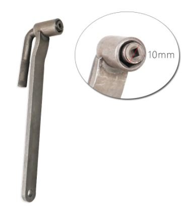

И еще упростила бы дело вот такая штука :
  Скрыть контент
Я такой штукой пользуюсь. Горааааздо удобнее, чем без неё. Но ручка ключа на 10 иногда упирается в край и приходится возиться. Придется переварить её похоже.

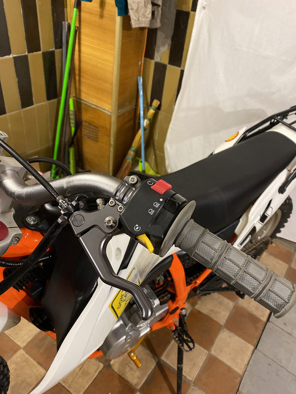

Как раз на днях поставил такую - кайф!
Правда пришлось отказаться от датчика выжатой сцепы, но привычка за год выработалось, так что не столь важно.

5 часов назад, Antoha Enduro сказал:
  Скрыть контент
Я так понимаю за счет системы рычагов увеличивается ход троса, но снижается усилие, требуемое для нажатия? Или ты просто трос поставил без дополнительной коробочки?

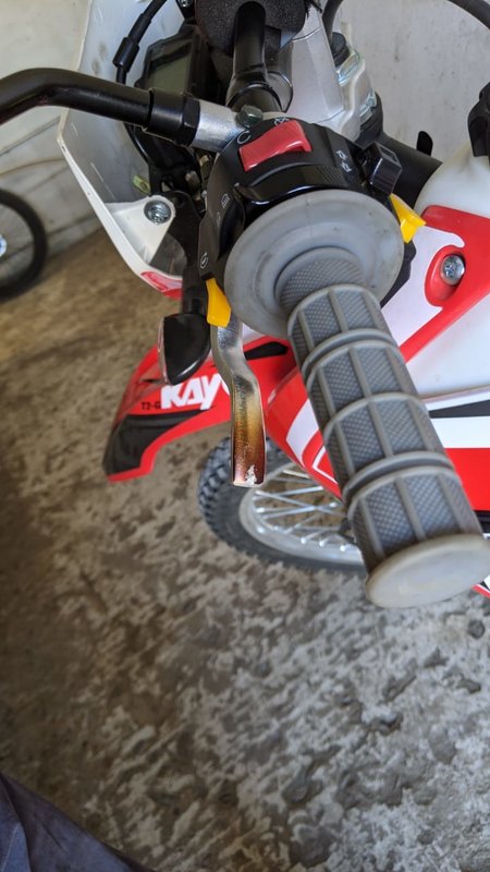

4 минуты назад, Reel сказал:
У меня тоже короткий стал после падения. Считай кастом. Кст удобнее
  Скрыть контент
253184848_WhatsAppImage2021-05-27at14_52.25(1).thumb.jpeg.0866ad78ca4a5f8595ebdda78eeeee6b.jpeg676784910_WhatsAppImage2021-05-27at14_52_25.thumb.jpeg.bbe30fac27d755419ccc3c8ab2b7b589.jpeg
Да я сам подумывал зажать в тиски, нагреть газовой горелкой и загнуть как надо :). Благо опыт имеется. Пришлось защиту рычагов  подгонять к рулю. Гнуть, отпиливать, сверлить новые отверстия.
2 минуты назад, Bizet сказал:
Почему бы и нет? и покупать ничего не нужно. Я правда не сильно загибал. Нагрел, более-менее в форму привел и зашлифовал место излома. Думал покатаюсь, пока новый не придет. Покатался, заказывать пока передумал.
Установил без дополнительной коробочки. В данном случае усилие можно регулировать за счет разного положения тросика внутри ручки, там есть три отверстия под разным углом.
В целом у меня и так сцепа выжималась довольно легко, так как всегда следил, чтоб тросик был смазан и ничто ему не мешало, но с ручкой стало чуть-чуть легче. Но сама по себе ручка намного удобнее.
