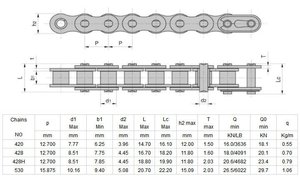

DID 428D-134 или DID 428HD-134 вторая подороже,в чем отличие?
скорее всего в покрытии цепи.
Какую лучше цепь взять
Цепи существенно разные, хотя и условно взаимозаменяемы.
Лучше 428H... Индекс "H" - усиленная версия цепи 428. Цепи одинаковы по шагу и ширине роликов (т.е. могут работать на одних и тех же звёздах)но различаются толщиной пластин, замком, и конечно характеристиками - "H" имеет рассчётные нагрузки на 20-30% выше.
Сальниковые цепи  стоят в 2-3 раза дороже, но при должном и достаточно геморройном уходе (регулярная чистка, аккуратная смазка дорогой смазкой) тянутся гораздо меньше. На мой взгляд, для китай-стелсов совершенно неоправданы.
