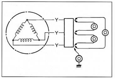

tim2813 Опубликовано 4 августа, 2022 Жалоба Опубликовано 4 августа, 2022 Плохой контакт? Постоянно включенный мощный потребитель? Нужно измерить не только сопротивление изоляции обмоток на массу, но и сопротивление каждой обмотки. Большая разница будет означать межвитковое замыкание. Цитата
Акимыч Опубликовано 4 августа, 2022 Жалоба Опубликовано 4 августа, 2022 12 минут назад, tim2813 сказал: Плохой контакт? Постоянно включенный мощный потребитель? Нужно измерить не только сопротивление изоляции обмоток на массу, но и сопротивление каждой обмотки. Большая разница будет означать межвитковое замыкание. Темный лес.Как во всем этом разобраться)))??? 1 Цитата

tim2813 Опубликовано 4 августа, 2022 Жалоба Опубликовано 4 августа, 2022 4 часа назад, Акимыч сказал: Темный лес.Как во всем этом разобраться)))??? http://pride-u-bike.com/2009/11/08/motogenerator/ 1 Цитата
