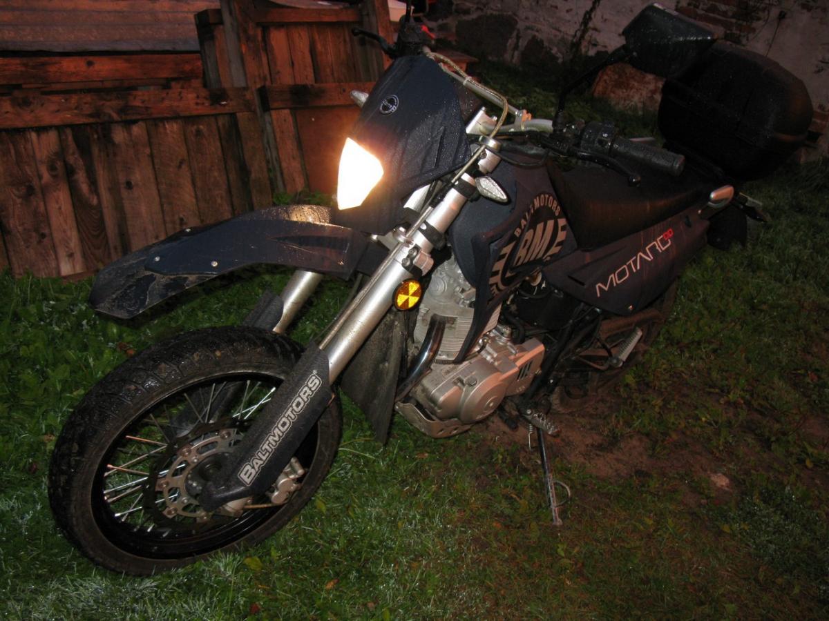

Сразу скажу, топик весь не прочёл, в процессе. Несколько фоток моего мотика (мотард).
Парочка комментариев к фоткам.
Пришлось сделать широкий брызговик на заднем крыле, грязища вылетала во все стороны. Брызговик получился шикарный из старой покрышки, резал тонким диском на болгарке (дисков ушло на это дело штуки 4 или 5, ибо таяли прям на глазах). На переднем крыле тоже брызговик. Сначала удлинил крыло листовым пластиком в обе стороны (сзади и вширь!). Оказалось мало, пришлось ещё и резиновый брызговик поставить. И мотор чистый и на ботинки капли  не летят. Сейчас по любым лужам и любой грязи катаюсь, не боясь запачкаться.

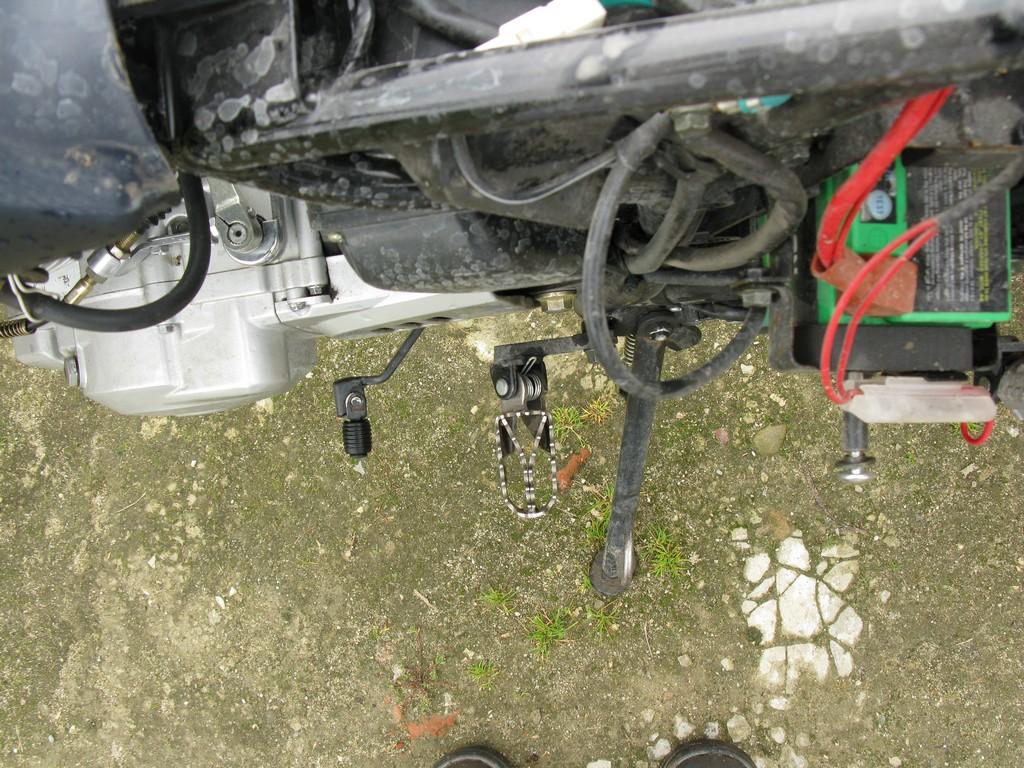

Приварил на стояночную ножку петлю, как на Хонде CBR125. Раньше приходилось смотреть где там эта долбанная ножка, сейчас откидываю не глядя. В ножке просверлил два отверстия, выгнул из катанки (пруток 6мм или типа того) дугу и приварил тонким электродом.
Поставил кофр для шлема, брал самый дешёвый (около тысячи рублей). Пришлось поменять местами ручки-рога (левую с правой), а то кофр не помещался.

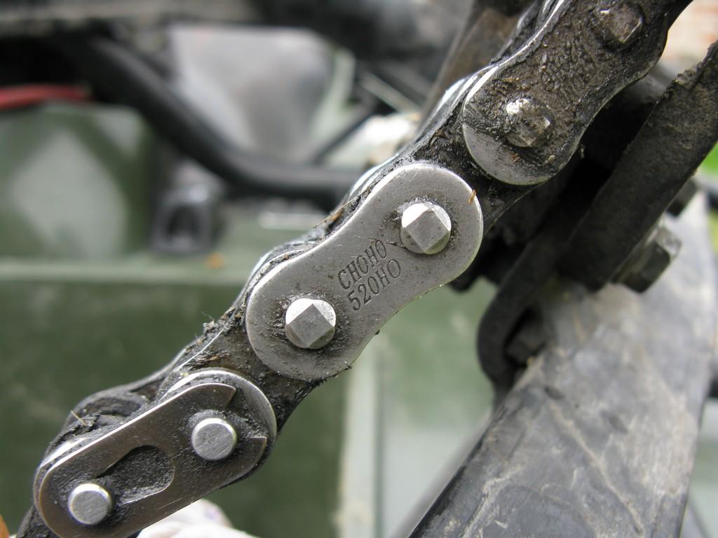

Мотик покупал этой весной, уже 3 тысячи накатал. Нигде ничего не болталось. Только похоже цепь растянул чутка или ведомая звёздочка износилась неравномерно - не получается настроить натяжку цепи идеально, при вращении колеса натяжка чутка изменяется. Да и хрен с ним, там не так много. В сервисе сказали, что это не страшно. Вот не знаю поеду ли на ТО при 5 тысячах км, масло я и сам поменять могу... Брал мот в салоне в Калининграде. Расходники основные есть в наличии, остальное всё под заказ. Хочу купить колёса от эндуро, чтоб переставлять на свой мотард и грязь месить безбоязненно, а то на дорожной резине, как корова на льду.
цепь и звезды меняй на нормальную с заклепкой - купи под это дело расклевщик, он нужен будет в%u
Хрен знает какие там нормальные... У дилера цепь 1300р, звезда примерно так же.
у дилера китайская хрень нормальная цепь со звёздами в районе 7000 стоит и кофр насквозь болтом прикрути у меня такой на 100 км/ч отстегнулся и поскакал по асфальту как зайчик :rolleyes:

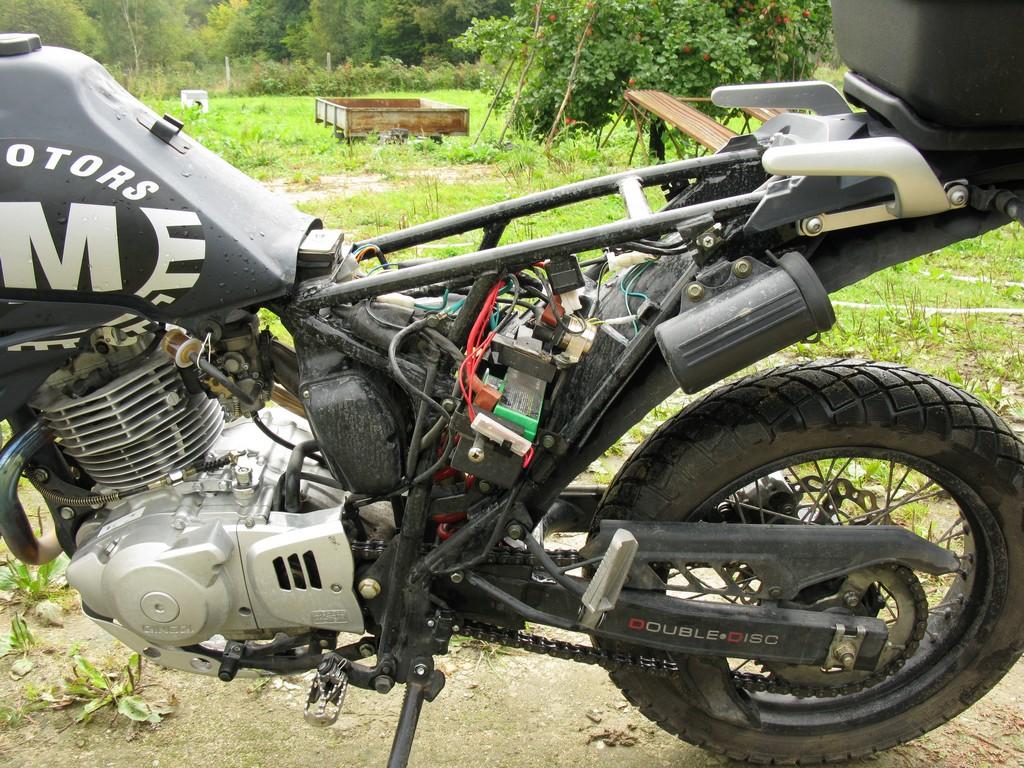

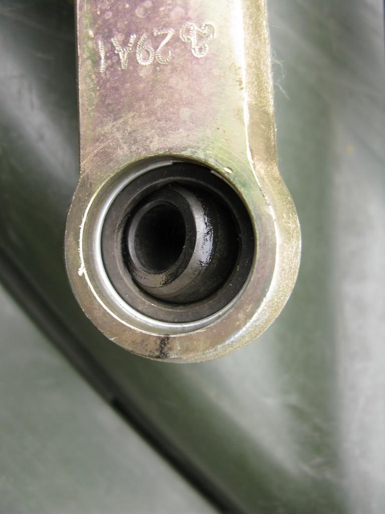

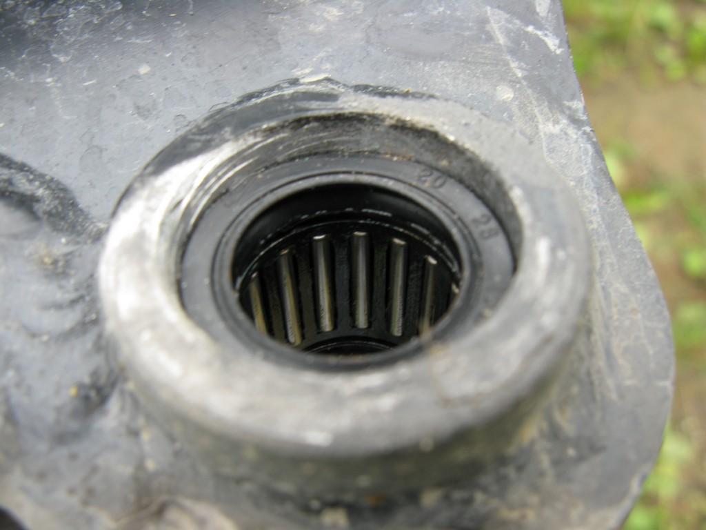

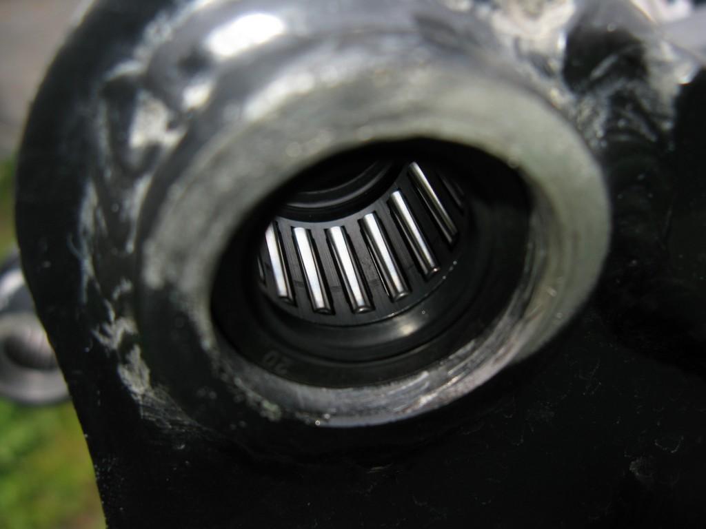

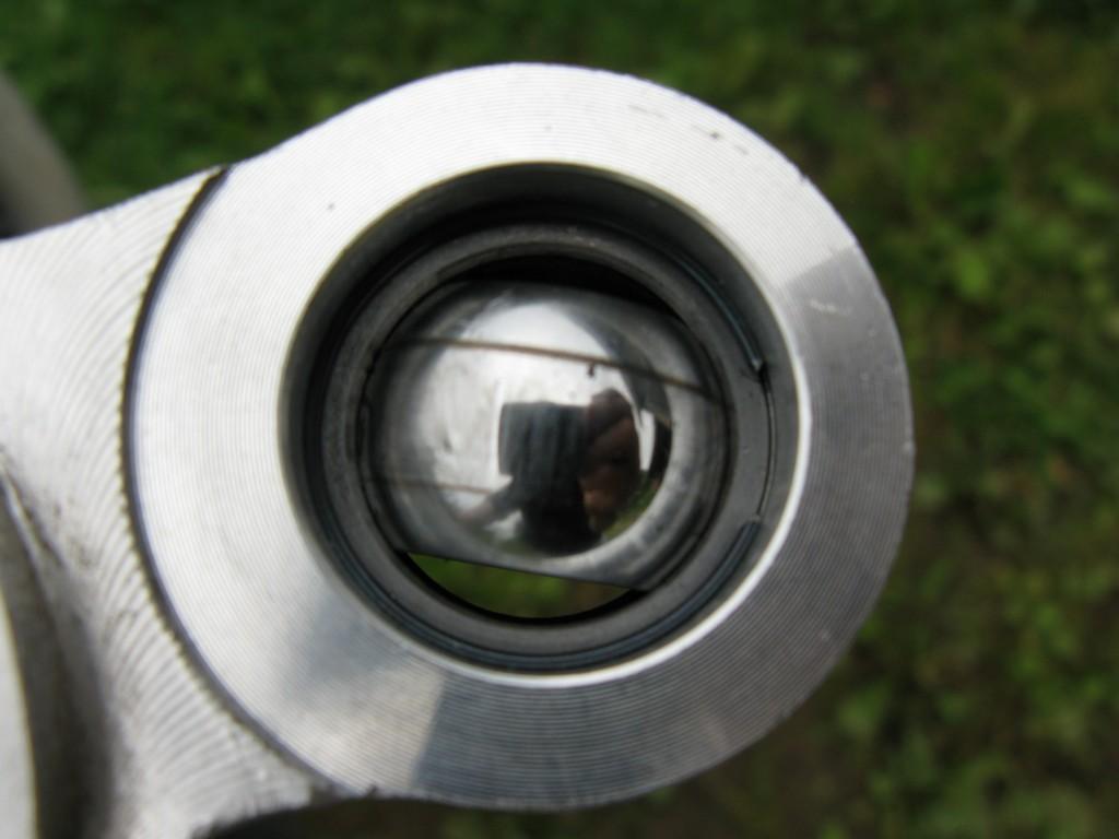

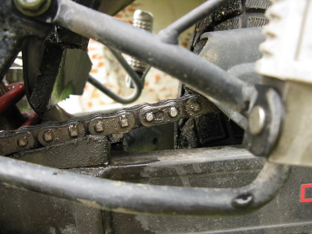

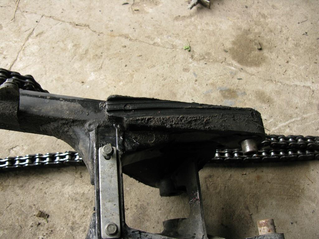

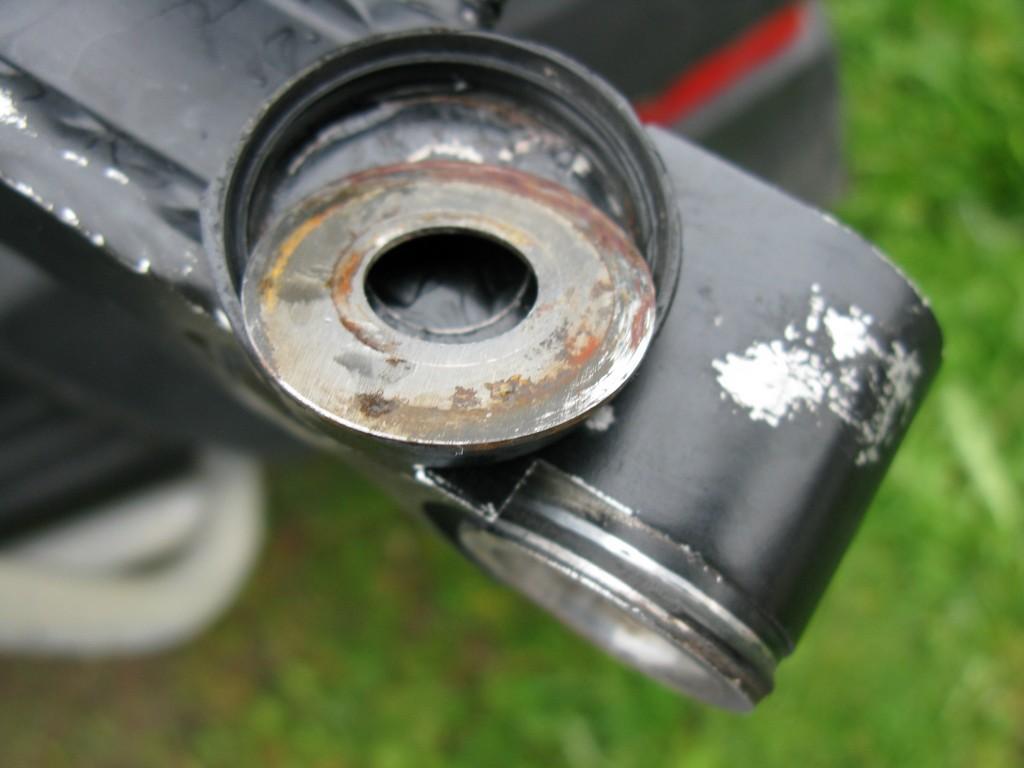

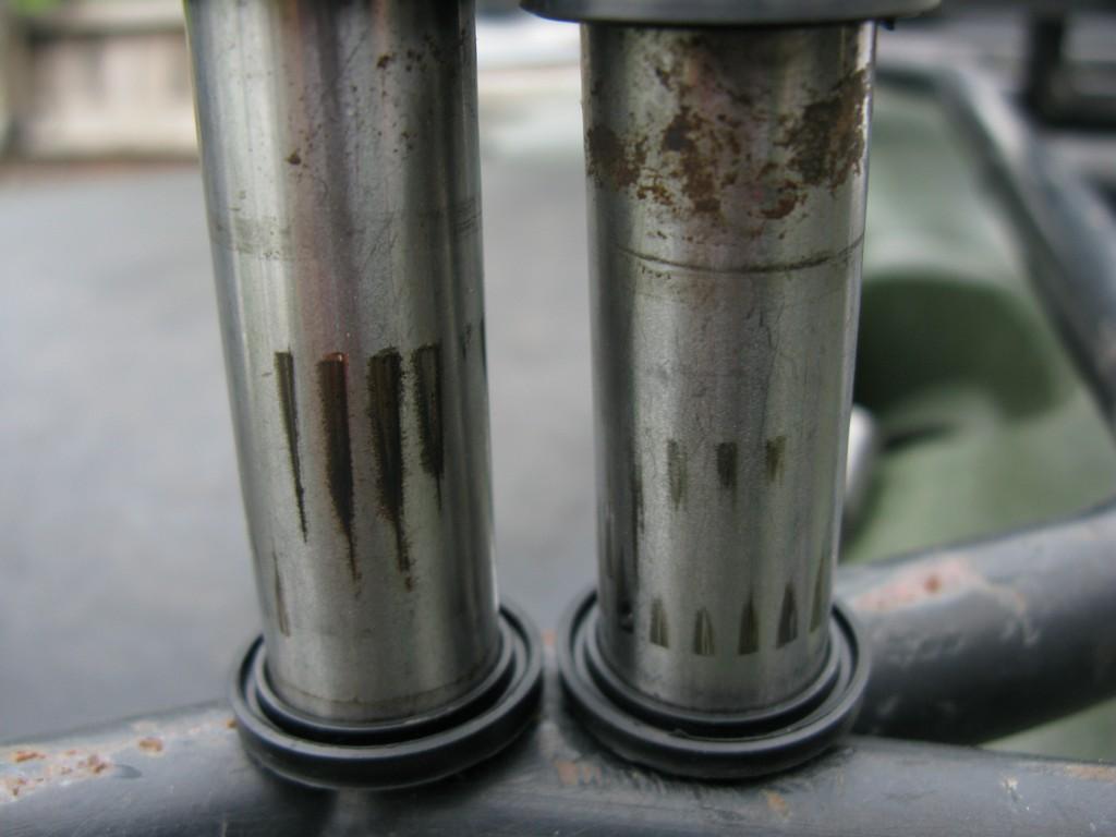

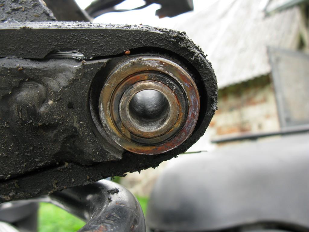

Шота ударило мне в голову перебрать заднюю подвеску, скрипы были, да и форум начитался вчера до двух ночи (детектив блин, страшный...). Выкладываю фотоотчёт с комментариями.
Просто несколько фоток для затравки.
post-11883-0-52325800-1379107180_thumb.jpgpost-11883-0-28204600-1379107185_thumb.jpgpost-11883-0-60946100-1379107196_thumb.jpgpost-11883-0-81846400-1379107205_thumb.jpgpost-11883-0-94788900-1379107213_thumb.jpgpost-11883-0-17645100-1379107221_thumb.jpgpost-11883-0-12349500-1379107229_thumb.jpgpost-11883-0-31126400-1379107236_thumb.jpgpost-11883-0-51135900-1379107241_thumb.jpg

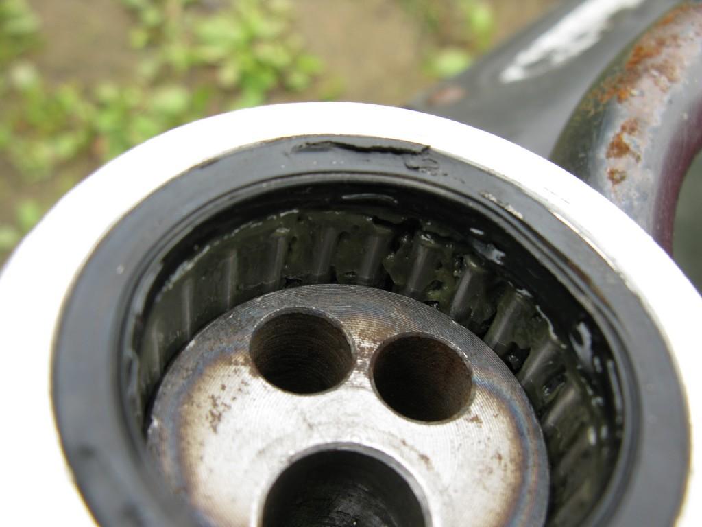

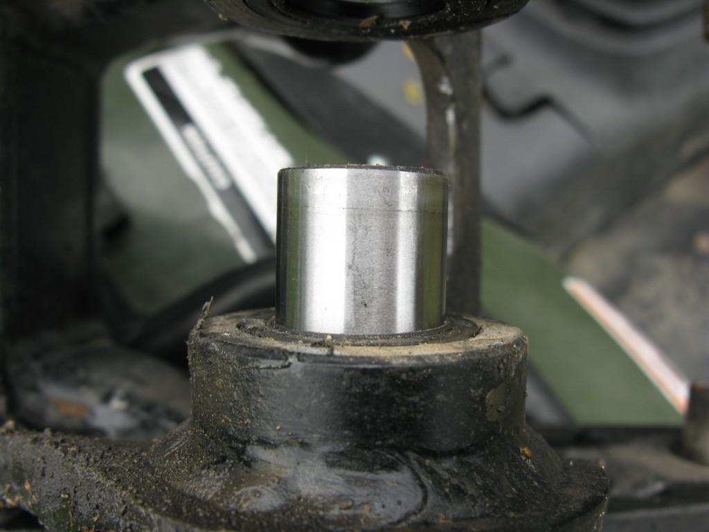

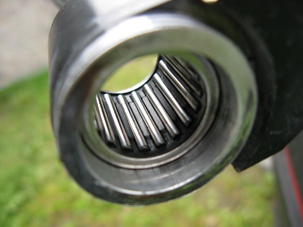

Подшипник основной втулки маятника в хорошем состоянии, смазки много. только сальник коцаный, это явно во время сборки на заводе его порвали. Закажу новый, на следующей профилактике заменю.

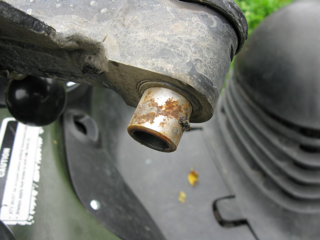

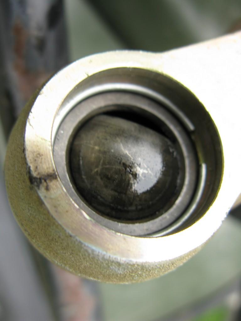

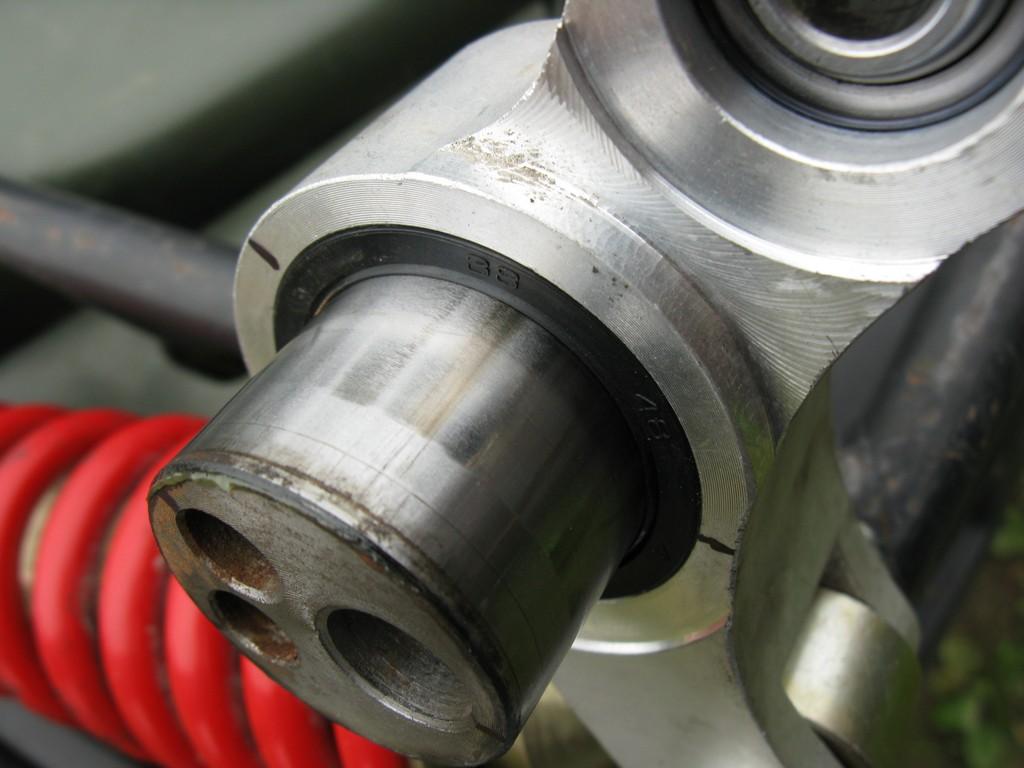

post-11883-0-64844300-1379107245_thumb.jpgpost-11883-0-27798700-1379107325_thumb.jpgpost-11883-0-87868300-1379107332_thumb.jpg

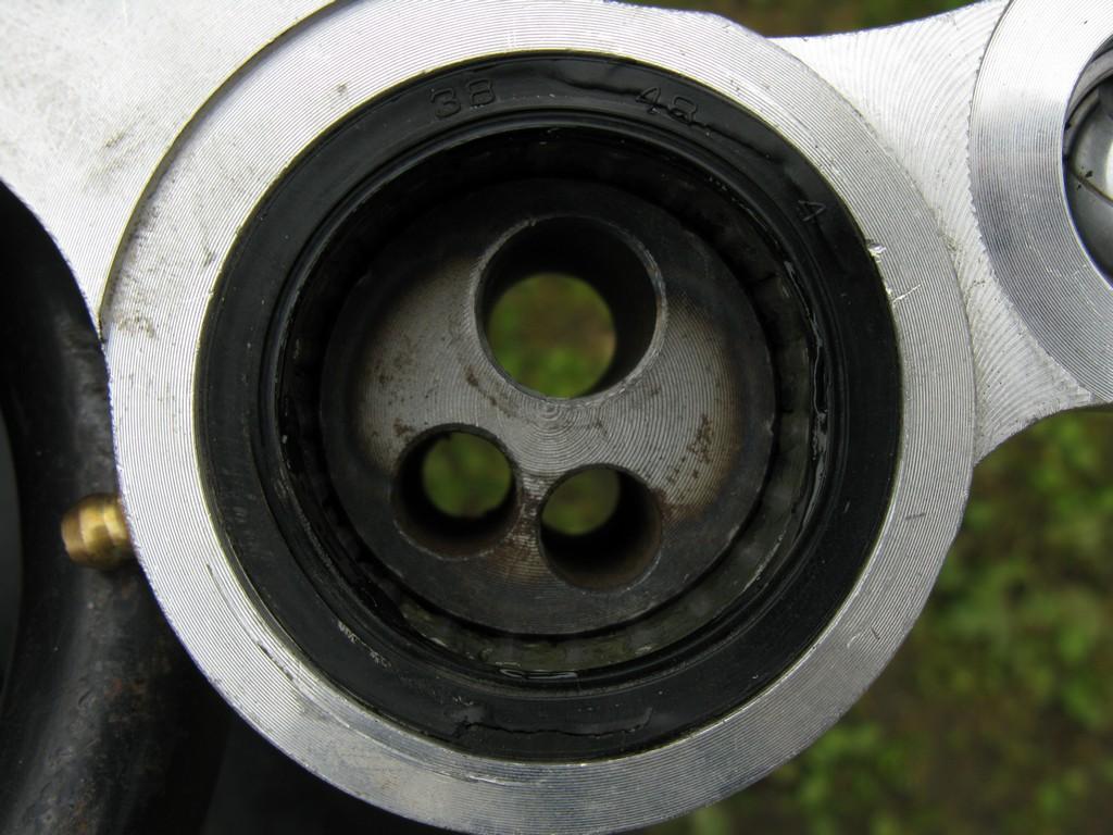

Передний подшипник маятника  был сухой. Начал смазывать его, а изнутри полезла какая то медная хрень (сетка или типа того), еле затолкал обратно...
Подшипник амортизатора вроде нормально смазан. Всё равно обновил смазку.
Грязюка липкая... Всё пришлось мыть бензином и продувать.
Успокоитель цепи надо менять.

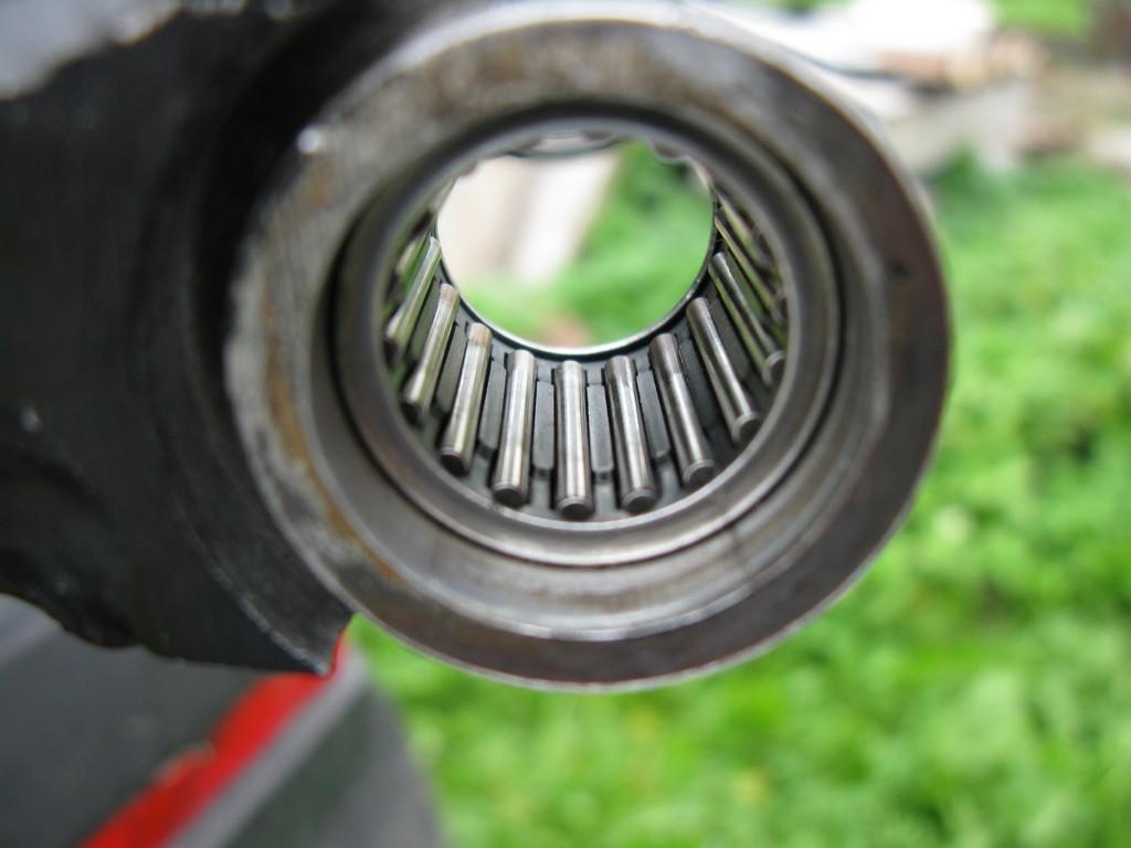

Нижние подшипники рычага задней подвески в хорошем состоянии.
А вот передние в плохом... заржавели чутка. Сальники приржавели к втулкам.
Внутрь похоже попала вода, на втулках характерные следы, на ощупь не чувствуются.
Крышка оси и шайба по дней ржавые с обеих сторон. Натолкал и туда смазки.
Промыл подшипники бензином и продул воздухом под давлением. Хоть так и нельзя делать, да пофиг.

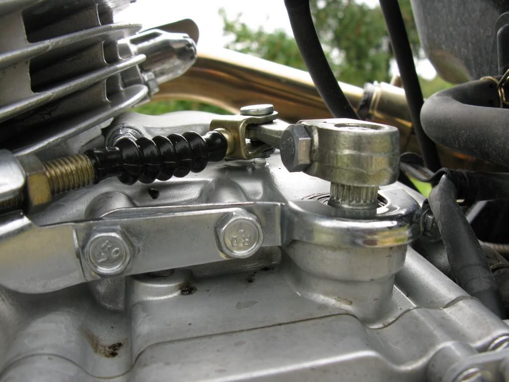

post-11883-0-06159800-1379107604_thumb.jpgpost-11883-0-69354300-1379107607_thumb.jpgpost-11883-0-94425100-1379107610_thumb.jpg

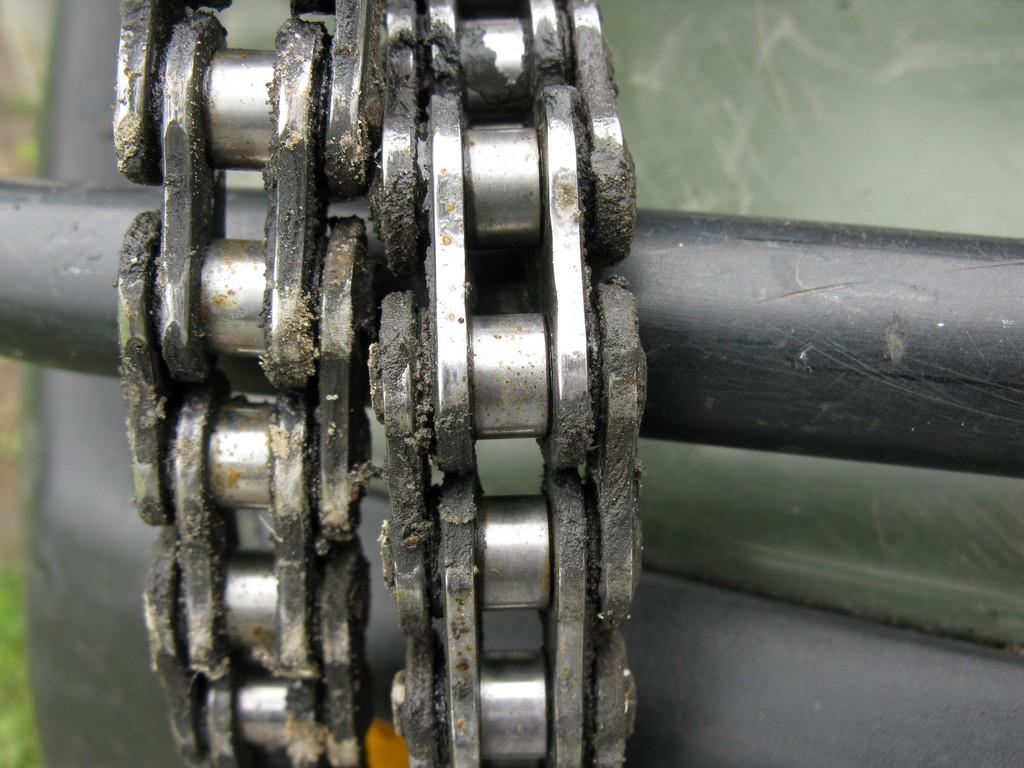

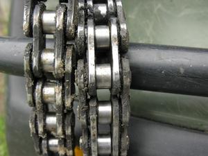

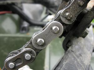

Цепь в хорошем состоянии. Помыл, продул, смазал.

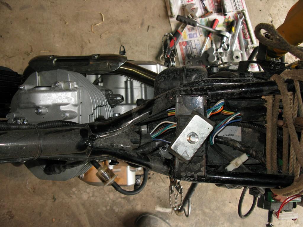

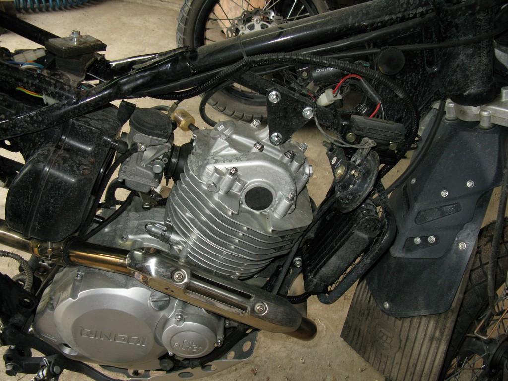

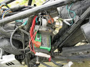

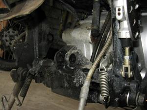

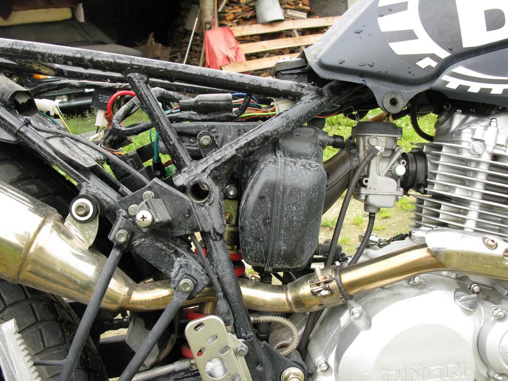

Ещё пара фоток потрохов со снятым бензобаком.
Резюме. Очень сильно материл китайцев, японцев и иже с ними. Разбирал мот примерно час. Мыл и смазывал ещё час-полтора. Собирал часа четыре. Взмок, устал, очень злой был. Долбаная головоломка, как эту всю муру собрать вместе. По отдельности детали легко стыкуются, вместе не хотят! Хорошо мот был на лебёдке подвешен - можно было положить рычаг на табуретку и сверху аккуратно мот майнать. Очень муторная процедура. Особенно тяжело попасть болтом в переднее крепление маятника, а потом ещё огромный гемор затянуть этот болт... Вопщем чернуха.
