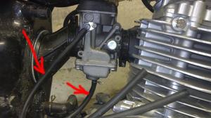

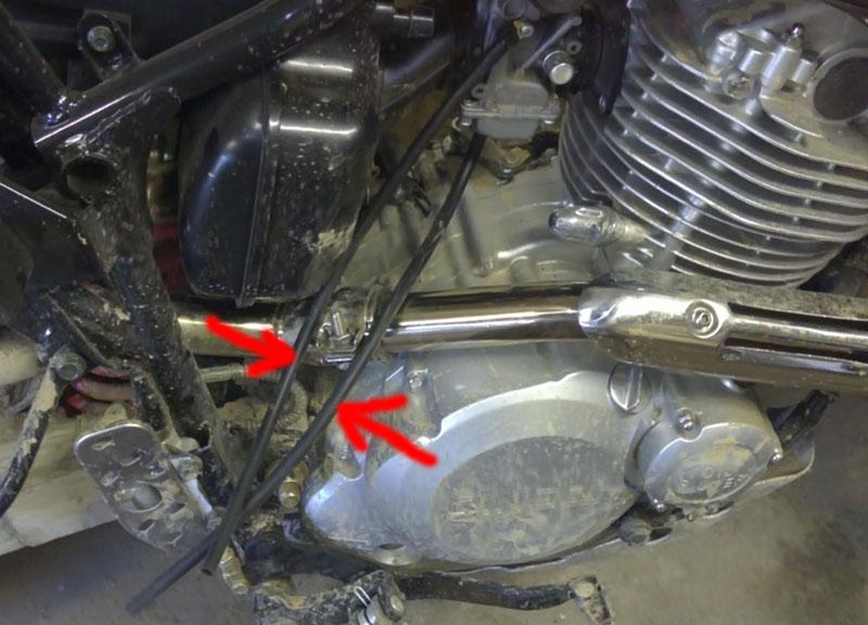

Воздушный(верхний) - для сохранений в поплавковой камере, равного с забортным, давления - его лучше запихать под седло где меньше грязи и дренажный(нижний) - для стока бензина в случае "перелива" и для слива отстоя из поплавковой камеры, этот нужно расположить так чтобы бенз, если польётся, лился прямо на землю а не на части мотоцикла.
Спасибо! а то сегодня полмотоцикла перерыл, пытаясь найти, откуда могли эти шланги оторваться.
Не за что!  Обычная история :) ...
