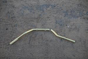

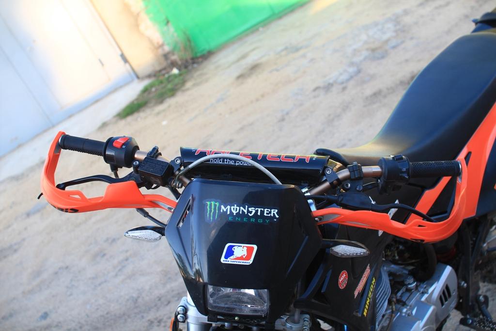

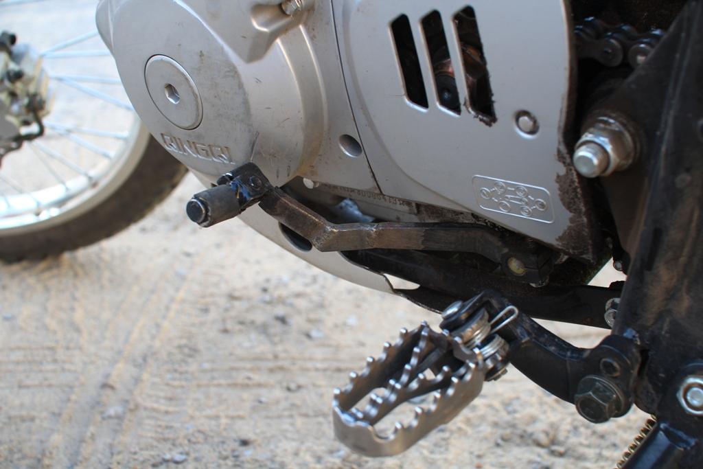

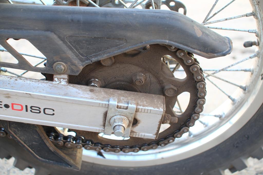

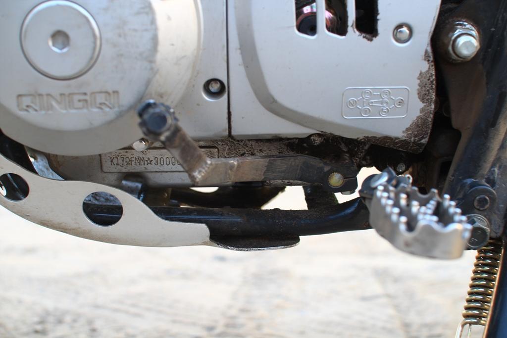

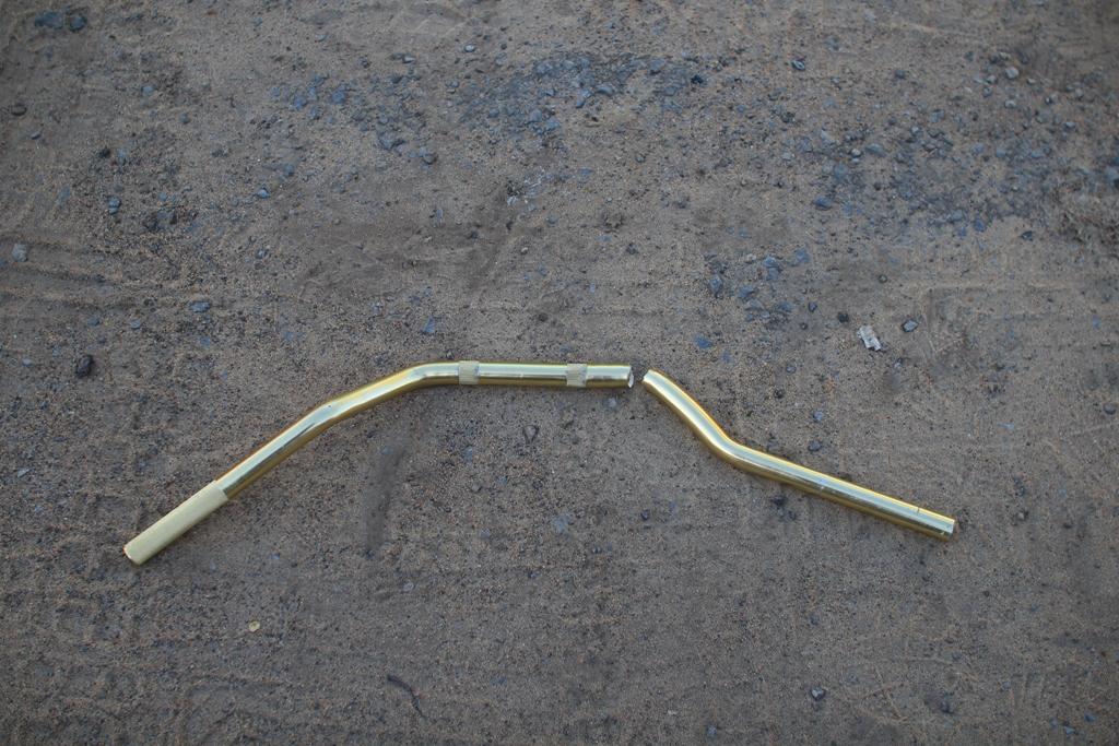

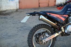

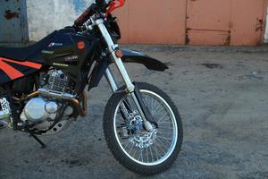

Leshiy Опубликовано 6 мая, 2013 Жалоба Опубликовано 6 мая, 2013 Немного фоток: вылет вилки с проставками рычаг КПП звезда с проставкой новый руль новый хвост старый руль Цитата

СЕ� ЕГА1305 Опубликовано 6 мая, 2013 Жалоба Опубликовано 6 мая, 2013 Leshiy, что сделал с задним стоп-сигналом? и как госномер прикрутил? Цитата
VET Опубликовано 6 мая, 2013 Жалоба Опубликовано 6 мая, 2013 Короче такие вот дела.... Не идентичные движки у нас с сагиттой и минском, лохонулся я.Нахрена вот они этот выступ сделали/убрали?????А теперь о причинах выдавленной прокладки: верхний винт крепления правой крышки, где прокладку-то и выдавило, был ВООБЩЕ НЕ ЗАКРУЧЕН!!!! Это просто П*ЗДЕЦ!!!! Остальные винты откручивались также с помощью двух пальцев, но правда уже при помощи головки на 8. Я в шоке просто. А дилер-то при покупке уверял, что они ВСЁ ВСЁ ВСЁ проверяют!!!! Не, я понимаю там подножки плохо прикрутить, пластик, рычаги, но блин крышку движка на сопли повесить! Еще бы мне перья вилки в траверсах отверткой бы затягивали - вообще супер было-бы. Прошёлся по другим легко доступным винтам на движке - вроде всё норм.Гляньте у себя, как правая крышка затянута, вдруг та же картина. Поставил старую прокладку, заправил всё, затянул, немного покатал - вроде не течёт. Наверняка сейчас напишут комменты типа "сам лох, проверять при покупке китая надо было затяжку", но на второй день после покупки я менял резину и вопросов по затяжке не возникало, всё было супер. Так же всё великолепно было закручено в маятнике и вилке. Ну и фотки внутренностей, кому интересно: 1 Цитата
Leshiy Опубликовано 6 мая, 2013 Жалоба Опубликовано 6 мая, 2013 Leshiy, что сделал с задним стоп-сигналом? и как госномер прикрутил? Купил другой фонарь, крыло согнул из алюминия, номер прикручен к крылу через переходную пластину Цитата
СЕ� ЕГА1305 Опубликовано 6 мая, 2013 Жалоба Опубликовано 6 мая, 2013 Ясно) Фонарь от чего поставил? Цитата
