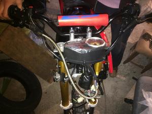

Всем здрасте! Меня Алексеем зовут. Принимайте в ряды барсоводов, товарищи)
Барс первый мот. Опыта ни вождение ни по технике нет пока. Открываю категорию А недостающую до полной коллекции.
В моем городе выбора нет из эндуро кросс. Стоит лифан 200 куб с квадратной фарой за 58т.р. в соседнем городе тойа т4 около 80т.р. А тут на форуме нашел по оптовой цене. Неделя ожидания и вот он красавец стоит у меня в гараже. Спасибо Джокеру за это!)
Прочитал всю ветку. Но не все понятно по сбору мотоцикла. Собирали вдвоем с другом оба далекие от мото) Но как мне кажется собрали мы его на 90%.
Особо отмечу подножку. Кто-то писал, что 4мя мужиками не смогли натянуть и что есть какая та хитрость)) Если долго мучится что-нибудь получится. С горем пополам сделали. Вроде никто не писал про амортизатор, что надо зад поднять и болт вставить прикрутить. Я наивный думал потихоньку один соберу мою прелесть)) И вот за 4 часа с перекурами с рассматриванием деталек куда бы это могло подойти мы поставили на колеса мот.
Но остались вопросы которые мы не смогли решить из-за усталости и отсутствия навыков. Надеюсь на вашу поддержку))
1) Как снять сиденье и добраться до аккумулятора? Пластик который сбоку его закрывает крепится на одном болте? спереди он болтался, а сзади не отрывался. Боясь сломать оставили этот вопрос.
2)post-13625-0-98899500-1398878146_thumb.jpg Как примостить тросики? Белые штуки на вилке болтами назад должны быть?
3) post-13625-0-80908300-1398878565_thumb.jpg Косу между чем и чем сделать? Или покататься а там пойму что к чему?
У таких мастеров как я всегда остаются лишние детали) Сегодня не много. Предположу верх правые 4 болта крепления крыла переднего Средний ряд 2 правых запасные болты)) черная штуковина внизу для номера. Шайбочки это круто токка куда их? На переднее колесо? На подножку? Была одна не помню как называется большая такая разорванная с выгнутыми концами, что бы не откручивался болт, я ее на задний амортизатор определил. А эти разные куда? Тож запасные?))
Самое необходимое на данный момент. Прошу помощи.
Поздравляю с покупкой!!! Насчет сиденья : чтобы его снять нужно для начала снять задний фонарь он крепиться четыремя болтами под шестигранник два над стоп-сигналом и два снизу внутри у брызговика. Сняв фонарь тебе откроется доступ к двум гайкам на 10 которые и держат сиденье. А аккумулятор стоит за левой боковиной, ее можно снять не снимая сиденья просто открути болт и аккуратно сними ее (не сломай крепления) .

Lexa87 поздравляю! Читай форум, не только эту ветку. Хотя в ней ты и на идёшь очень много нужного и полезного. Многие вопросы тут уже порешали. А так поможем...
Пос...тросики уберешь, когда щитки защиты перьев поставишь.
