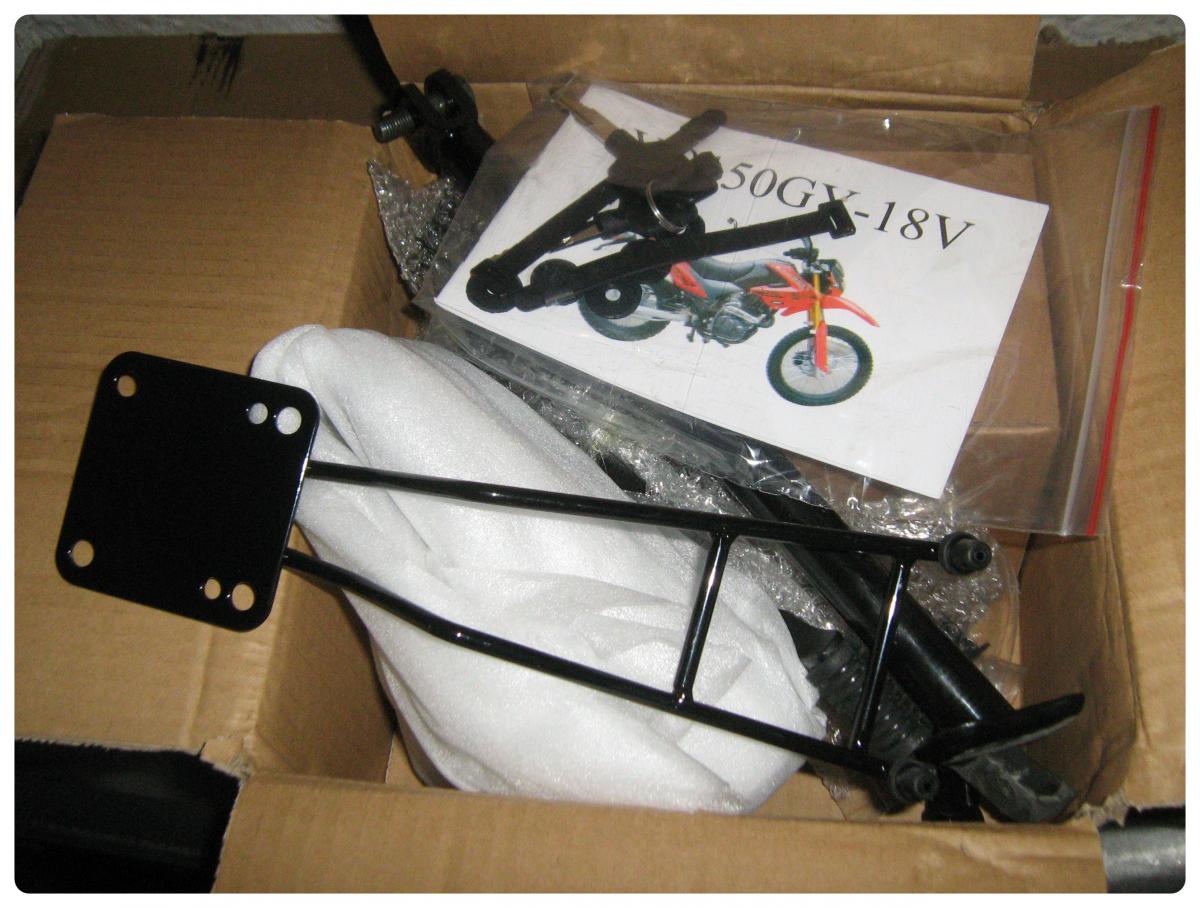

Kid66 Опубликовано 10 мая, 2014 Жалоба Поделиться Опубликовано 10 мая, 2014 Привет всем!!!! С праздником ! Принимайте в сообщество- вчера прикупил это чудо китайской мото-мопедо техники ))).Брал в СПБ в "мопедофф". Впечатления от этого магазинчика, правда остались самые негативные.Отношение продавцов-не бей лежачего,выставленный образец-груда металлолома(обломанные ручки,поколотый пластик,ржавчина да и не заводится к тому же).Хотя на сайте заявлен даже тест-драйв без проблем (((.Ну да ладно взял в коробке.Правда до этого долго пытал продавцов-какого года выпуска?Но вразумительного ответа так и не получил увы((((С умным видом продавец ушёл кудато в гараж и через 10 мин вышел и сказал,что июнь 2013.Откуда инфа не понятно.На раме никаких шильд не нашёл,в договоре купли-продажи только модель.На Вашем форуме ранше читал,что разница в модельном ряде 2014 года: 250см,цепь520,сигнализация.На вопрпос есть ли у этого мото сигнализация-сказали что 100 процентов нет.Купил сразу у них сигналку с обратной связью(кстати походу от ирбиса-на коробке стоит ирбис моторс) за 2500. Купил, домой привёз,вскрыл коробку и опа-на ключах висит брелок.БЛИИИН. Ну вот нахера утверждать,если незнаешь?Везти обратно сдавать-не вариант я за 200 км живу.Лан останется про запас или кому-нибуть подгоню.Сегодня приступил к сборке.Блин намучался,т.к. собирал один,пока на колёса и подножку не поставил.Вроде всё привинчивается как надо.Уважаемые форумчане,подскажите плиз как определить год выпуска этого мото,есть ли где-нибуть на раме шильда или чего-нибуть в этом роде? Обьём двигла, я так понимаю,не определить(223 или 250). И как блин вытащить аккумулятор, что бы залить электролит?Придёться снимать воздушник?Заливать так не снимая, в последнюю банку проблематично будет, мешатет воздушный фильтр.И что это за хрень такая в запчастях: пластина с четырьмя отверстиями плоская и к ней приварены два уса паралельно с одной стороны немного изогнутые с резиновыми наконечниками и ещё одна пластина выгнутая буквой Z с четырьмя отверстиями ( блин сфоткать не хватило времени на работу пора было). И ещё вопросик -кто ставил кофр на это чудо?На этот псевдо багажник можно закрепить площадку для крепления кофра без сверлени отверстий,есть ли штатные? Заранее благодарен за ответ))) 4 Цитата Ссылка на комментарий Поделиться на другие сайты Поделиться
lebedev5962 Опубликовано 10 мая, 2014 Жалоба Поделиться Опубликовано 10 мая, 2014 Поздравляем!Аккумулятор снимается вместе с корзиной.Крепление на двух болтах.В левом верхнем углу и в правом нижнем.Пластина наверное для крепления переднего крыла. 3 Цитата Ссылка на комментарий Поделиться на другие сайты Поделиться
Kuzkan Опубликовано 10 мая, 2014 Жалоба Поделиться Опубликовано 10 мая, 2014 Пластина наверное для крепления переднего крыла. Все верно дружище! Крепление переднего крыла. Кофр тоже есть установленный, на штатные места(только нужно снять резинки с багажника) 2 Цитата Ссылка на комментарий Поделиться на другие сайты Поделиться
Kid66 Опубликовано 10 мая, 2014 Жалоба Поделиться Опубликовано 10 мая, 2014 Все верно дружище! Крепление переднего крыла. Кофр тоже есть установленный, на штатные места(только нужно снять резинки с багажника) Хм, да вроде нет крыло я уже присобачил )) удивило сначала на крыле 4 отверстия, а на самой пластине, куда крепить крыло только 3, но потом понял что крыло крепится через переходную пластину с такими небольшими приваренными трубочками их как раз 3. А аккум завтра попробую снять один болт я уже открутил который саправа снизу а второй походу не увидил спс за инфу ))) П.С. а как начёт года выпуска узнать. Где нибуть шильда есть? Цитата Ссылка на комментарий Поделиться на другие сайты Поделиться
Kid66 Опубликовано 10 мая, 2014 Жалоба Поделиться Опубликовано 10 мая, 2014 Хм, да вроде нет крыло я уже присобачил )) удивило сначала на крыле 4 отверстия, а на самой пластине, куда крепить крыло только 3, но потом понял что крыло крепится через переходную пластину с такими небольшими приваренными трубочками их как раз 3. А аккум завтра попробую снять один болт я уже открутил который саправа снизу а второй походу не увидил спс за инфу ))) П.С. а как начёт года выпуска узнать. Где нибуть шильда есть? ЗЫ нашёл фото на первой странице вот эта плстина неизвестного для меня назначения, но ток крыло я уже поставил без неёё и вроде норм стало .. Цитата Ссылка на комментарий Поделиться на другие сайты Поделиться

kondor74 Опубликовано 10 мая, 2014 Жалоба Поделиться Опубликовано 10 мая, 2014 И поставь усилитель переднего крыла иначе трястись будет и об фару биться, усилитель эта пластинка с приваренными прутиками. Прутиками вперёд :). Хороших дорожек друг! 4 Цитата Ссылка на комментарий Поделиться на другие сайты Поделиться
Kid66 Опубликовано 10 мая, 2014 Жалоба Поделиться Опубликовано 10 мая, 2014 И поставь усилитель переднего крыла иначе трястись будет и об фару биться, усилитель эта пластинка с приваренными прутиками. Прутиками вперёд :). Хороших дорожек друг! Ахаха так вот оно что это такое-усилитель))) СПС завтра сниму крыло и поставлю как надо. 2 Цитата Ссылка на комментарий Поделиться на другие сайты Поделиться
Kuzkan Опубликовано 10 мая, 2014 Жалоба Поделиться Опубликовано 10 мая, 2014 (изменено) Ты железку то эту поставь...лишней точно не будет. У тебя крыло будет колбасить, как морковку в блендере. А с железкой то ясно получше будет...;) Пос: вок как я вписался:-) вообще все проглазел...дядя Леша респект! Изменено 10 мая, 2014 пользователем Kuzkan 4 Цитата Ссылка на комментарий Поделиться на другие сайты Поделиться
