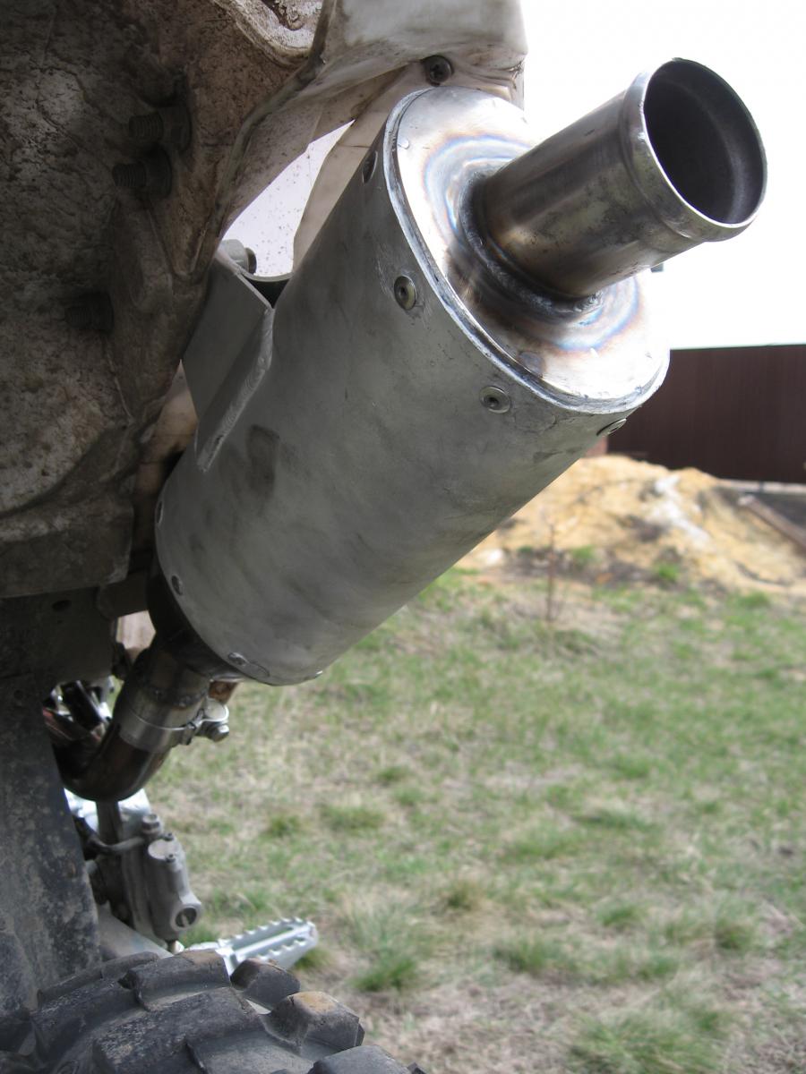

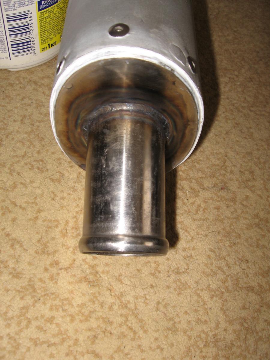

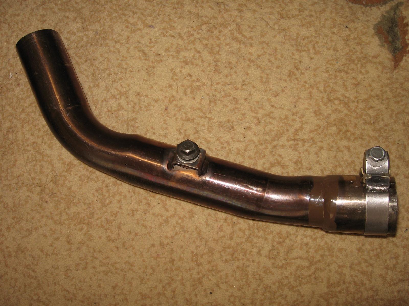

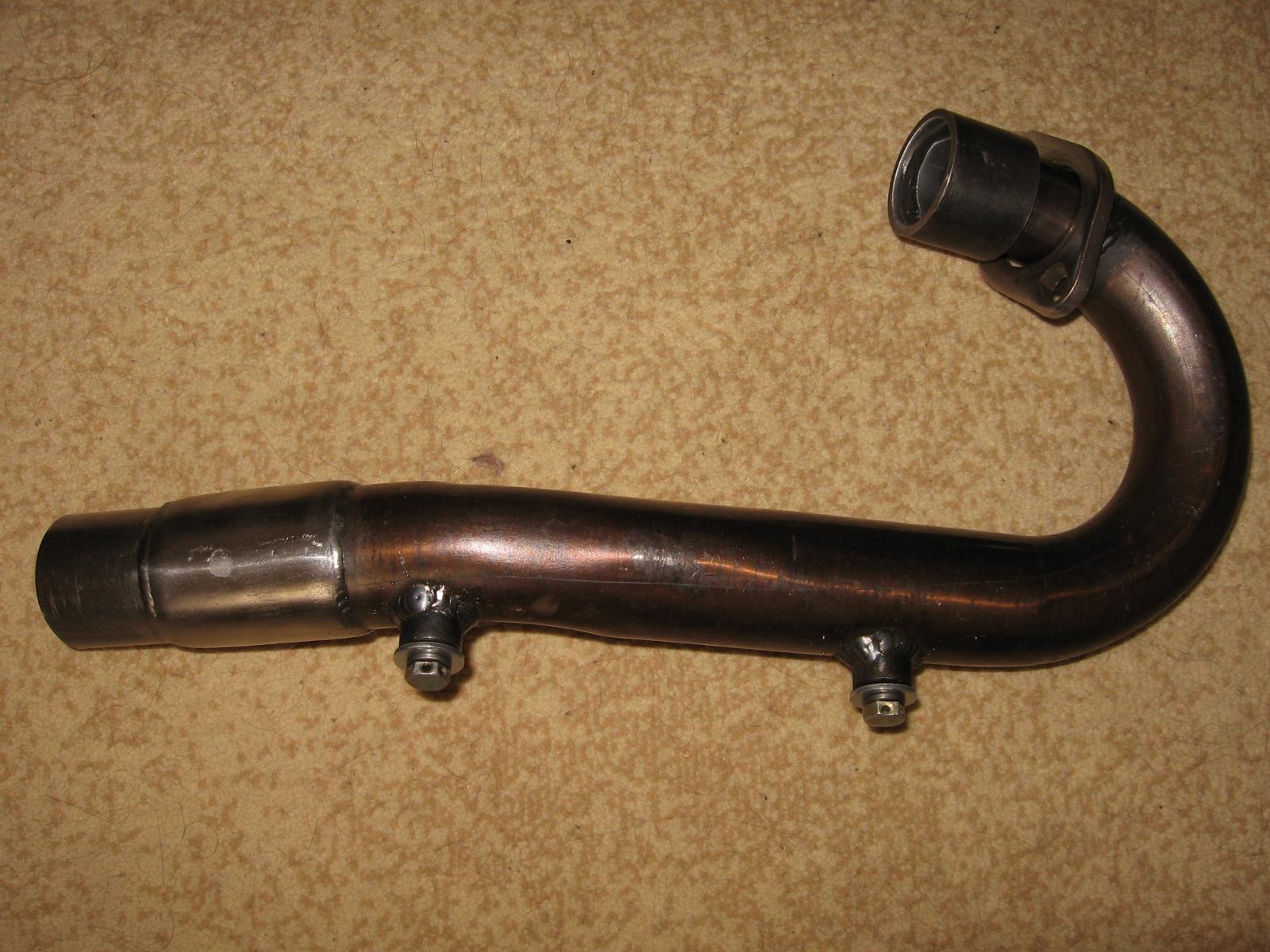

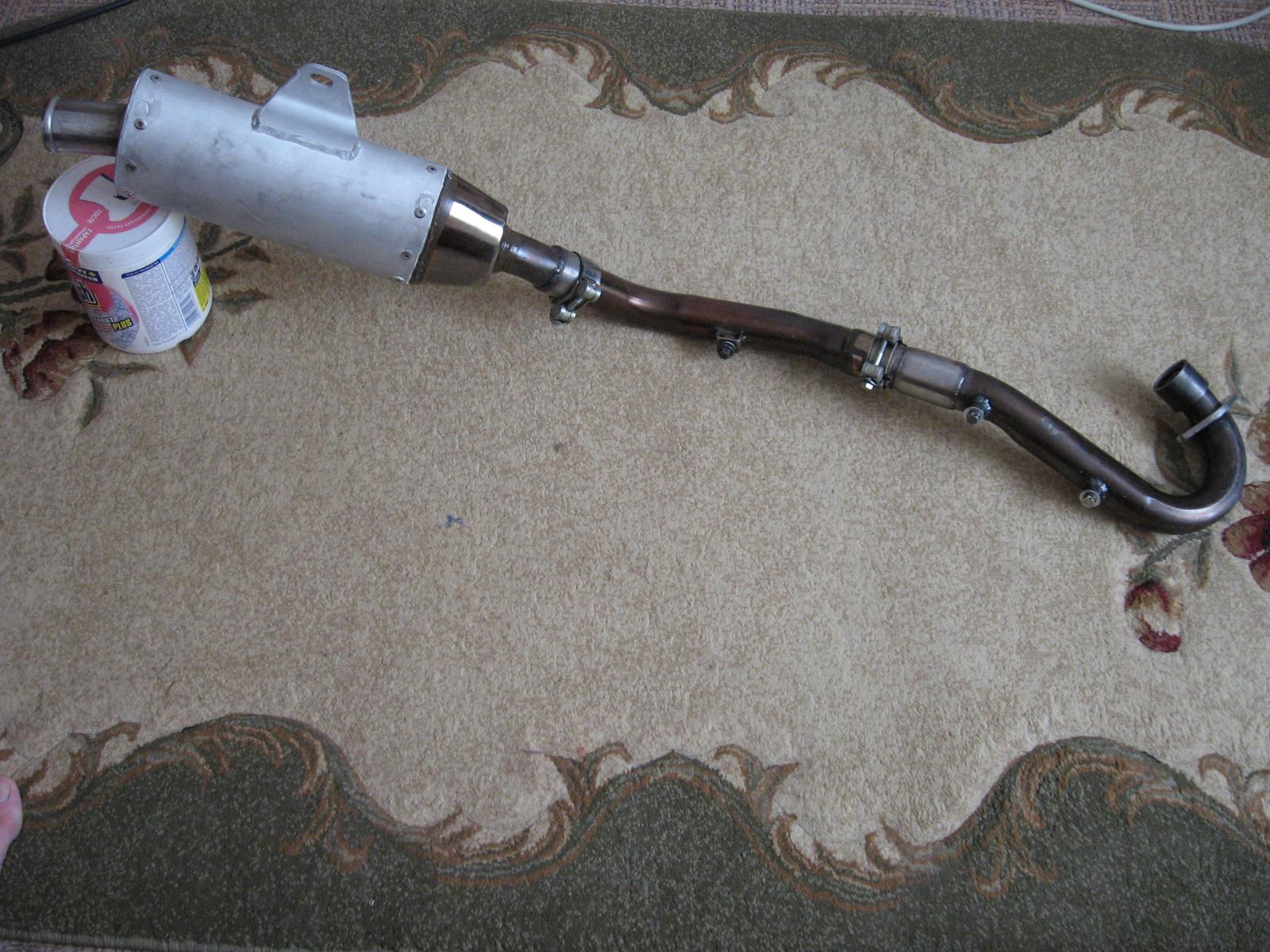

stillmighty Опубликовано 17 апреля, 2015 Жалоба Поделиться Опубликовано 17 апреля, 2015 Bolshevik зачетная работа. Напиши пожалуйста если не трудно для справки, будет ли ощутима разница после установки доработки. Спасибо. Цитата Ссылка на комментарий Поделиться на другие сайты Поделиться
Bolshevik Опубликовано 17 апреля, 2015 Жалоба Поделиться Опубликовано 17 апреля, 2015 Bolshevik зачетная работа. Напиши пожалуйста если не трудно для справки, будет ли ощутима разница после установки доработки. Спасибо. Естестно Ale Sau! Для этого и предназначение таких форумов.Обязательно всё будет в картинках, я так думаю.Чесно сказать на такие изменения меня двинула это видео: https://www.youtube.com/embed/3r26FDO-GAw" Так что в некотором роде это мой плагиат :rolleyes:. Цитата Ссылка на комментарий Поделиться на другие сайты Поделиться

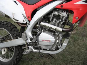

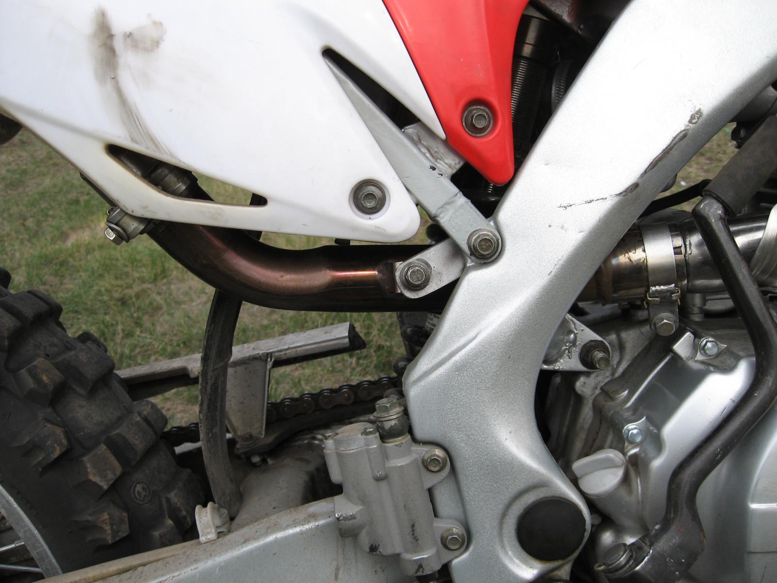

stillmighty Опубликовано 22 апреля, 2015 Жалоба Поделиться Опубликовано 22 апреля, 2015 Там выше был вопрос про подставку - вот пара видео, на сколько помню размеры все озвучены у этих ребят. Bolshevik - у меня еще небольшой вопросик - вот на этой фото мне кажется или у тебя действительно кик повернут ближе к двигателю ? То что он немного повернут по часово стрелке вперед - это вроде я заметил, а вот толи новая накладка создает такую илюзию на фото толи действительно ты его загнул во внутрь как то - если да то как ? Подпилил просто упор ? Цитата Ссылка на комментарий Поделиться на другие сайты Поделиться
Bolshevik Опубликовано 23 апреля, 2015 Жалоба Поделиться Опубликовано 23 апреля, 2015 Кик я тоже переделывал для себя любимого.Нижнюю часть рычага с отверстием вваривал новую из ст45.Поскольку при 2х месячной эксплуатации кика отверстие в рычаге превратилось в "лахань" и он выварачивался на 180% на своей оси.Ну порошковая металлургия поднебесной сам понимаешь, вот и пришлось приварить нормальный кусок стали с отверстием расчитывая место для нормалиной укладки кикстартера, чтоба он раму ненатерал.https://www.youtube.com/embed/SjTGjYJThA4" Цитата Ссылка на комментарий Поделиться на другие сайты Поделиться
