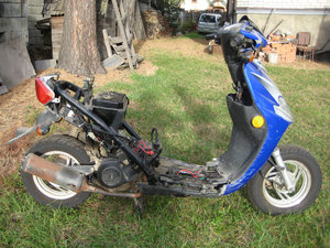

Дырчик б/у, купил уже в таком состоянии, возможно жгут не родной, какой то он потрепанный или прежний хозяин покопался. В электрике разбираюсь.

Вот все что купил по цене велосипеда (не удержался), но состояние хорошее) По картинкам похоже это ЗиД-LIFAN LF50QT, или какой то клон.
