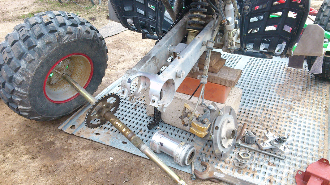

Заметил не понятные стуки при переключении даже на ходу. Подергал за звезду шатается в лево в право немного но люфтит( вперед назад тоже есть проворот где-то 0.5 см примерно но звук очень не приятный ! Не разбирал может разбило сам фланец может на оси зупчики а может и там и там ! Взял сварку приварил немного примерно по 1см два шва сильно не грел т.к эт ось и может прослабнуть метал. Проехал 70 км были сильные каменистые подьемы и заметил что треснули швы:( и опять стук. Попросил друга он профи сварной чтобы сделал как надо. Варил постоянным током электродами низкой температуры и сверху обваривал нержавейкой сказал что будет все ок. Теперь молюсь чтобы не повало ухи на фланце.

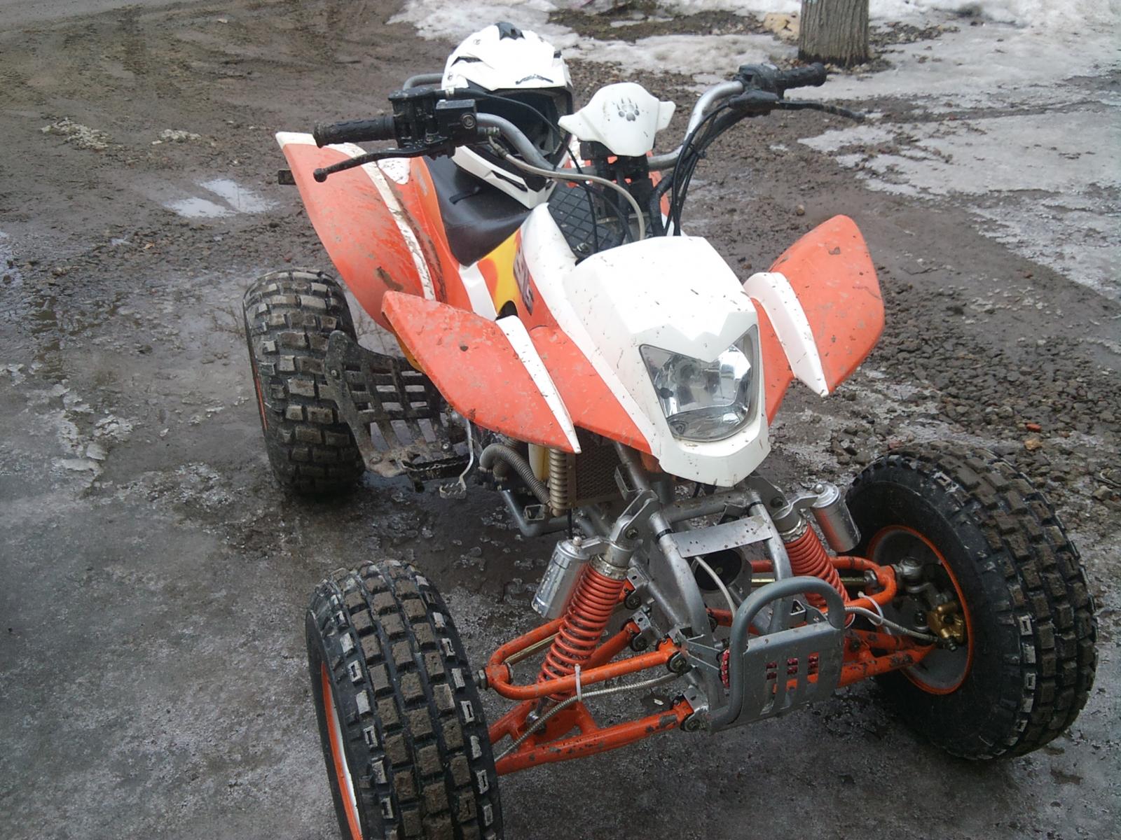

Решил немного подкрасить. Что было и стало.
Дело вкуса :). По мне красно черный по удачней чем черно серебристый.
по идее влево право шататься не должно, т.к. фланец звезды упирается в подшипник, а с другой стороны (где тормозной диск) поджимается гайками

У меня тоже болталась (подтягивал гайкой со стороны тормозного диска) но через час другой опять люфт.
В итоге сделали так:
- товарищ сел на квадр и зажал задний тормоз
- а я газовым ключем + трубой затягивал гайку изо всех сил (аж квадр подымался)
после этого люфта замечено до продажи не было (около 2-3 месяцев езды)
Если звезда ходит в лево-право то это 100% подтягивается гайкой.

Было такое, лечил подкладом шайб и затяжкой контрольных гаек. сварка если ось не дотянута с одной стороны полюбасу лопнет (так,как крепление выходит консольное).

В том то и дело что гайка была затянута и за контрогаена !
Разкотрогаил и пробовал подтянуть подтянулась примерно на пол сантима но люфт не ушел думаю поздно заметил и там уже все разбило :( надо разобрать да посмотреть ну и подшипники поменять за одно ( они уже куплены).

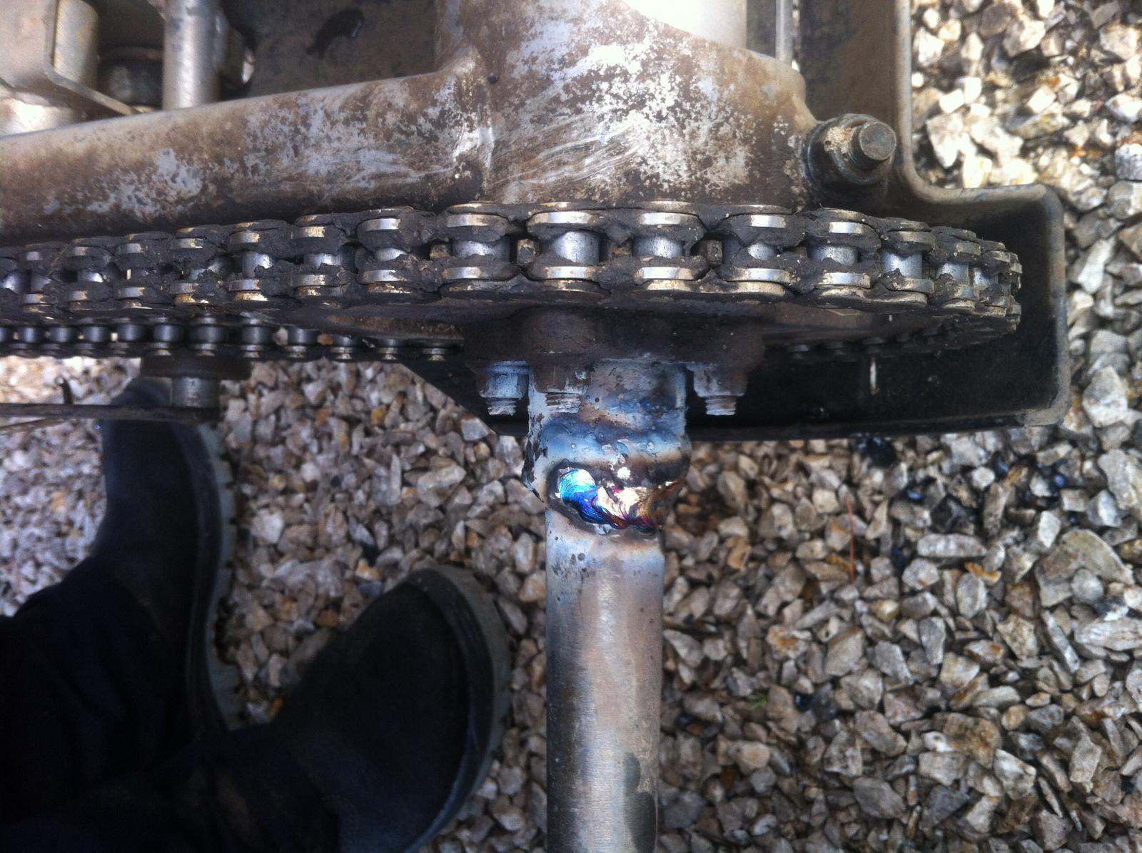

Всем привет ! Принимайте новичка ! Приобрёл в марте !Накатал 100км! После того как нога попала под заднее колесо ! Сварил дуги ! + изменил кронштейн крепления натяжителя цепи ! Ролик стал ходит без люфта ,ровно по цепи ! Осталось с карбиком чего нибудь придумать ! На холодную плохо заводится ! А так рад ! Есть ещё пару зарисовок.Когда воплощу в жизнь отпишусь !
Привет, если не сложно скинь пожалуйста фото измененного кронштейна крепления натяжителя. спасибо

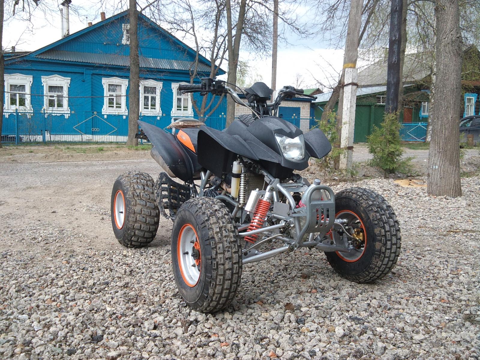

Убил цепь и звезды :( смазывал перед каждой поездкой! Щерь шумит крягтит дергается видать из-за не равномерной разтяжки звезды почти как диск на циркуляке :) точнее передняня.
Да будет тюненг !
Да будет тюненг !
А чем мазал? А то смазка смазке рознь , можно и ей убить цеповую.
Пшикал синтетической без-цветной кастроловской смазкой.
