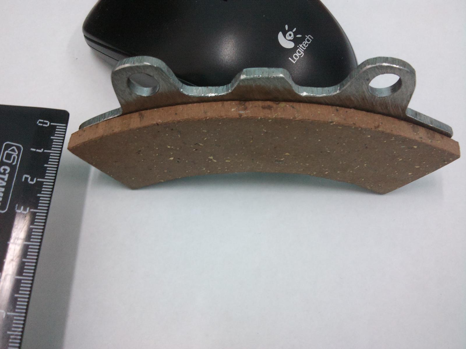

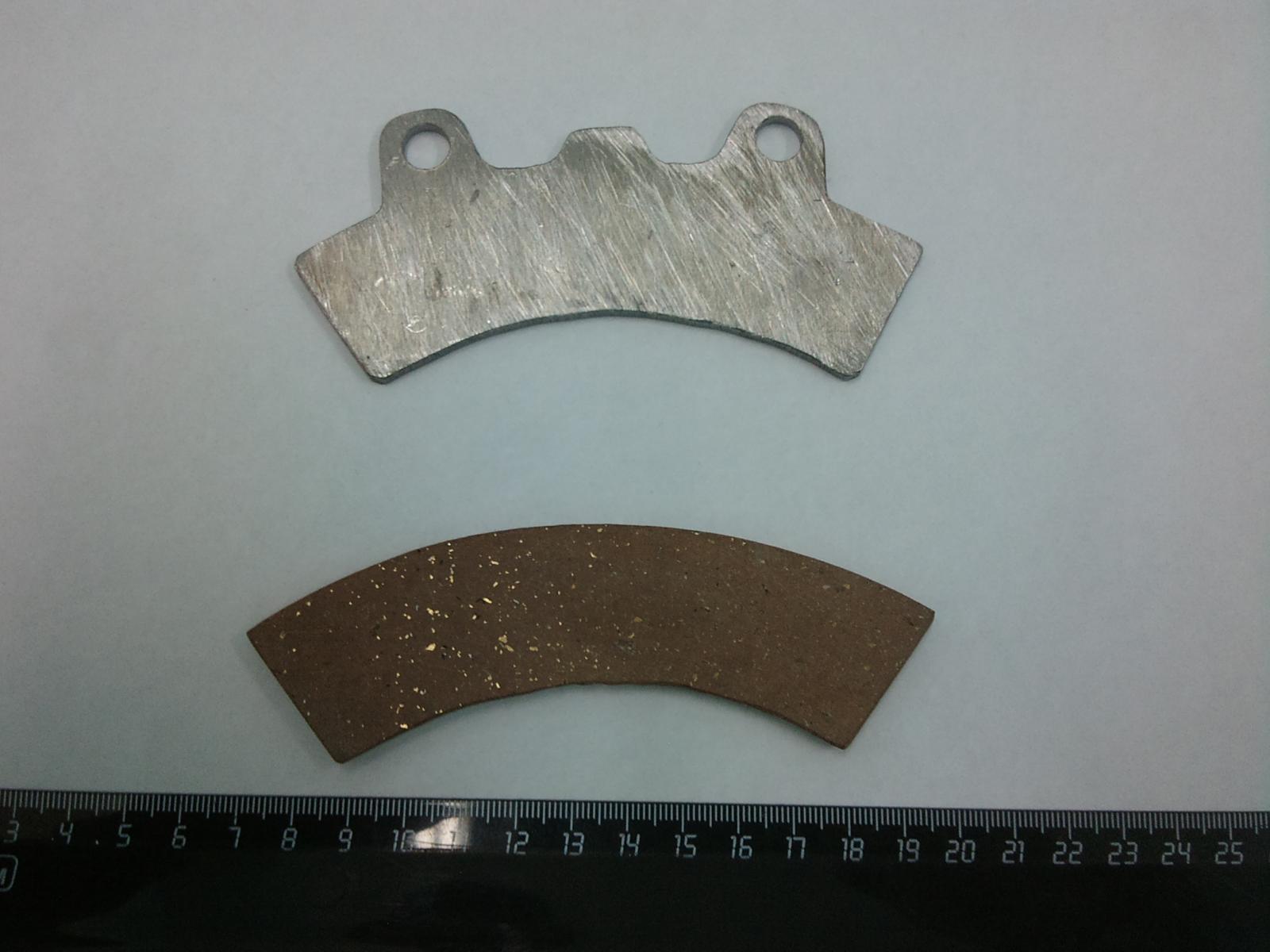

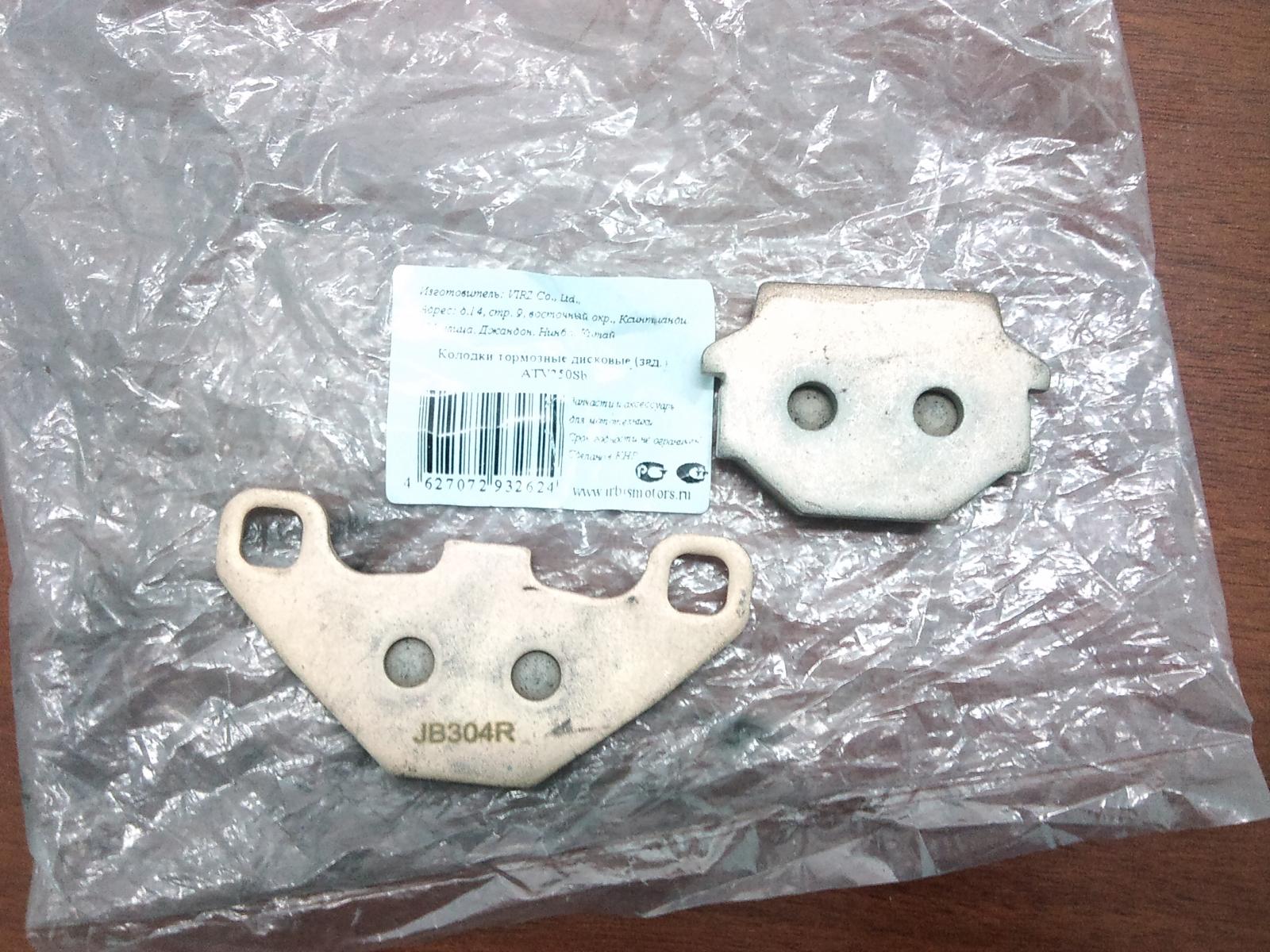

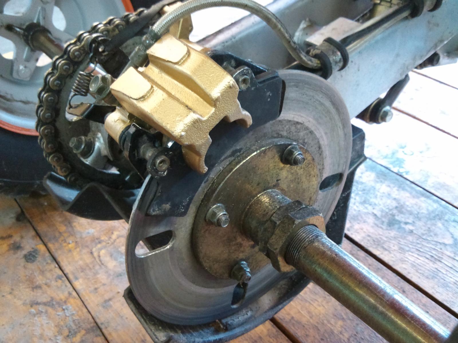

У меня раз провалилась педаль, оказалось из-за полного износа внутренней колодки металлическую пластину  выдавило поршнем  за металлическую пластину направляющих и она вылетела (в этом момент почувствовал провал).
Не всегда есть запчасти в наличии, поэтому после потери внутренней колодки сделал самодельные, увеличенные (наружная колодка больше по размерам пластина и фракционная накладка; у внутренней - металлическая пластина размерами как родная, фрикционная накладка больше). Ресурс хождения колодок увеличился  (может подсохло и жидкой грязи меньше стало). Фрикционный материал - от диска сцепления грузовика толщиной 0,4-0,5см, вырезаю болгаркой форму, клею поксиполом, выдержка сутки.  На данном квадрике не срывает (в другой технике применять с осторожностью). Бюджет около 300руб на 10 комплектов колодок. Пишу все по зад, т.к. перед еще родные. У меня разделенные тормоза. К одноконтурным не вернусь :) . Передний контур (как резервный) спасал не один раз.
Прилагаю фото родных колодок и самодельной наружной.

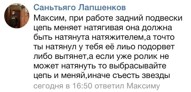

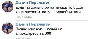

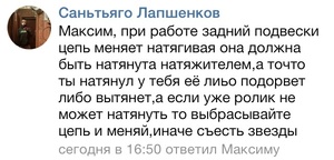

Привет всем!Помогите пожалуйста,оторвало натяжитель цепи,а новый стоит 1200(не очень хочется платить такие деньги)Можео ли ездить без него(и надо ли укоротить цепь) или обязательно покупать ?!((
Это не натяжитель, а успокоитель (типа). Ездить без него можно. Цепь укорачивать не надо. Натяжение цепи регулировать обычным способом.

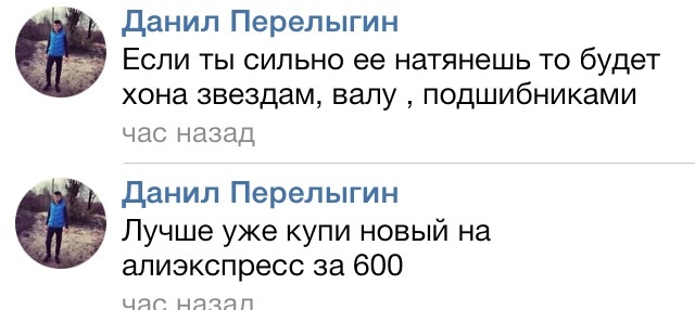

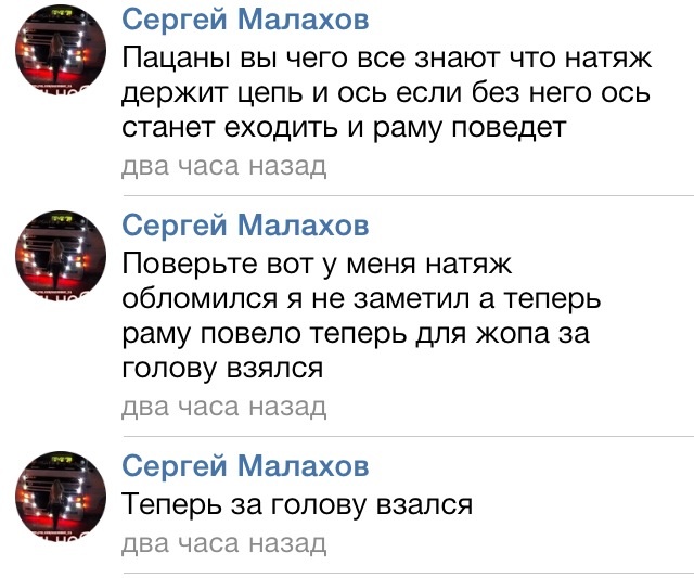

Мне вот пишут что без него ездить КАТЕГОРИЧЕСКИ нельзя(Что может иди цепь порваться,или звезду испортить,или вовсе рама треснуть !(это правда?
Спроси у тех кто такое пишет : на каких-нибудь ЯПОНСКИХ квадрах стоит такой успокоитель? Нет? А как же тогда все "рапторы - хренапторы" ездят?
з.ы. цепь натянуть не забудь. Ты же знаешь как она натягивается?
Да знаю)Вот такое люди пишут,просто почитаешь и страшно становиться ,и не знаеш ешь кому верить ((
Просто АГОНЬ! :)
Пойми принцип действия : когда едешь верхняя ветвь цепи натянута мотором как струна, соответственно вся слабина собирается внизу, и нижняя ветвь мотается как верёвка, успокоитель её слегка поджимает вверх, не давая ей мотаться вправо-влево (иначе может пойти мимо звезды и соскочить), на серьёзных мотах (квадрах) возле задней звезды стоит желобок  направляющий цепь точно на звезду, и ездят они (серьёзные) с гораздо меньшим натягом цепи чем мы. У меня цепь соскакивала сто раз, ничего криминального в этом нет, единственное я снял (и всем советую) крышку на моторе закрывающую переднюю звезду, с этой крышкой соскок цепи это две большие проблемы : во-первых может цепь под крышкой заклинить и разбить картер мотора, а во-вторых поставить цепь когда стоит эта крышка очень нелегко. Без неё никаких проблем. Цепь натягиваю я довольно сильно (вообще-то это вредно, от этого она вытягивается), проверяю так - натяжитель (твой :) ) левой рукой отжимаю вниз, а правой рукой болтаю нижнюю ветвь цепи, если цепь слегка касается пластиковой защиты - то нормально, если сильно по ней гремит - значит слабовато. Я натягиваю сильно и соскакивает она часто потому, что цепь ИЖ, езжу много по грязи, и сильный износ втулок маятника (то есть у меня задняя ось ходит не только вверх - вниз, но и слегка наклоняется если под одним колесом кочка, от этого наклона цепь сама сходит с задней звезды).
Ахаха поржал от души :). Натяжитель ахаха раму поведет ахаха смотрю у кого-то мозги повело у автора кто писал эт чушь хоть техника есть или только головная боль !? . Удали с буфера ссылки эт бреда и больше туда не ходи.
А 1200 за успокоитель эт не такие уж большие деньги че за скупердяйство ! На смаску цепи тоже наверное масло жмешь ?
Чесно улыбнуло "жалко денег на натяжитель" :).
