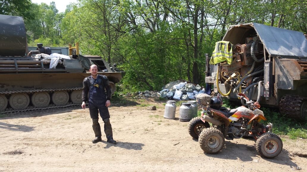

И еще встретили ребят с Томска (поговорили о том осем )чёто там бурят в наших приморских лесах и вездеходы у них норм.

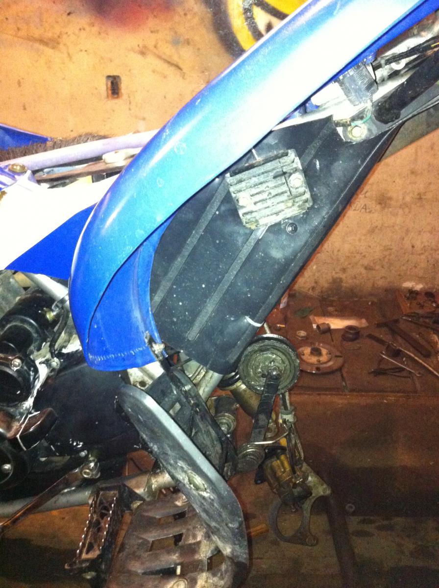

Мне вот пишут что без него ездить КАТЕГОРИЧЕСКИ нельзя(Что может иди цепь порваться,или звезду испортить,или вовсе рама треснуть !(это правда?
Не желательно так ездить, цепь ты без натяжителя так не натянешь все ровно слетать будет,но даже если и натянешь на пустой когда ездить будешь она пере тянется и может порваться(так точно нормально не покатаешь максимум чтоб перегнать до места ремонта),если сам крепежь сломало он легко варится если же ролик,то  я поставил от натяжителя грм от какой то иномарки им дополнительно натяг можно регулировать и борта есть.Что касается японцев у них нет натяжителя т.к  по всей длине заднего маятника идет слайдер он считается надежней и проще.
Эт для мота а для квадра по другому в точности наоборот ! Посади двух чел на квадр и посмотри как провиснет цепь ! Если на квадре (на нашем) цепь подтянуть на загружённом то припрыжке или ямке года маятник от работает полный отжи цепь будет как струна ! и растяг не избежен причем не равномерный! есть конечно переломный момен когда ведомая и вндущяя звезда становятся в 0 положении и на полный выжим цепь обратно натягивается но если цепь была натянута на полный выжим то перчена тяга не происходит. Эксперементировали так в троем на двух разных квадрах втроем двое на него залазили и смотрели провис и на оборот поднимали за багажник и смотрели натяг. Кому не лень поэсперементируйте. А на мото согласен чем больше выжим тем больше натяг.
Чето у меня на оборот чем больше грузишь тем больше натягивается,и как я понял это связанно как раз с нелинейностью заднего амортизатора из за тройника висящего на заднем амортизаторе.
от нелинейности амортизатора зависеть не может, зависит от взаимного расположения осей
