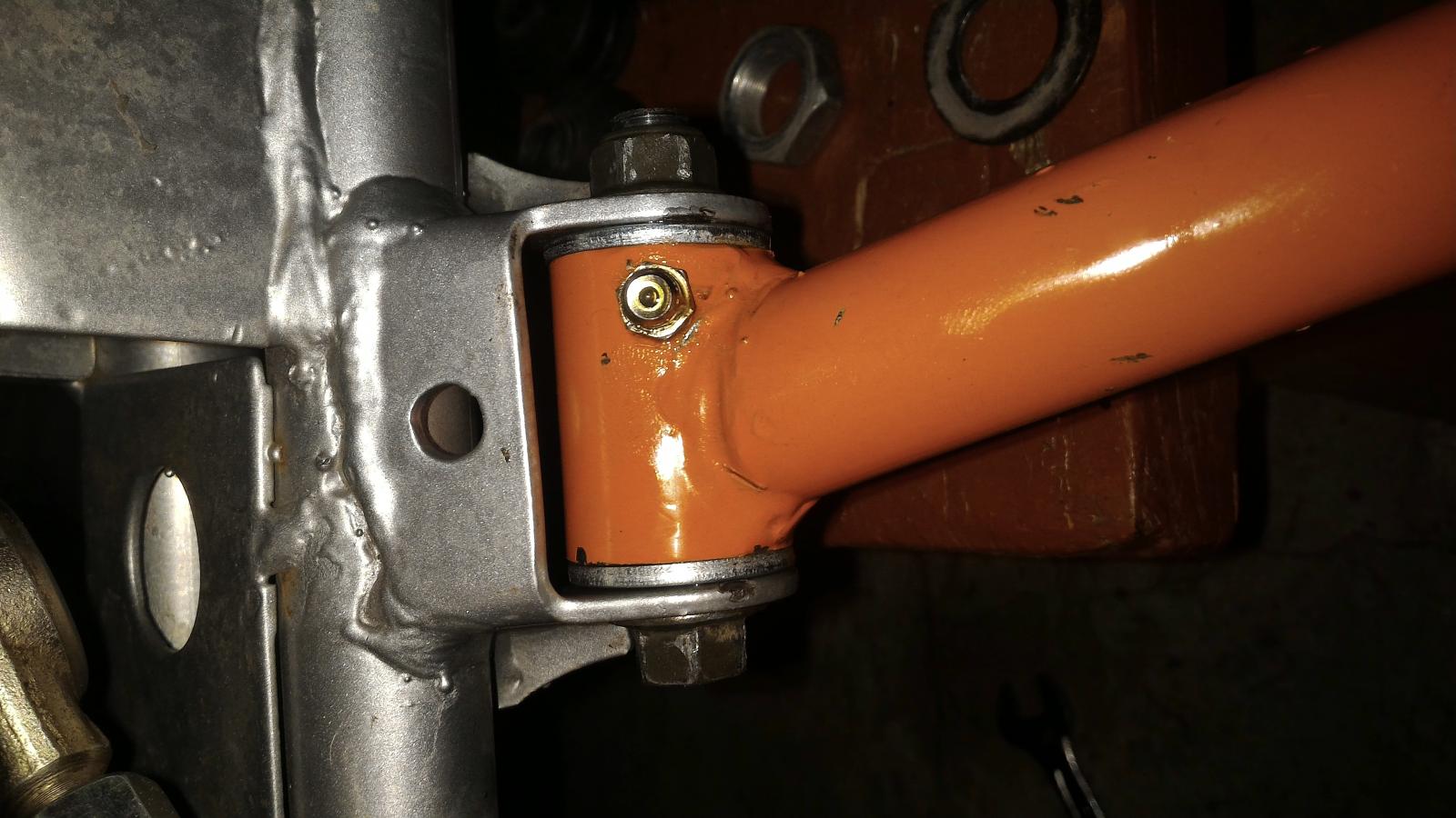

Вложил шайбы м14, теперь когда шприцую, резинки не выдавливает.

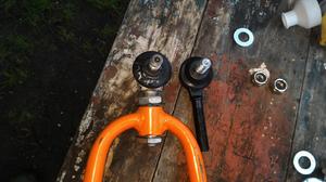

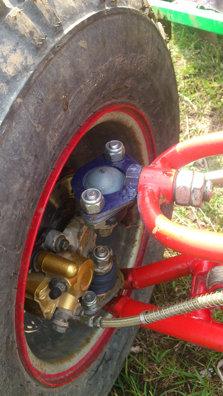

Купил от опеля наконечники вместо верхних шаровых, получается что резьбы не хватает и развал выставить с ними не получится. Может я не те взял? Подскажите кто ставил, номер наконечника взял с форума.post-13373-0-35041300-1434183452_thumb.jpg

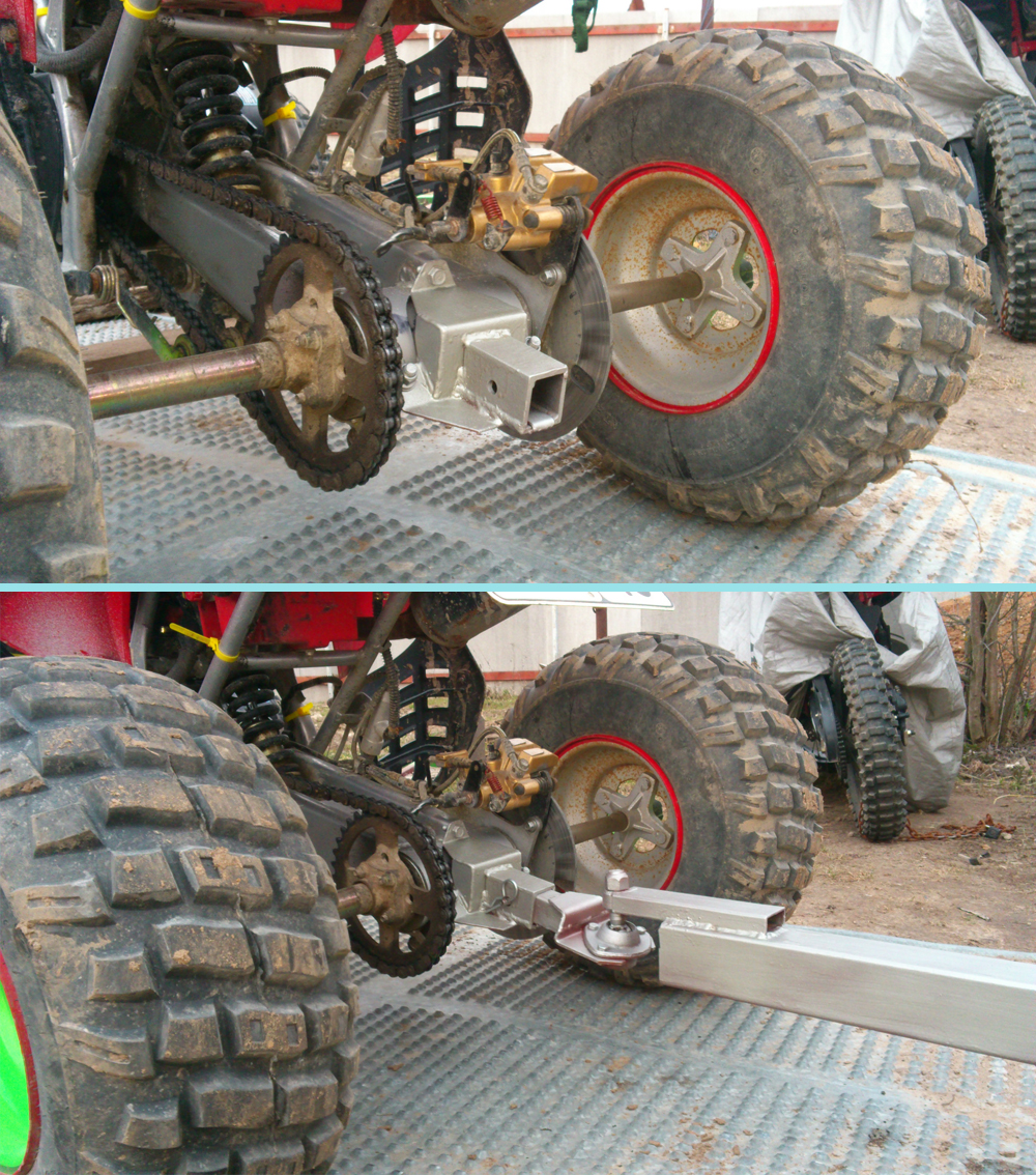

наконец доделал прицеп :)
на тестдрайве
по ровному асфальту до 50км разгонялся , а по колдоебинам не более 15 (прыгает зараза)
фото можно куда сделал фаркоп?
посмотри здесь

Купил от опеля наконечники вместо верхних шаровых, получается что резьбы не хватает и развал выставить с ними не получится. Может я не те взял? Подскажите кто ставил, номер наконечника взял с форума.attachicon.gifP_20150611_191314.jpg
когда себе самоделил шаровые от восьмерки тоже не получилось  сделать регулируемый развал , сейчас езжу с отрицательным развалом (верх уже чем низ)
