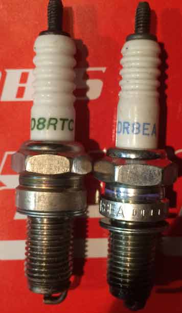

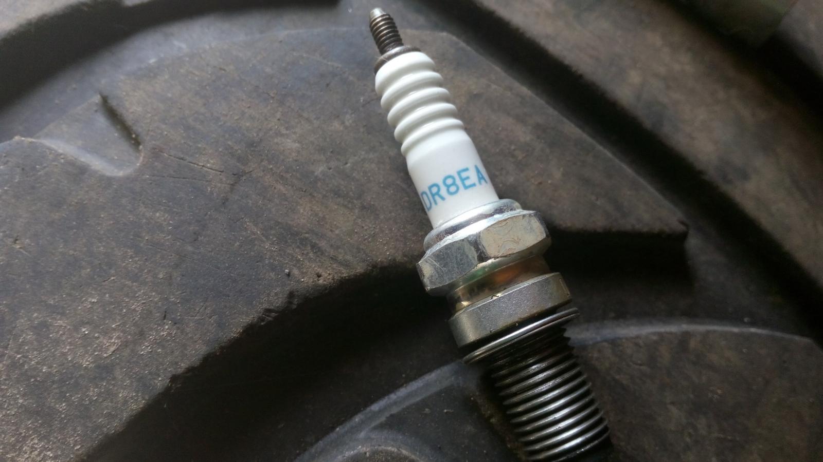

Вот еще такой вопрос кто какие свечи ставит на ириску? Есть вот такие в чем отличие - NGK A7RTC - "горячая" свеча
- NGK DR8EA - "холодная" свеча причем первая не бъется по экзисту нашел аналог CR7HS NGK но они с NGK DR8EA разные по размерам. Кто какие ставит?
у меня такие, разницы между ними не вижу
NGK DR8EA Параметры Длина резьбы, мм19 Зазор между электродами1.6 Количество электродов массы,1 Резьба M12.
CR7HS NGK Длина резьбы, мм12.7 Зазор между электродами 1.5 Количество электродов массы, шт1 Резьба M10
за резьбу отвечает первая буква С -10 мм, D -- 12 мм
Маркировка свечей NGK http://www.ngk.de/fileadmin/Dokumente/RU/downloads_not_used_in_downloadarea/ngk_code_zuendkerzen_ru.pdf
