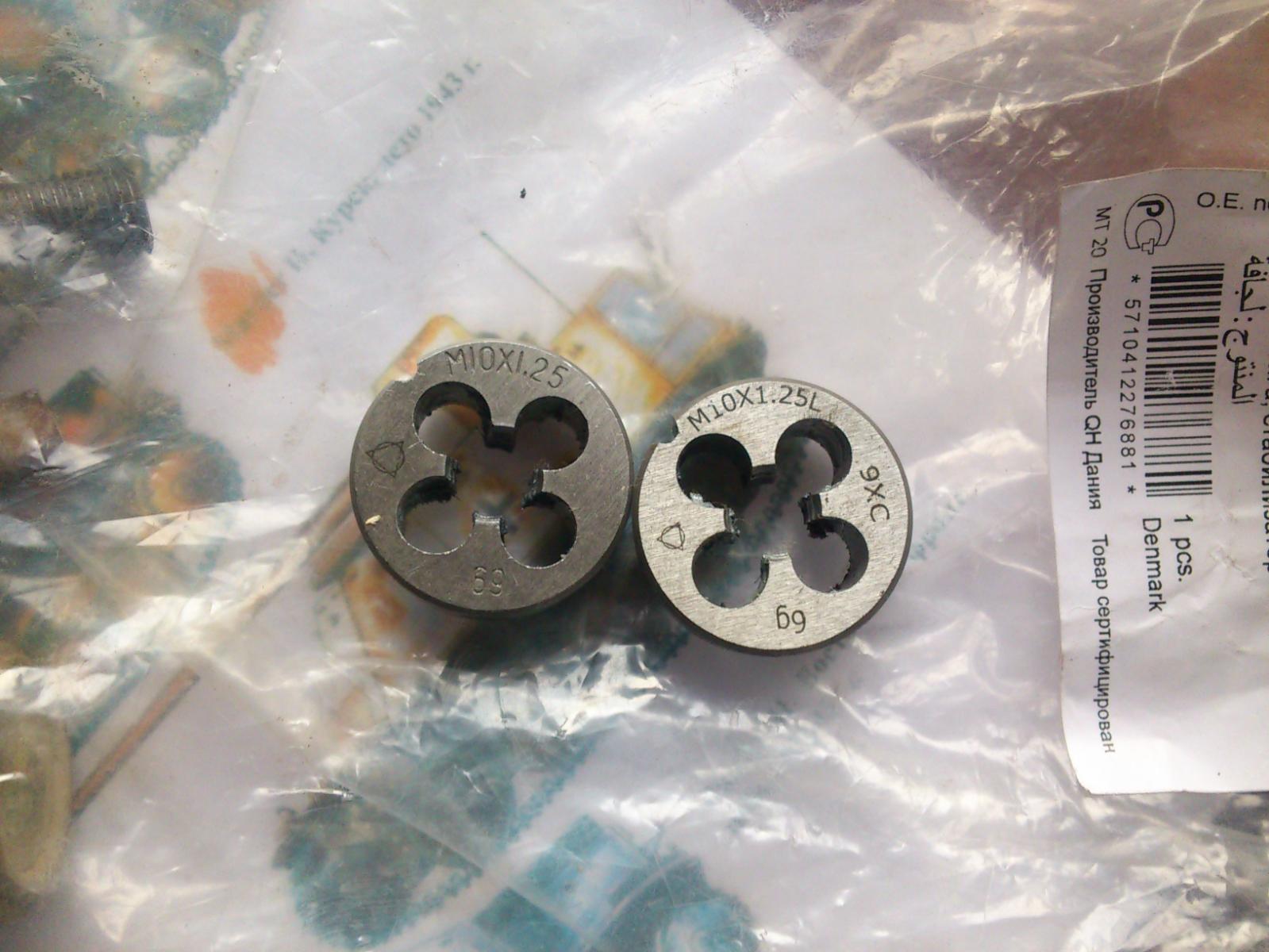

А резьбу для внутренних чем нарезали?
купил лерки одну с левой, другую с правой резьбой
м10*1,25

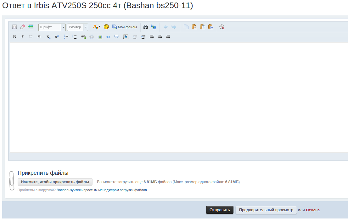

Парни я так и не понял а как здесь выложить фото....??? че то я не как не вьеду....
Нажимаешь расширенная форма, внизу "нажмите, чтобы прикрепить файлы".
