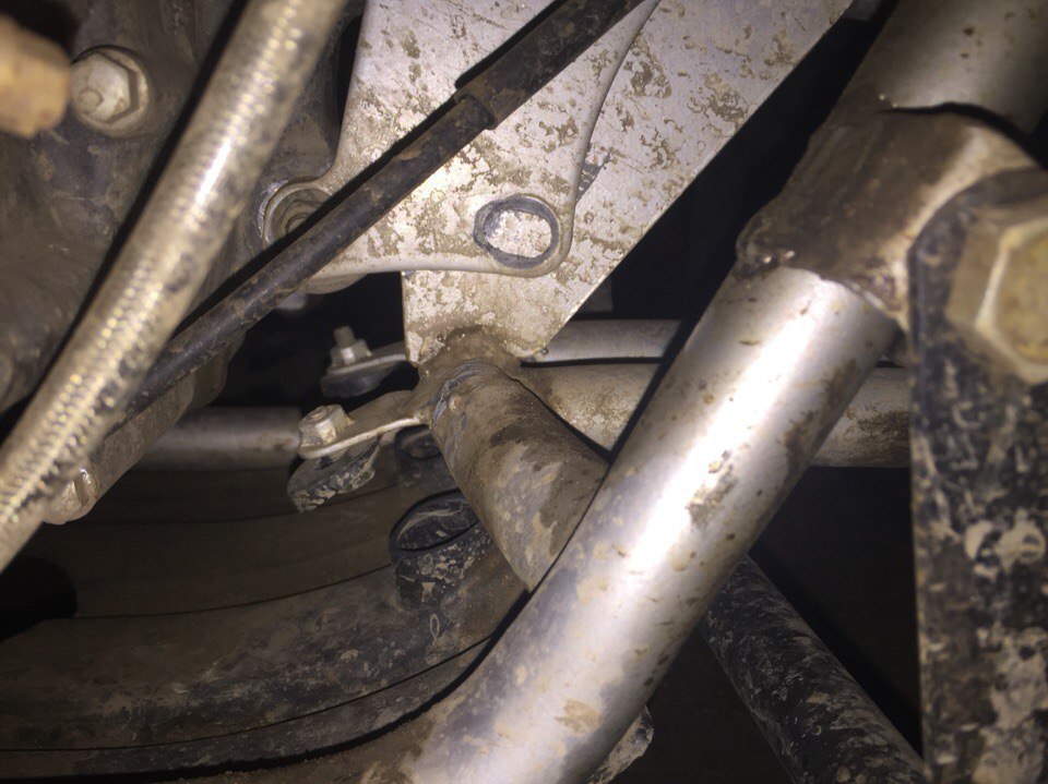

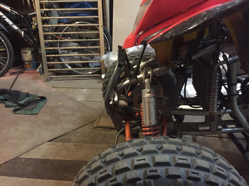

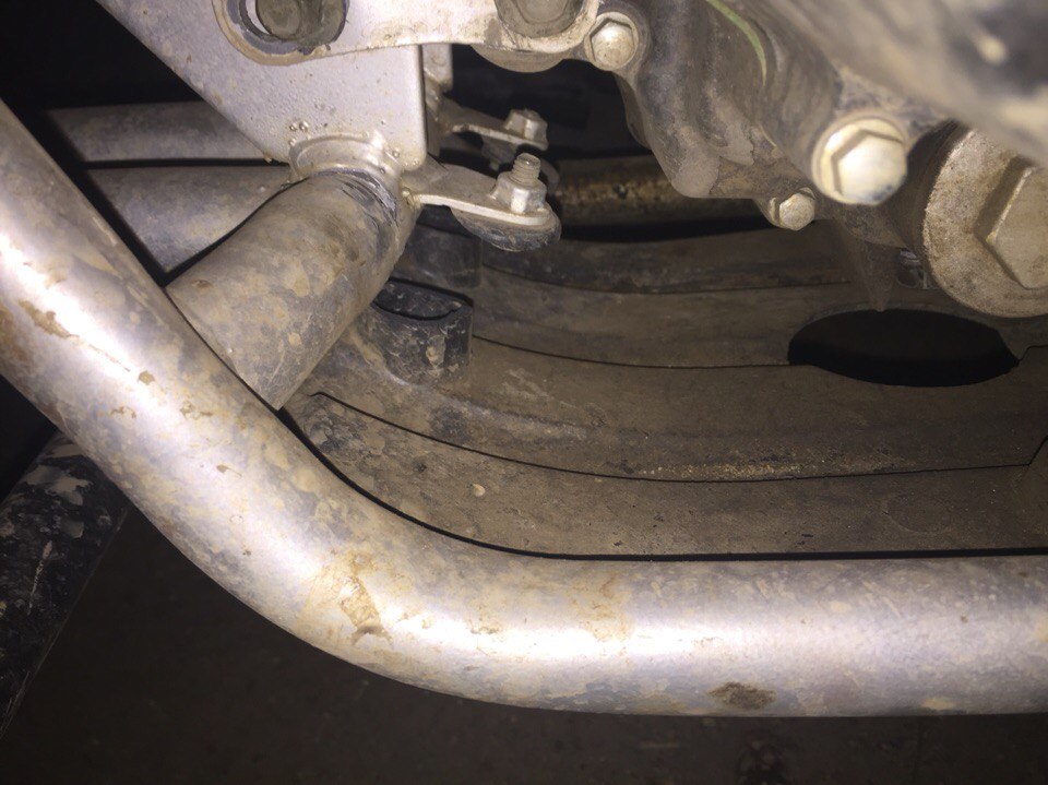

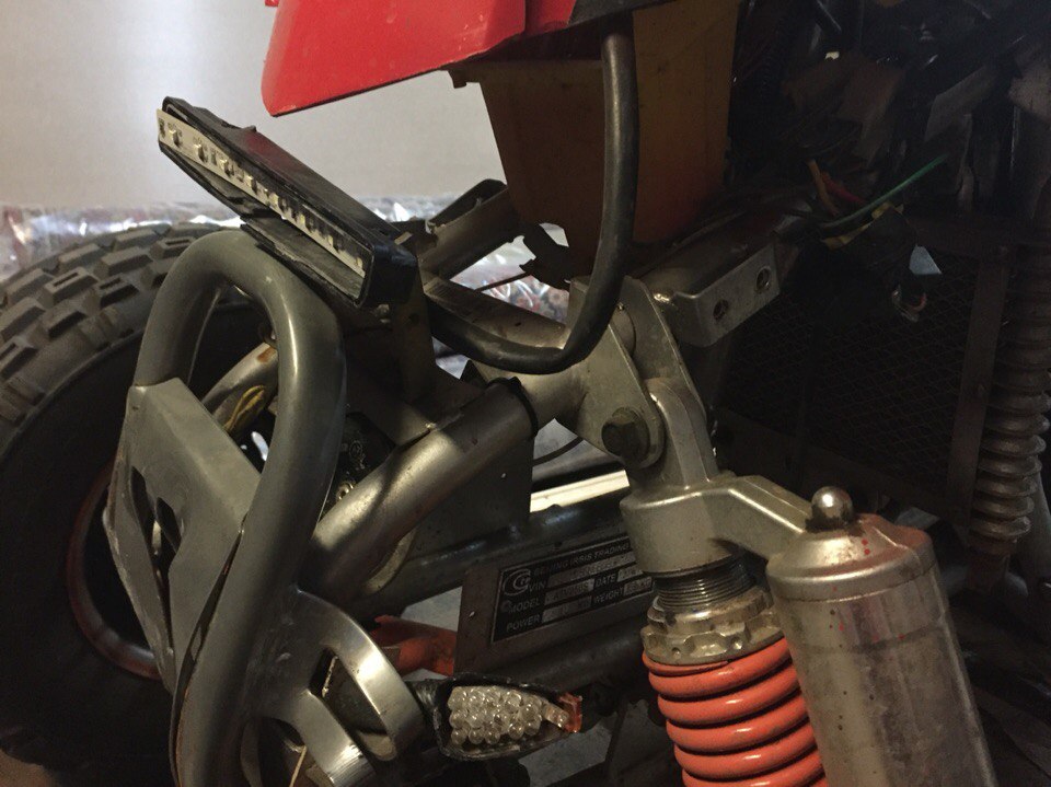

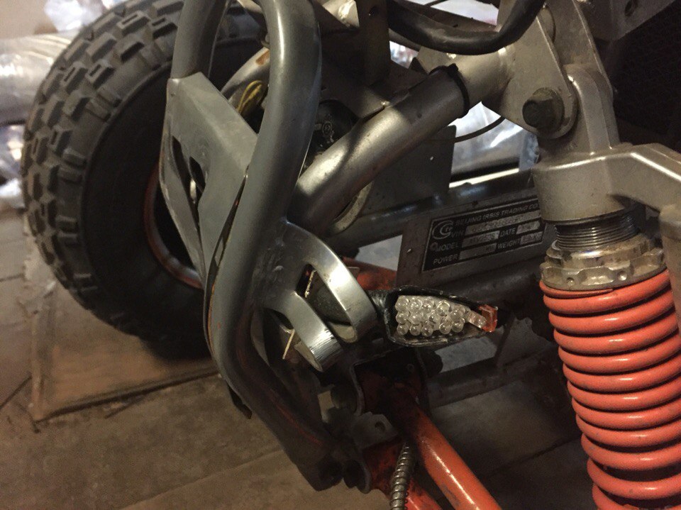

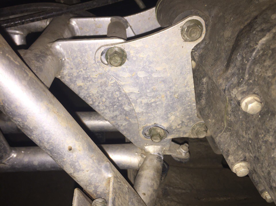

kirikcool Опубликовано 5 августа, 2015 Жалоба Опубликовано 5 августа, 2015 Доброго времени суток господа. Сегодня с моим квадром приключилась печалька( Побывал в ДТП со столбом на скорости около 60 км/ч. Вообщем не вписался в поворот. Асфальт с песком, небольшая группка людей еще шла там,попытался объехать и понесло на внешнюю сторону поворота а там столб. За рулем был друг, сам жив здоров, метра 2-3 еще пролетел, шлем и все дела были на нем, по этому все хорошо, а вот кваду не очень( Вообщем рама достаточно прочная оказалась. По верху все почти в порядке, пластик по замкам разошелся но цел, приборку сорвало с корнем. А вот по низу рамы уже не так все хорошо. В местах где крепится поворотник там же крепиться и сам кенгурятник к раме, вот там полопались сварные швы. С рычагами все в порядке они на сайлентах сыграли. Немного на излом пошел рулевой вал. Руль выгнуло в обратную сторону. (ну как были руки на руле так и полетел дальше).Рама заметно, но не сильно прогнулась в низ.(видно по нижней части рамы под радиатором) Получается от удара морду потянуло внутрь и вверх. А рама сыграла еще дальше и остановилась она в районе косынки мотора. Вот где крепится штатная защита двигателя пластиковая, рама согнулась и лопнула с обеих сторон. На самой косынке срезало один болт крепления двигателя. . Вообщем что скажите не смертельно вроде же? Планирую у друга на стапеле вытянуть и заварить все что полопалось. Цитата

geka-25 Опубликовано 6 августа, 2015 Жалоба Опубликовано 6 августа, 2015 Доброго времени суток господа. Сегодня с моим квадром приключилась печалька( Побывал в ДТП со столбом на скорости около 60 км/ч. общий вид.jpg Вообщем не вписался в поворот. Асфальт с песком, небольшая группка людей еще шла там,попытался объехать и понесло на внешнюю сторону поворота а там столб. За рулем был друг, сам жив здоров, метра 2-3 еще пролетел, шлем и все дела были на нем, по этому все хорошо, а вот кваду не очень( кенгу.jpg Вообщем рама достаточно прочная оказалась. По верху все почти в порядке, пластик по замкам разошелся но цел, приборку сорвало с корнем. А вот по низу рамы уже не так все хорошо. В местах где крепится поворотник там же крепиться и сам кенгурятник к раме, вот там полопались сварные швы. морда 2.jpg С рычагами все в порядке они на сайлентах сыграли. Немного на излом пошел рулевой вал. Руль выгнуло в обратную сторону. (ну как были руки на руле так и полетел дальше).Рама заметно, но не сильно прогнулась в низ.(видно по нижней части рамы под радиатором) морда.jpg Получается от удара морду потянуло внутрь и вверх. А рама сыграла еще дальше и остановилась она в районе косынки мотора. косынка слева.jpg мотор лево.jpg Вот где крепится штатная защита двигателя пластиковая, рама согнулась и лопнула с обеих сторон. На самой косынке срезало один болт крепления двигателя. косынка право.jpg. Вообщем что скажите не смертельно вроде же? Планирую у друга на стапеле вытянуть и заварить все что полопалось. А не проще найти трубу стальную и переварить рожу заного ! После вытяжки метал прослаблен и будет стремится занять гнутую форму. Мое мнение переварить роду от двигателя. Но как говорится хозяин барин. 1 Цитата

Павел Левенсон Опубликовано 6 августа, 2015 Жалоба Опубликовано 6 августа, 2015 Доброго времени суток господа. Сегодня с моим квадром приключилась печалька( Побывал в ДТП со столбом на скорости около 60 км/ч. общий вид.jpg Вообщем не вписался в поворот. Асфальт с песком, небольшая группка людей еще шла там,попытался объехать и понесло на внешнюю сторону поворота а там столб. За рулем был друг, сам жив здоров, метра 2-3 еще пролетел, шлем и все дела были на нем, по этому все хорошо, а вот кваду не очень( кенгу.jpg Вообщем рама достаточно прочная оказалась. По верху все почти в порядке, пластик по замкам разошелся но цел, приборку сорвало с корнем. А вот по низу рамы уже не так все хорошо. В местах где крепится поворотник там же крепиться и сам кенгурятник к раме, вот там полопались сварные швы. морда 2.jpg С рычагами все в порядке они на сайлентах сыграли. Немного на излом пошел рулевой вал. Руль выгнуло в обратную сторону. (ну как были руки на руле так и полетел дальше).Рама заметно, но не сильно прогнулась в низ.(видно по нижней части рамы под радиатором) морда.jpg Получается от удара морду потянуло внутрь и вверх. А рама сыграла еще дальше и остановилась она в районе косынки мотора.косынка слева.jpg мотор лево.jpg Вот где крепится штатная защита двигателя пластиковая, рама согнулась и лопнула с обеих сторон. На самой косынке срезало один болт крепления двигателя. косынка право.jpg. Вообщем что скажите не смертельно вроде же? Планирую у друга на стапеле вытянуть и заварить все что полопалось. Разбирай полностью, до голой рамы, вытягивай, проваривай, собирай и катайся! Но это мое мнение))) Цитата

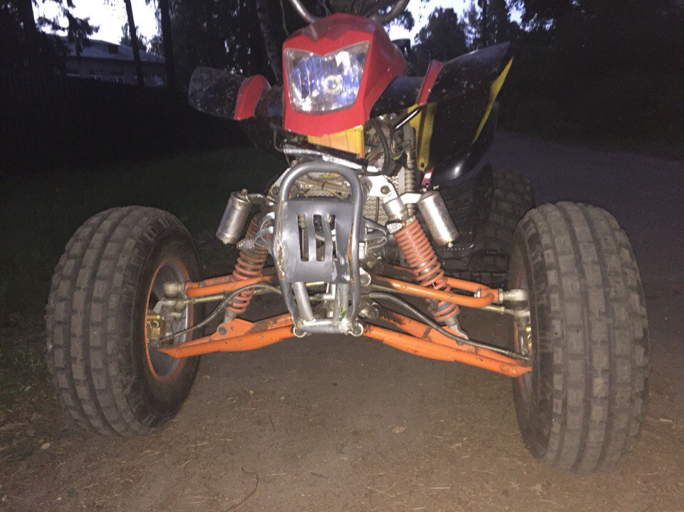

alexandrminskiy Опубликовано 6 августа, 2015 Жалоба Опубликовано 6 августа, 2015 а у всех выворот колес просто здоровенный ? Цитата

kirikcool Опубликовано 6 августа, 2015 Жалоба Опубликовано 6 августа, 2015 Разбирай полностью, до голой рамы, вытягивай, проваривай, собирай и катайся! Но это мое мнение))) Не ну что разбирать то это понятно, так и будет сделано. Мне еще интересен один момент!? В некоторых местах рамы стоят косынки, вот где они есть там рама осталась целая может у мотора тоже пару косынок доварить? Как думаешь? Цитата
