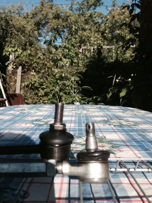

Спасибо за исчерпывающую информацию , но на дву глазом есть одно отличие, не подходят прямые пальцы стойки стабилизатора! У нас клин, а во многом оч схожа.
  • Ответов 7,3 тыс

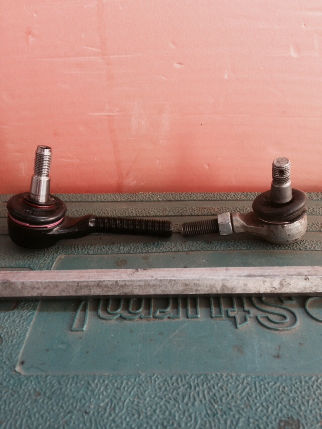

Рулевые наконечники без конусов и на ириске и на башане, как рас как стойки стабилизаторов.
Да ещё добавлю ,что на башане рулевые наконечники ремонтопригодны и регулируются (можно подтяжкой убрать люфты).
А на ириске как уже ребята говорили нет
На нашем так: (увеличение по клику)

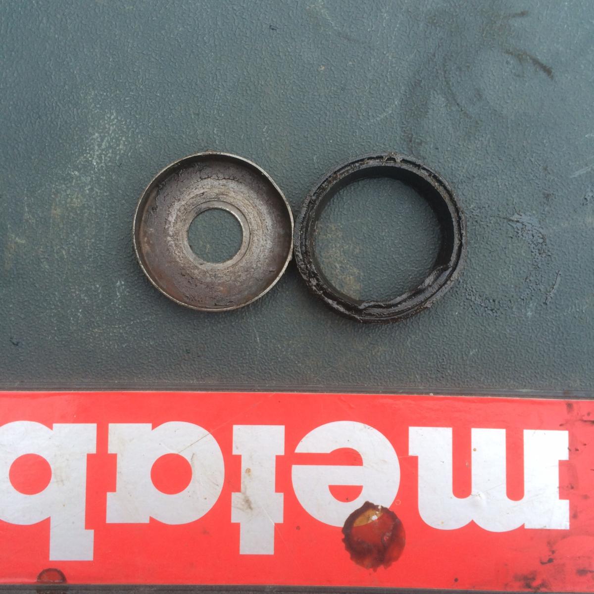

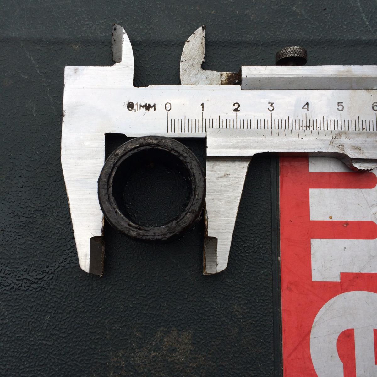

Я сделал несколько фото, в низу уплотнительная манжета , которая увеличилась после промывки в керосине.! Да и Токая стойка стаба тоже есть!
 и такая

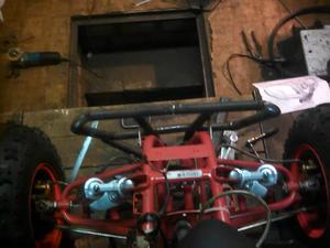

Мои варианты решения таковы:
(1) искать оригинал или схожий аналог.
(2) переделать на то что всегда под рукой, а это или заварить и заново просверлить или сделать новые и приварив или прикрутив их заодно удлиннить рулевые сошки . Что как многие писали и мной лично опробованно благоприятно сказывается на управлении.

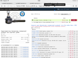

Спасибо за предложение. Всё давно решено. Донором оказался мерин 190 . Только нужно нарезать новую резьбу На ввинчивающемся конце. Там режется левая и правая.Я оббегал пол города чтобы найти нужную плашку , оказалось зря . Токарь может без Плашки нарезать любую резьбу, ну если квалификация позволяет!
 а плашка можно нарезать без токаря:) Где-то была ссылка на инет-магазин с плашками, надо будет заранее левую заказать.
Не понял начало твоего высказывания! Могу повторить Я принёс токарю две Плашки с Лёвой и Правой резьбой! Он посмотрел и сказал дословно ( а нах оно мне сдалось, я резцом нарежу то что тебе нужно!!!) Поверь встало как родное! Если что пиши , свои продам с удовольствием

Нифига не понял, куда встают рулевые наконечники от мерина 190? Вместо наших рулевых?

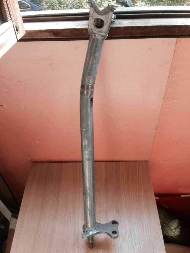

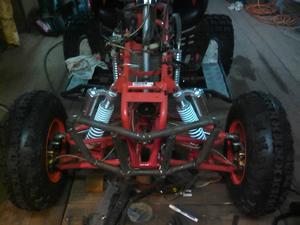

Всем привет ! Вот на досуге нечем было заняться и я решил переделать бак под кроссовки крышку ! Фото позже ! Ну а пока он стоит без бака я подумал , а почему бы мне не переделать стоковый кенгурин в чево нибудь получше ! Вечер стараний ииии ву-а-ля ! Как Вам ! Сие чудо !?
Сей час ещё переношу гос номер со штатного места вниз ! Фото позже !

Там следует читать или "плашкой можно" или "плашка может":) Токарь может, если станок токарно-винторезный, а так на трубах я плашкой в тисках нарезал, без станка. Металл на трубах конечно помягче, но и диаметр побольше. Если не дороже магазина, то и куплю с удовольствием, правда правые у меня где-то и так валялись. А какой там шаг резьбы нужен не помнишь?
