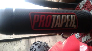

7. Грипс протапер.
8. Грипс протапер ещё ближе.
Из улучшений только хомут, если что-то не увидел или пропустил поправьте, подскажите.

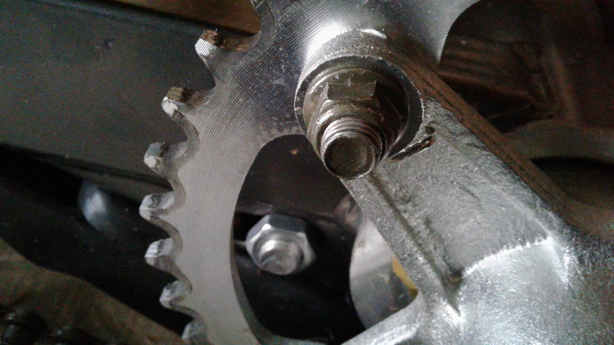

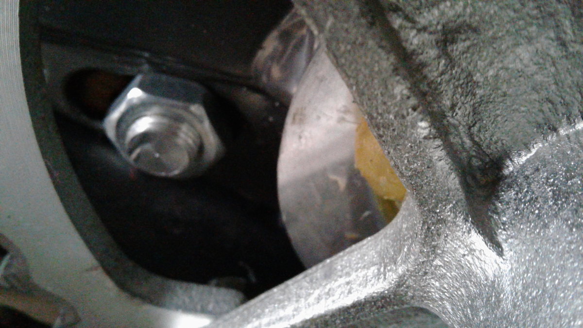

Помогите и подскажите.Сегодня переставлял датчик скорости,провод находился под маятником(это не дело) провод вывел на верх и закрепил стяжками.Но теперь скорость показывает не адекватно(как будьто датчик не видит)Как правильно установить датчик,на сколько близко он должен быть расположен к задней звезде,относительно чего он должен стоять?Фото сделать забыл вернее торопился,датчики думаю у всех одинаковы..
1 час назад, spektr сказал:
Вы сам датчик перекручивали или просто провод перекинули? Зазоры на подобных датчиках ставят чем меньше тем лучше, но с учётом того чтобы не задевало ни в одном положении. В принципе аналогично как и на всей мототехнике.
5 минут назад, Yurich сказал:
Сам датчик открутил и вместе с проводом из под низа завёл на верх.Датчик закрутил на место.Всё дело в том что посадочное гнездо датчика имеет форму элипса т.е датчик можно чуть сдвигать в лево в право.Я так понимаю датчик нужно установить ближе к задней звезде,а вот относительно чего(жаль фото не сделал)
5 минут назад, spektr сказал:
Обычно датчики считают  либо отверстия, либо магнитики или болты на звезде или тормозном диске. Как именно у Вас не скажу , не видел конструкцию именно на Вашей версии. С фото естественно было-бы понятнее.
2 минуты назад, Yurich сказал:
Магнитиков нет,болты на звезде,завтра буду определятся методом тыка.Что ещё мой квадр тупит,режим холостого хода,заводится с пол пинка,чуть поработает и глохнет,обороты плавают.Завтра заменю бензин,а то залил прошлогодний,поменяю свечу и ещё поиграюсь иглой.Спрашивал про задний амортизатор,при отжатии был стук ТУК!Что сделал,закачал воздух авто качком(насос) проблема ушла.Установил давление в шинах 0,5.Заменил транспортировочное масло на мотюль 7100 10в40 синтетика(а пусть будет).Сделал протяжку болтов и гаек.Уложил эл.проводку,загерметил.Побрызгал воздушный фильтр.На плане подвеска!!!

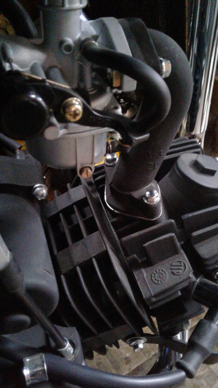

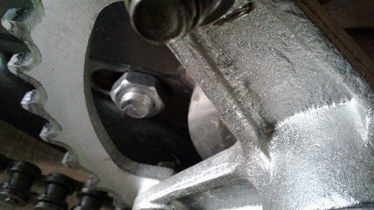

Сегодня день был очень насышенный.И так,заменил свечу на новою,залил новый бензин,поднял иглу на одно деление,сначала квадрик тупил хотя и заводится мнгновенно,потом сам по себе стал работать ровно(прочихался)хх держит.Что заметил его нужно долго прогревать,сначала подсос,потом его убираешь.У меня есть ещё питбайк KAYO KRZ 140E (карб микуни) всё то же самое,пока как следует не прогреешь хрен он поедет,будет тупить.Немного сегодня устал,карб снять целая проблема,места мало и хрен подлезешь,нужно извернуться.По датчику скорости я чего-то сам туплю,на панели есть кнопки и походу там есть режимы перевода в мили и км.в час,но цифры и надписи очень малы трудно рассмотреть.Переставил датчик на болты на задней звезде,стало чуть лучше,но всё равно не то,скорость гуляет...
