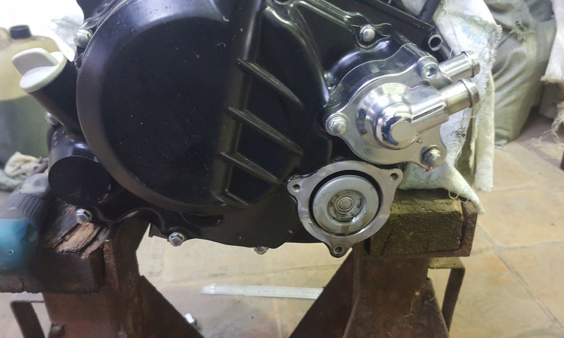

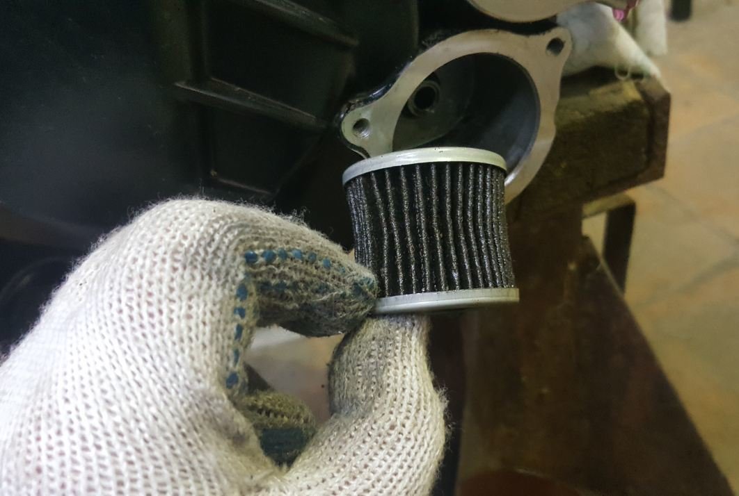

Помнится много кто спрашивал где у нас масляный фильтр и все указывали на железную сеточку под пробкой. Я до сегодняшнего дня тоже так думал. А оказывается нет, ну вернее это тоже фильтр только грубой очистки. Разбирал свой мотор после рукожопых ремонтников и вот что увидел.
5a9c01a111ceb_1.thumb.JPG.6e1429e075e38763e098b96334fceb82.JPG5a9c01b1c4eec_.thumb.JPG.2e5f0f726a14688d1b4a30db533d6626.JPG
У нас есть нормальный бумажный фильтр:). Блин знал бы раньше, а то 3т километров и ни разу не менял фильтр.
А теперь признавайтесь кто знал про это и молчал:mad:

Ничего себе!Отличный ход!!!

Я так понял, что речь про Васаби? Боюсь, что на Ирбисах может и не быть. Уже бы точно написали, ведь не один человек уже лазил в движок.

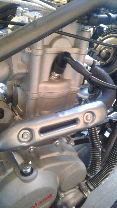

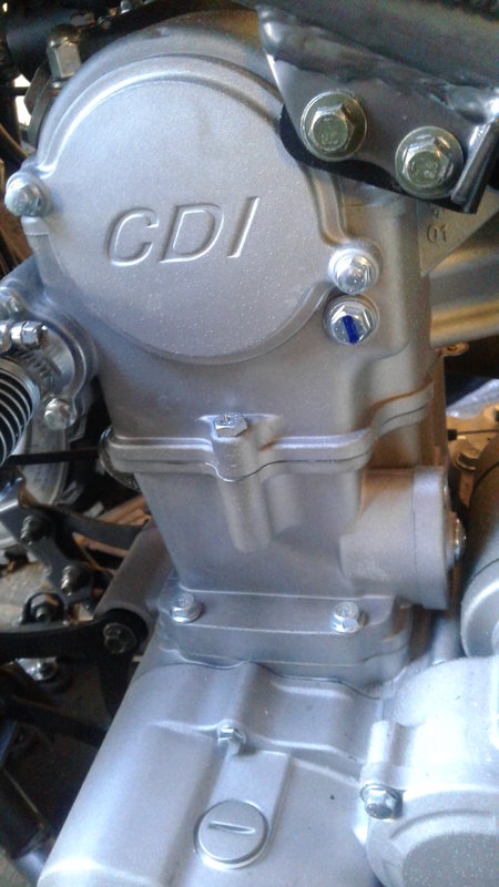

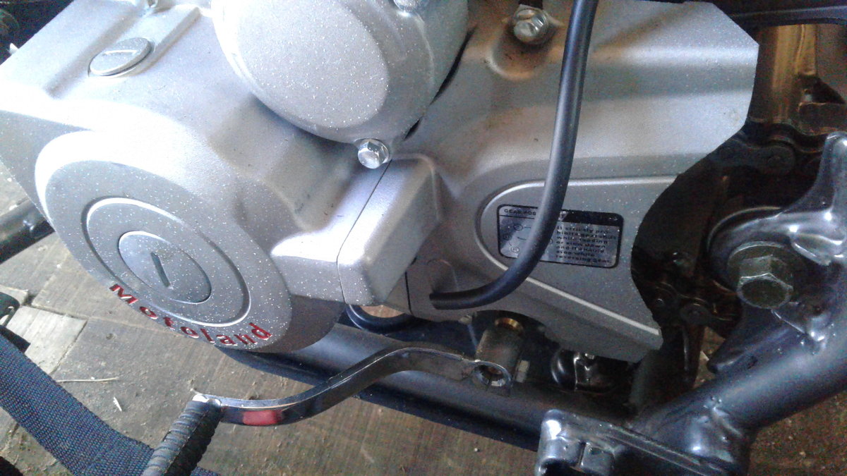

Не помню страницу..но где-то мелькнуло подобное сообщение.У меня движок 167мм и он тоже отличается от ирбиса,внешне похож,но разные производители.Не знаю как у урбисов,но в моих документах обозначена мощность в 18л.с это договор купли-продажи,позже покажу..Чуть теплее будет залезу в этот узел,очень даже интересно.Вот мой котёл и сравни с ирбисом...не находишь разницу?
27 минут назад, Danik010 сказал:
Всё дело в том,что нет так называемых мануалов,скриншотов,распиновок их как только не назовут.Двигатель располовинен и обозначен каждый узел детали с указанием того или иного..

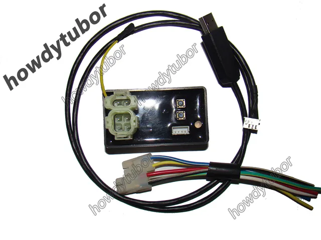

У меня не совсем ATV 250b, У меня FX 250, но мотор похож, правда воздушный 167FMM.
Квадр был куплен в плачевном состоянии, из проблем:
- заводился с большим трудом
- не держал холостой ход ниже 3000
- АКБ выкипел.
- подтекало масло
- Пластик сильно поломан
- Проблемы с электрикой (ничего не работает)
Что уже сделано:
- Заменен регулятор напряжения и АКБ
- Устранено подтекание масла
- Отрегулированы клапана (были пережаты), установлен зазор 0.08мм (для воздушки такой зазор).  Компрессия после регулировки 11 атм, поднимается за 3 качка.
- Заменен штатный карбюратор.  Установлена китайская реплика карбюратора Keihin CVK PD (вакуумный) с ускорительным насосом.  Жиклер холостого хода заменен на #38
Спойлер
- Заменена система зажигания, установлено микропроцессорное программируемое зажигание. Установлен угол опережения зажигания на пуске 12 градусов.  Смещено положение ротора генератора на валу, опережение магнитного датчика 46 градусов до ВМТ по фронту. Угол на ХХ 17 градусов.  Отсечка реализована на 11 500 об/мин в виде резкого спада угла опережения зажигания до 8 градусов.  Мотор на нейтрали крутится примерно до 12 000 об/мин.
Спойлер
Холостой ход 1700 об/мин, плавание ХХ +/-50 об/мин. Газ очень резкий, подхват ровный, без провалов.  При неосторожном газовании срывает задние колеса в букс по грунту и плотному снегу, таскает задок в дрифте.
