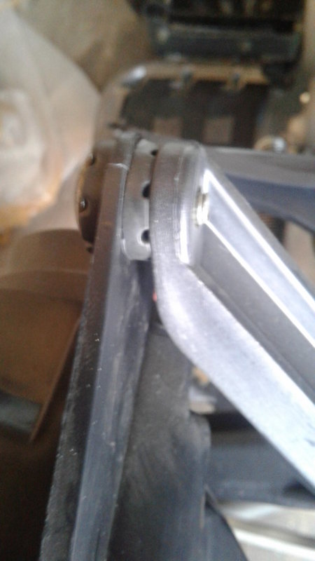

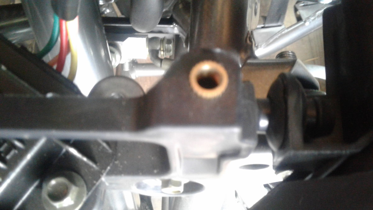

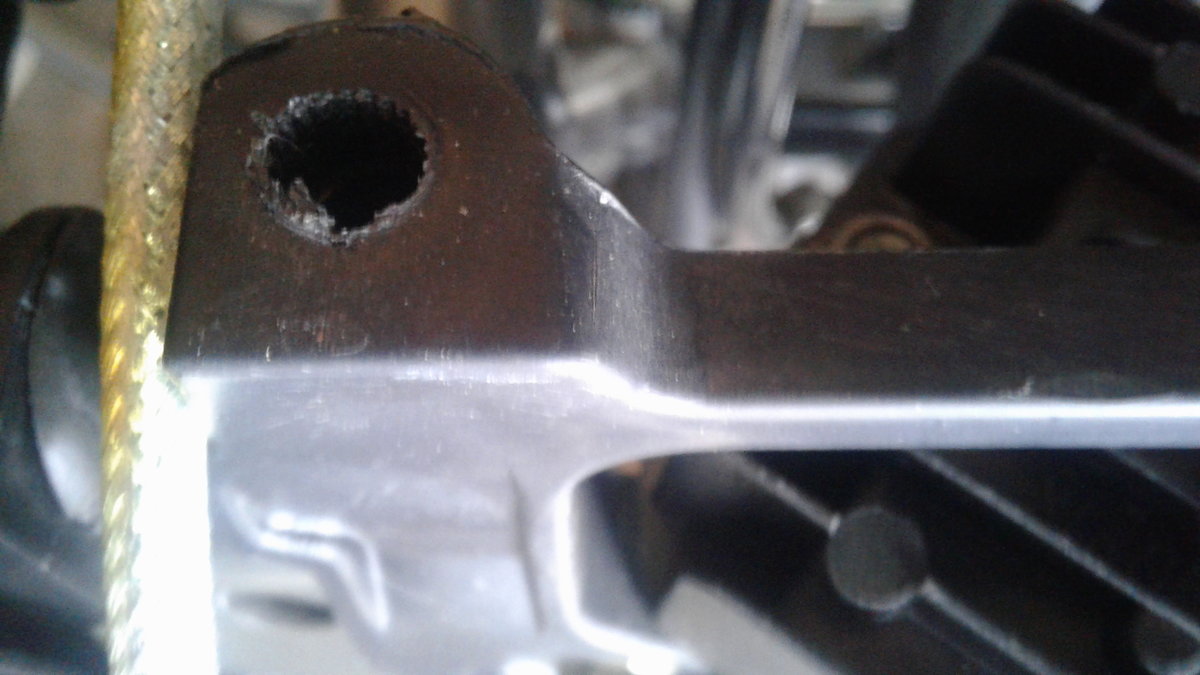

И так продолжаю серию ,,болячек и косяков,, Как видим в первом фото ,,футорка,,вкручена,второе отсутствует совсем,это крепление переднего пластика,в тело футорки вкручивается винт который держит перёд пластика,при отсутствии пластик будет дребезжать..

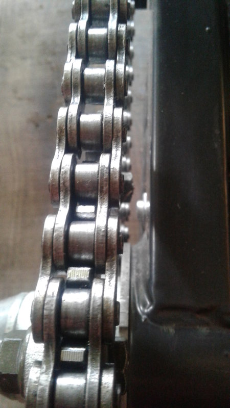

Цепь без сальников её ещё называют 520-я усиленная:mad: Думаю на обкатку хватит.В наличии есть нулёвая ЕК 520-я (made in japan) ,,золотая,, 108 звеньев-буду укорачивать.

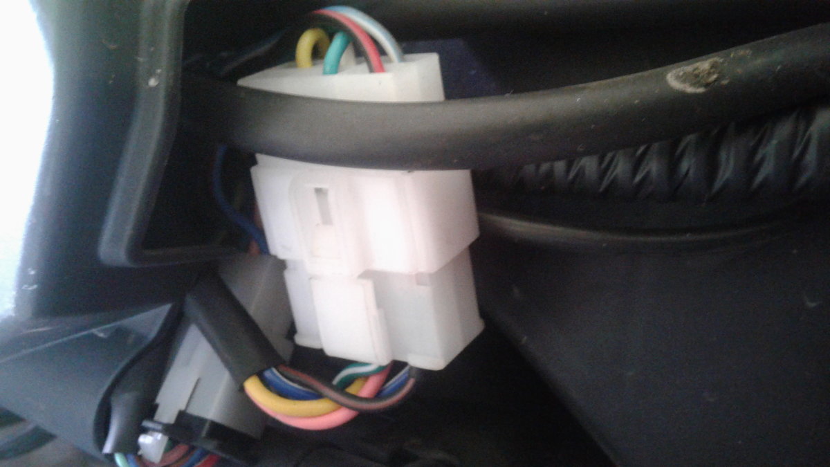

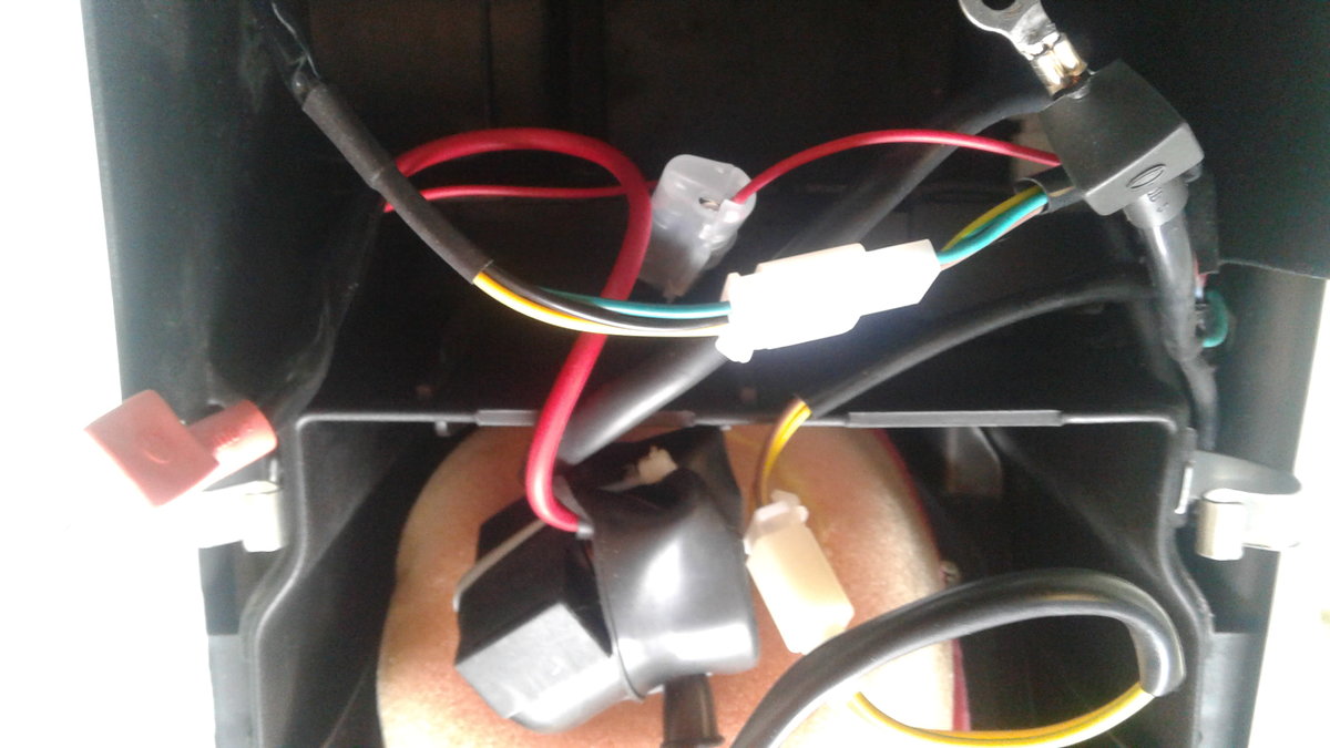

А вот и наша ,,любимая,,эл.проводка.Всё сделано не брежно-НА переделку!Однако радует что провода не тонкие как у мопедов Альфа и им подобных они гораздо лучшего исполнения.

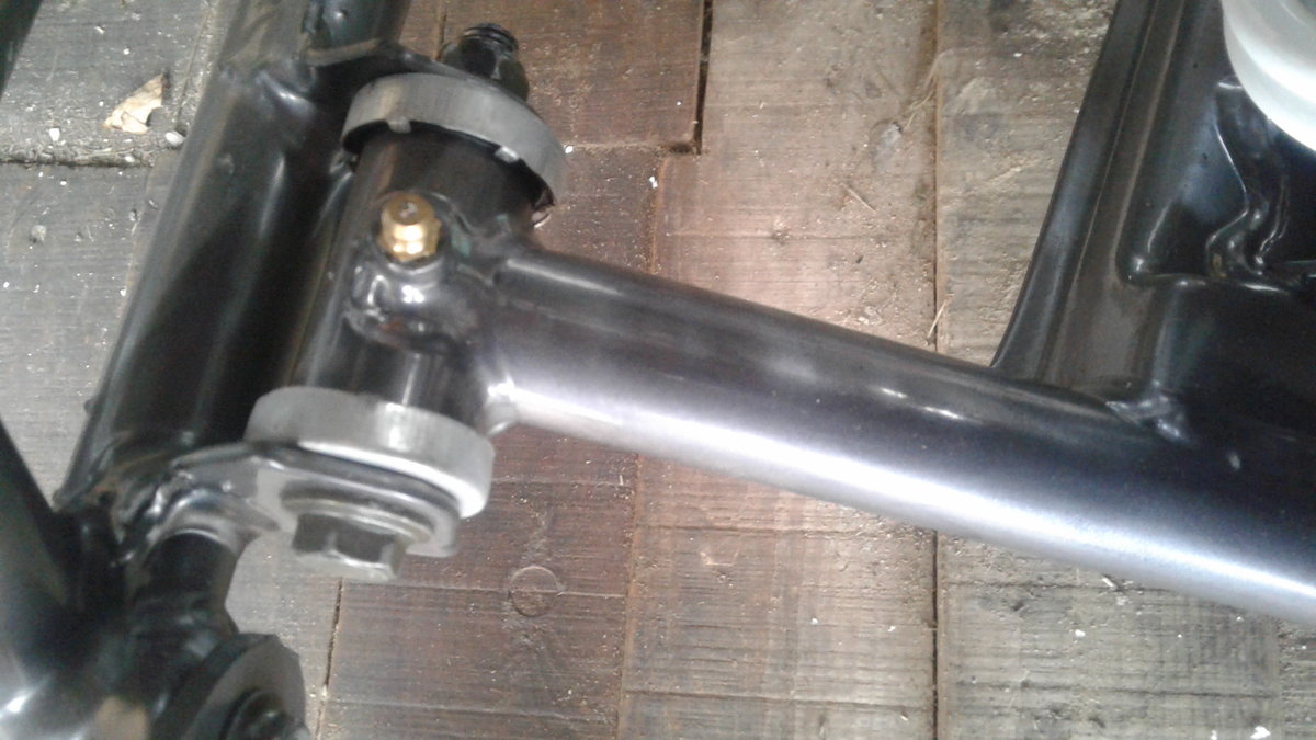

Обратите внимание как стоят колёса,схождение нарушено с нови,буду ставить в ,,ноль,, руль стоит прямо-колёса криво:blink:
Вот такое слабое крепление фар,кульбиты,кувырки,падения и прочее-машинке противопоказано.Иначе пайка или замена на новые узлы,крепление установлено на пластиковую рамку.
