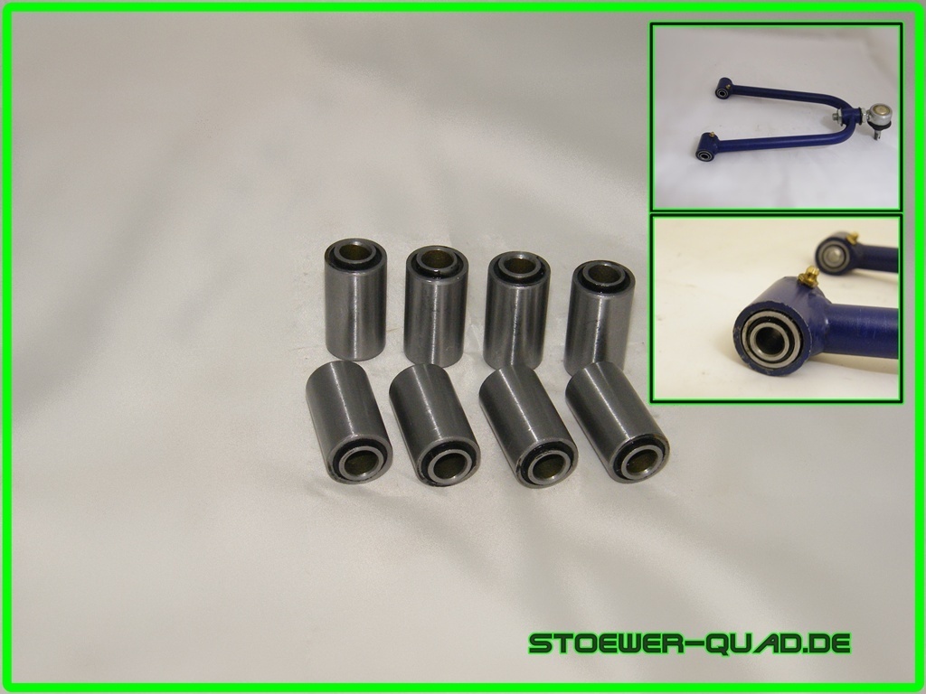

я нашел как ДОЛЖНЫ выглядеть сайлентблоки в нашей подвеске:
заявленный ресурс: 25.000км(!!!)
а вот размеры: post-12483-0-04639300-1420572613_thumb.jpg
материалы, после многочисленных тестов и технических совещаний, признаны самыми подходящими: Сталь/резина/сталь .... ну прям :wub:   читайте: "Stoewer-Quad.de Team"
а вот цена: 110 евро (в Германии) (за 8 штук) B)
ЗЫ технический перевод онлайн как бальзам на душу, ну или немцы, сцуко как в 41вом - врут <_< :

ну я так понял, что это становится НЕобслуживаемый узел. Вставил - забыл. поэтому и дорого. (9000р которые выходят только за саленты эти - почти равны по цене полному комплекту новых рычагов в сборе ;) )
а с пазами, как наши придумали, из резиновых салентов - это обслуживаемая система. так.
Ну по сути не может быть двигающий узел не обслуживаемый.
Получается эта втулка будет изнашивать сам рычаг.
Либо надо будет ее достаать все смазывать и обратно ставить каждый раз что более геморойно.
В обще я к тому что если бы такое решение было бы хорошим не думаю что японцы его бы не использовали.
А тот кто продает допы ему главное продать и на этом заработать.
А набор саленблоков с шприцом и самой дешевой смазкой(Большой банкой которой хватит на 1год + ) выйдет не больше 2-3к.

понятно. короче давай точную, проверенную на Ямахе конструкцию этого узла:
-сайлентблоки из чего:
-шайбы пыльники какие:
:rolleyes:
Вот схема : http://www.neoriginal.ru/cat/yamaha_atvs/part_2009_2011/99310
Разберем на примере верхнего рычага :
18 - металлическая втулка
17 - резиновые саленблоки
19 - шайбы пыльники (У нас такие стоят на нижнем креплении заднего амортизатора и на маятнике где он к раме крепиться)
Короче сисема практически один в один как мы сделали с сален блоками. Только мы шайбы не делали да и они не особо нужны на этой технике.
Кстате может от ямахи подойдет нижняя шаровая в рычаг ;)

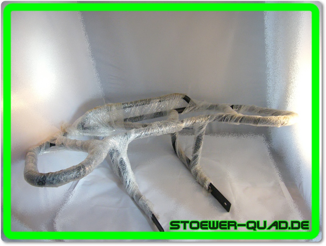

еще хочу вот такой багажник назад.
но кроме картинки нет нифига. придется идти в гараж с рулеткой и к сварщикам с чертежом чтоли (
а с пазами, так.
обычный не обслуживаемый салентблок в машинах их уйма. вы не множко ошибаетесь то-что придумали (как наши придумали, из резиновых салентов- это обслуживаемая система.) эта система втулок . салеблок будет круче чем втулка ряд преимуществ не надо тавотить после каждой лужи, жескость конструкции. плавущая втулка и салентблок две разные вещи выполняющую одну и туже раоту. я себе хочу подобрать именно салентблоки.
Темблоее сзади  все равно надо в 2х местах шприцевать подвестку.

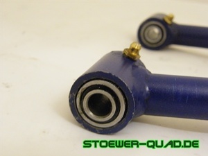

салетблок не обслуживается ! его не надо вытаскивать и смазывать ! он не чго не изнашивает ! он просто в пресовывается в рычаг .
Сайлентблок работает только за счет упругих деформаций в резине, внутренняя и внешняя обоймы при этом закреплены неподвижно. это что касается теории. На практике же получается что резина рано или поздно устает и рвется. В наших рычагах применена конструкция скользящей втулки потому что большой ход подвески и, как следствие, большой угол поворота шарнира. Сайлент тут или порвет или провернет в рычаге. Ненадо изобретать велосипед.... Шприцуем, истерлось меняем. Имхо конечно же
Все рано или поздно приходит в негодность ! Хотел я саленблоки Но подумав тоже пришол к выводу что их просто разорвет после невысокого прыжка из-за большого хода подвески . Соглашусь с вами
Павел Левенсон ставим плавующие втулки шприцум и радуемся жизни !)
