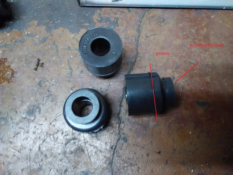

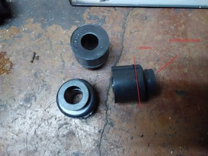

а ты втулки волговские целековые или без наружней обоймы ставил !?
Вот так отрезал и с двух сторон на сайлентблок :) ну и почистил там все и литола под завязку, иногда шприцую куда дойдет.
Как бы я оставил шляпу, так с ней лучше и все влазит, конечно чуток надо напряться)

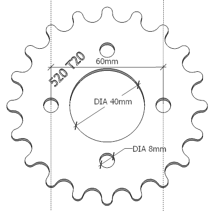

Сегодня опять менял болты на задней звезде, и заодно сфоткал посадочные размеры на всякий случай.
Сегодня опять менял болты на задней звезде, и заодно сфоткал посадочные размеры на всякий случай.attachicon.gifIMG_20150305_203730.jpg
не по ГОСТу, но понять можно:)
