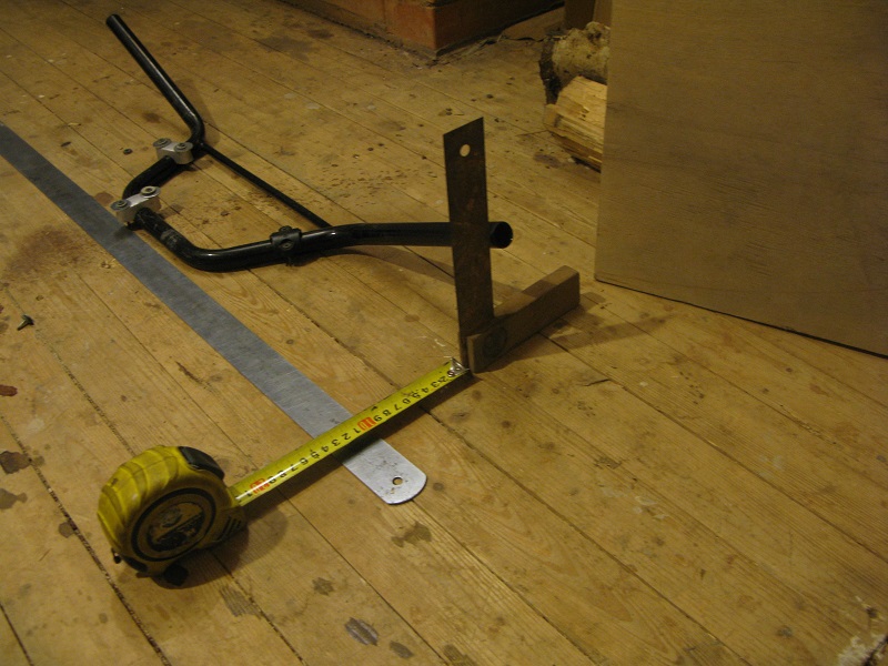

ПРАВИМ РУЛЬ
Упал, согнул рульку... Купить новый всегда успею, поэтому пока решил посмотреть, что тут можно сделать.

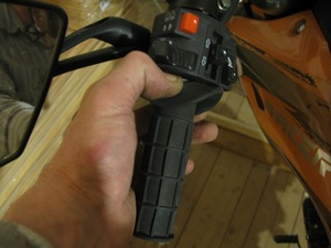

1) снимаем с руля все прибамбасы, режем хомуты. Проблемы две: длины проводов не хватает, чтобы стащить переключатели, и не хочет слезать левая грипса. С грипсой просто, если тянуть ее с переднего конца, покручивая за середину. Переключатели окончательно снимаем, освободив руль из кронштейнов и сдвинув в противоположную сторону.
2) кладем руль на лист фанеры, выравнивая по краю нижнюю часть руля, оцениваем проблему. Рулетка, угольник в помощь, в моем случае все и так видно - руль уехал вправо, левый конец, который встретился с землей, смотрит хрен знает куда. Самое поганое, что центральная часть стала как пропеллер.
3) лечить центральную часть (пропеллер, кривая трапеция) - дохлый номер, а вот подогнать концы руля можно и нужно.
Крепим руль к полу саморезами через штатные хомуты, располагая их с учетом той части руля, которую надо выгнуть.
4) чтобы руль не елозил, ставим третий хомут от крепления рычага сцепления/переднего тормоза. Хомут сопливый, поэтому сильно не затягиваем, а  сам хомут ставим подальше, чтобы рычаг был максимальным. В руль засовываем трубу - я взял три полдюймовых удлинителя для головок. (Сорри,  не в фокусе)
5) тянем. Руль будет "уползать" на саморезах, поэтому результат проверяем, прикладывая линейку и угольник. Руль гнется в общем-то легко, главное, не перестараться, чтобы не было залома. Таким образом слегка подправил и негнутую часть руля - люблю, когда концы рукояток повернуты на себя сильнее
6) ставим руль на место, хомуты руля затягиваем не сильно - пусть он лучше проворачивается, чем гнется,  когда мот падает. ;)
В заключение. Я ставлю зеркала таким вот образом. Так и обзор лучше, и габариты по ширине меньше.
что бы этого не случилось,можно во внутрь песка насыпать и естественно заглушки с двух сторон
