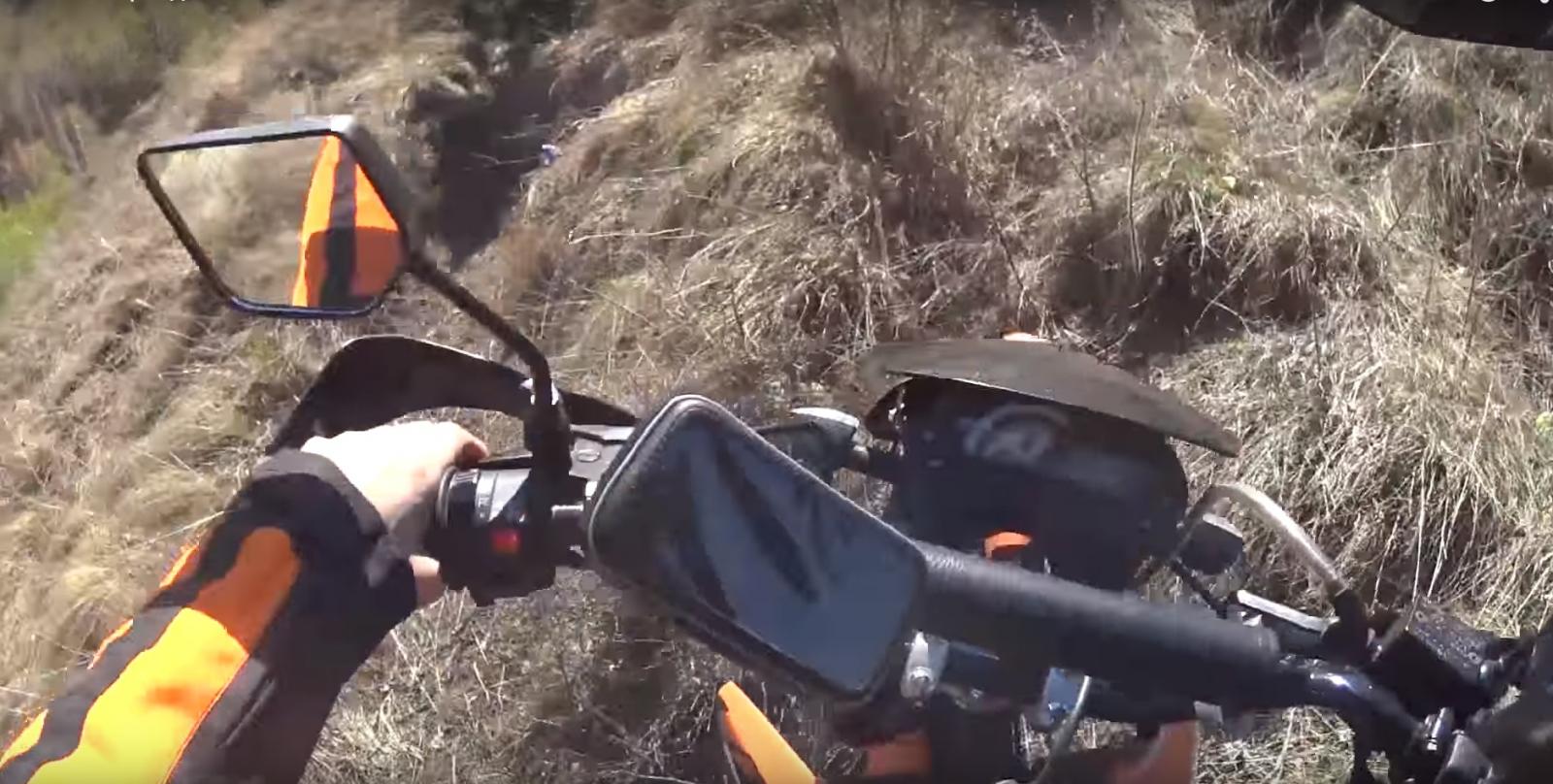

Кто нибудь ставил защиту рук типа acerbis универсалная, че то не встает как хочется?
Такая? Встаёт на излом. Ещё приходилось отодвигать кронштейн рычага сцепления, чтобы этот рычаг не упирался в защиту. На фото видно, что кронштейн на расстоянии ~1,5см от блока переключателей.
Ага такая, с рычагом сделал тоже самое,но еще до установки защиты, при падении страшно зажимало пальцовки. На излом как то не по фен шуйу, да и проворачивается от удара на то место где ей лучше, соответственно мне хуже.
То же поставил аля такую. Кроме дьявольской игры с совмещением этой защиты и существующих рычагов сцепления и тормоза, помучился еще непосредственно с регулировкой свободного хода сцепления (рычаг все равно упирался в защиту), но вроде пока все держится (на фото вроде можно разобрать (слева racer сына справа мой motoland td250-d, ну и собственно сын).
Да видно. рычаги я вниз направил, чтобы стоя удобней и получается защита не закрывает рычаги, а по другому вставать не хочет (по хорошему). А че каска одна?:)
Вторая каска тоже присутствует (причем там же на месте). А при повороте рычагов были трудности с выводом тросиков (цепляли или упирались в защиту).
