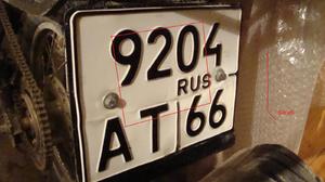

По поводу защиты именно самого номера,  изготовил рамку из старого спойлера от девятки, т.к. ничего другого под рукой не было. Рамка сварена из 4-х частей, 3 части просто полоски. Нижняя часть имеет загиб в сторону от колеса (загиб родной, ничего дополнительно не правил), он нужен, чтобы не цепляться номером, когда вытаскиваешь мотоцикл из грязи в вертикальном положении :) Рамка на несколько миллиметров шире номера, в середине получился пустой прямоугольник (нарисовал, как мог). Толщина 2 мм.  Испытания прошел успешно. Если бы ни эта рамка, номер до конца сезона бы не дожил, переломился пополам.
каждый решает сам как поступить(с правкой руля) но уж если полностью разбирать руль,то собирать на новый (купил за 1т.руб) для лифана  своего ,все ни как не решусь
Для номера такая штука жизненно необходима! Вовремя побеспокоился, правильно. У меня номер уже ломается, а руки не дойдут, или ноги не дойдут, а может до головы не дойдет... Надо обязательно сделать, учту твои наработки, спасибо.
