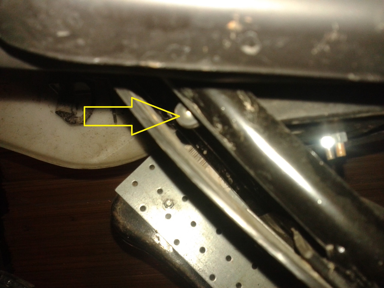

Там дохрена чего снимать, но и это не помогает. ибо умники расположили винты крышки аккурат за трубой рамы,и если до нижнего еще можно долезть, перекосив отвертку
то до верхнего - никак. Тут только вынимать весь короб, предварительно раздев мот до рамы и сняв бачок с тормозной жижей, ибо шланг дюже мешает. В общем, "двойка" рейсеровцам за этот узел, за его расположение и сопливую щелястую крышку.
(А заодно - и за "инструментальный ящик" под коробом. Перфорированная железка на заднем плане - площадка под бардачок от "Паннонии" - штатное рейсеровское недоразумение выкинуто к чертовой матери).

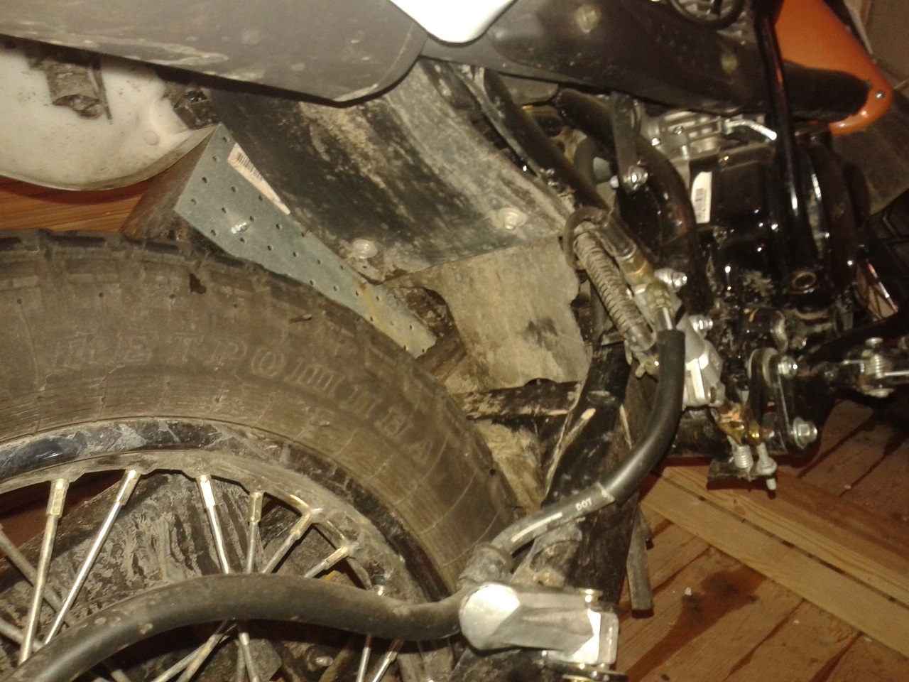

Алексею по поводу задней грязезещиты.Я обошелся куском старой камеры, сделав снизу вырез под кронштейн прогрессии и заправив концы за вилку, чтобы не болтался. Выпуклая форма камеры помогает придать брызговику нужную геометрию
Также из камеры сделал брызговики на переднее крыло,но так как передний козырек загибало назад встречным ветром :blink:, пришлось вырезать его из вазовского брызговика. Хоть и не гламурно, но зато грязи в рожу летит меньше.

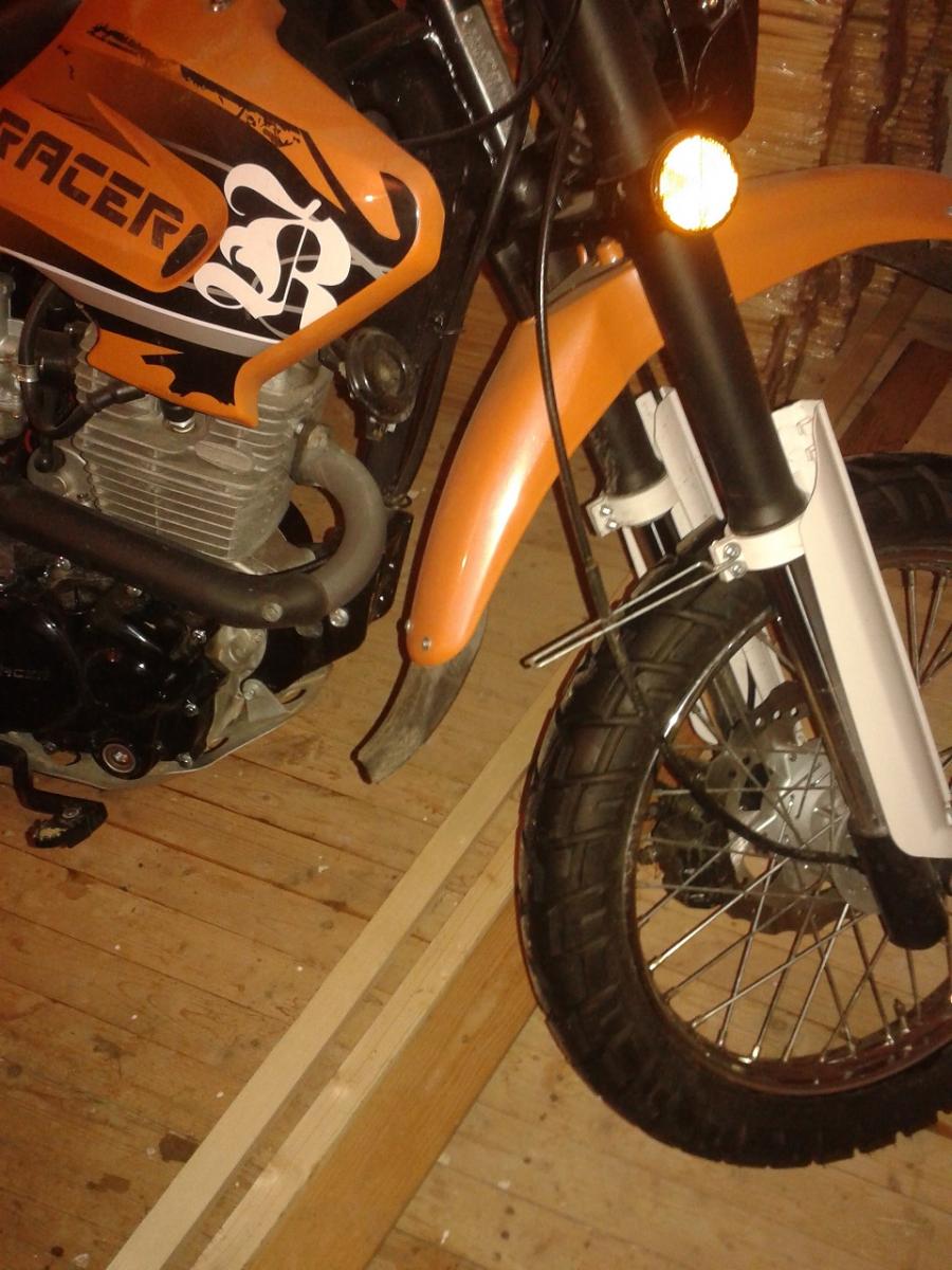

Заднее колесо(покрышка)от ВОХОДА как я понял,а передняя от чего?у меня вроде бы не такая
Передняя Full Bore М-40, 115\80\R19, успел ухватить по божеским ценам год назад. По дорогам - без нареканий. Зад довольно уныл, но сравнивать не с чем, всю жизнь на восходовской-барумской резине ездил. Надеюсь поставить колесо 17 диаметра, если с деньгами повезет.

Сподвигло одно: Я мотоциклет брал,чтобы по пробкам на работу ездить. Говорят - шипастая по асфальту скользкая. Почему тогда эндуро? Чтобы через бордюры скакать. У меня полдороги - по Яузе, очень люблю сворачивать на маленькую дорожку вдоль воды, все стоят, а я еду.  :D :D :) .

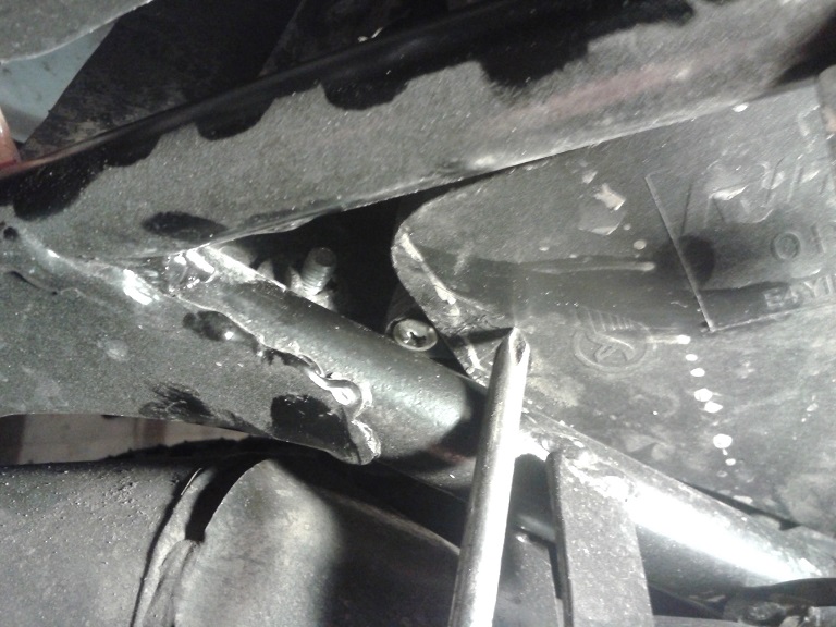

Об одном. Я обслуживаю не снимая весь фильтрбокс. Все винтики доступны, придётся поматериться - но к каждому можно подобраться.

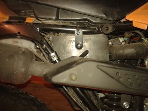

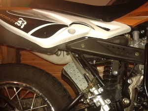

Чтобы не быть голословным, снял пластик, сфотографировал. Общий вид - верхнего заднего винта не видно за рамой, отвертка стоит в положении перпендикуляра, и вот на такой угол ее нужно поставить, чтобы хотя бы дотянуться до головки винта. (подлезать сзади - такой же эффект).
post-19024-0-78991900-1450536690_thumb.jpgpost-19024-0-87910500-1450536708_thumb.jpgpost-19024-0-06987100-1450536727_thumb.jpg
Возможно, имеются расхождения в положении кронштейнов на раме, и при благоприятном стечении кому-то крышку снять удается, в моем же случае никакие матюки не помогут. Только хардкор в виде съема всей этой хрени в сборе. Кстати, Вовчан, остальные винты выкручиваются у меня без снятия защиты глушака, что, наверное, подтверждает предположение о том, что кронштейны варятся от балды.
