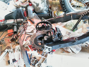

У кого как, а у меня в самом разгаре ремонт. В этот раз решил не отдыхать, а делать заранее всё намеченное к следующему сезону. Ибо потом весной просыпаешься, а нифига не успел. И вот сегодня оформилась основная моя идея по установке другого заднего колеса и тормозов. В стоке уродливо всё. эта огромная тяжелая ступица с отстойными сайлентблоками и узким ободом. Этот огромный торчащий из-под сраки на кронштейне тормозной суппорт. Лежат у меня еще позапрошлой зимой купленные обода 16*1.85, но с 32 спицами. И вот что в конце концов сегодня нарисовалось
Всё тщательно промеряно, звезда подходит наша, причём прикручивать можно любой стороной для продления ресурса, шайбы только надо под пазы с одной стороны выпилить. Звезда у меня сместилась вправо на 5мм, т.к. с родной ступицей она была не в одной плоскости с ведущей, и ведущую сильно ело изнутри. Кронштейн для суппорта самодельный из стали 6мм. Ступица эта от кайо. На кроссовом ирбисе точно такая, но некрашеная. В итоге с учётом смещения звезды ступица стала щеками точно по центру. Со стороны суппорта тоже отлично в конце концов получилось, за счет лишних 6мм самодельного кронштейна обрезанный родной кронштейн нормально цепляется за свой якорь. Так то конечно наш маятник широковат для такой ступицы, но в итоге получилось прекрасно.
Тормозную машинку с этим аппендиксом в виде отдельного бачка тоже решил поменять:
Поставил задом наперед специально. Т.к. я его в лифт засовываю вертикально, чтобы не завоздушивалась. Ну и смотрится так лучше, чем торчащая назад. И защищена лучше.

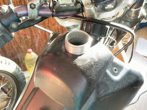

Весь конец сезона промучался с отломанной крышкой бензобака. Я вклеил в дыру термоклеем горловину от пластиковой бутылки, и вот после самой последней за сезон поездки вечером она выстрелила из бака от давления паров. А самой лучшей идеей я изначально считал вплавить горловину от 10л алюминиевой канистры. И вот разорился на 800 рублей и получилось прекрасно. Она подошла идеально.
На горловине срезается только место сварки со стенками, оставляется бортик, который ниже резьбы, горловина ставится в дырку и греется горелкой. Вплавляется прекрасно. Получилось бы вокруг горловины красивей, если бы не в первый раз делал.

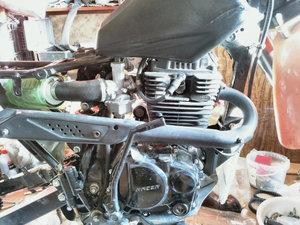

Ну и фото 250куб движка, на котором в конце сезона полторы тысячи уже намотал. Ох, непросто его с кика завести по сравнению с родным. Один кик согнул по неопытности.

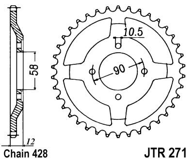

С наступающим! Серьезные доработки! У меня тоже смещение задней звезды примерно на 5-6мм влево,думаю как можно еще  эту решить эту проблему .Может не так кардинально .(если из двух з.шестерен сделать одну-ступенчатую)
12 часов назад, vladimir52 сказал:
Влево? Нифигасе. Можешь вот такие звезды попробовать, вынос как раз 5мм должен у нее быть если толщина 7мм.
если jt, то только на 50 зубов, но думаю китайские должны такие быть на выбор

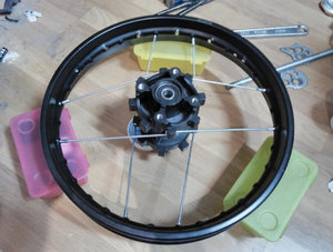

Занялся сегодня ещё и спицами. На этой ступице удобно подгонять. Взял восемь спиц, обрезал с запасом, накатал резьбу. Еще пара обрезаний и продления резьбы и длина найдена. Не представляю, как можно вычислить длину заранее. У меня даже при одинаковой длине спиц после сборки колёс всегда получается, что спицы на разную глубину в нипеля входят
