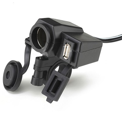

Всю ветку прочитал, и созрел такой вопрос. Тут его вроде не встречал. USB зарадку делал кто-нибудь на мотике? Я конечно понимаю что есть повербанки, но вдруг и он сядет... Просто люблю на дальняки прохваты делать. Дня на 2-3. Настоящие эндуро прохваты) И у меня вопрос такой созрел) Ну там навигацию подключить, фонарик, телефон)
...Всю ветку прочитал, и созрел такой вопрос. Тут его вроде не встречал. USB зарадку делал кто-нибудь на мотике? ... Ну там навигацию подключить, фонарик, телефон)
Вот такие устройства тебе нужны, ставятся на любой мотоцикл. Ищется по словам "USB зарядка на мотоцикл"

У меня стоит прикуриватель с USB-шкой, но... не знаю из-за нее или нет, но у меня здох штатный аккум после межсезонного простоя.
100% из-за нее. У меня так же было. Я после этого поставил выключатель массы.
