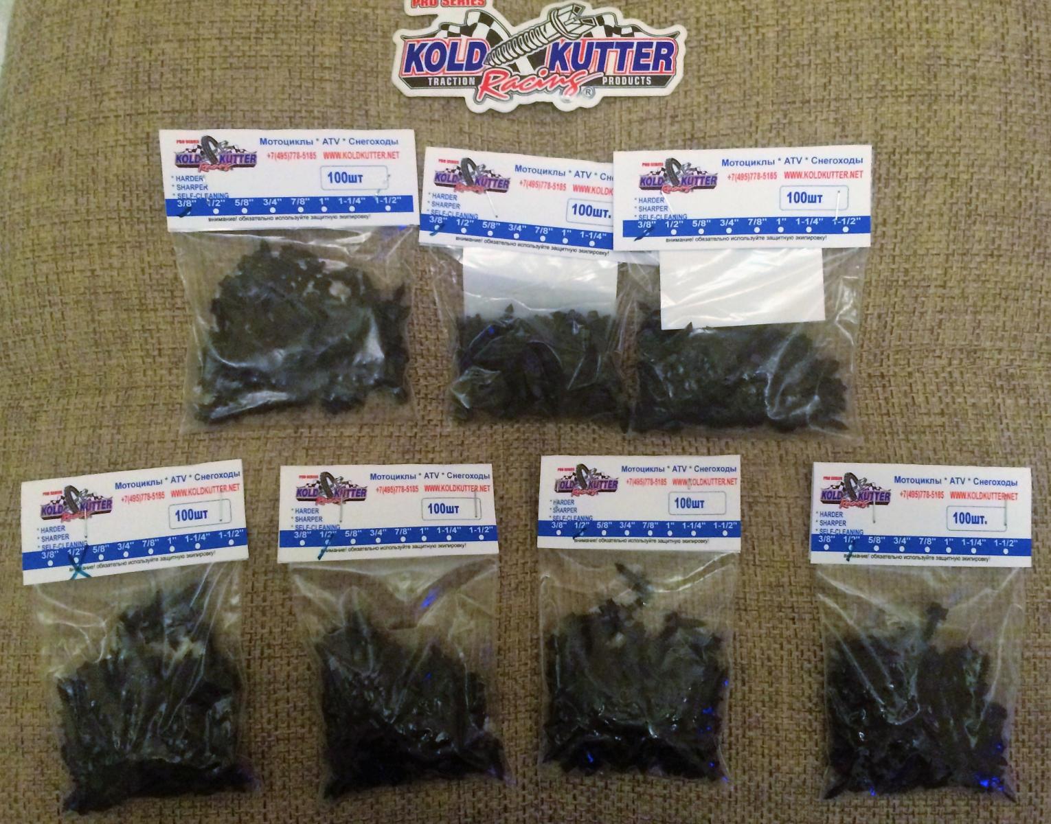

Отличаются тем, что их можно выкрутить после зимы и использовать покрышку летом, к тому же они допущены и сертифицированы для соревнований!
Народ кто посадил их на Loctite, в полном восторге!
Не смотря что производитель указывает посадку и без клея.
Правда для гонок предлагают 2 варианта Loctite.
Я сегодня за ними еду, буду брать 5/8 - 400 шт. 1/2 -400 штук!
Для вкрутки использую заводскую Китайскую покрышку со второго мота,они там новые еще))) свой Мишлен не трону))))
Если меня с покрышкой за 8 р. опрокинут тоже такие возьму. Сколько получается по деньгам за такой комплект?
Где ценник пониже? Тут http://koldkutter.net/index/0-29 ?

В среднем 5500-6000, я взял на 7000 с прозапасом! На оба колеса!
http://big-bolt.ru/krepej_samorezy_shestigrannyye_so_shlitsem_otsinkovannyye.html
Может всетаки таки попробовать )
Как вариант можно рассмотреть)))Только вот на сколько их хватит?
Тем более Размер - 4,8х13 только в новую резину, передок точно не ошипуешь!
Почему? это же как раз 1/2 дюйма (25,4/2=12,7), разве 0,3 мм это критично?. На почти новую стоковую разве много будет?
По износостойкости думаю на сезон точно хватит, если на асфальт не лезть - сталь по металлу.
Вчера ошиповался Kold Kutter-ами, потратил пол дня!
На передок поставил 3/8 300 шт., но в каждую
шашку нужно 360, я это обыграл вкрутив разбегом
в центре по одной, а не по две!Могу сказать что держак 100% ый!
Если добавить еше 60 по центру, возможно улучшится торможение,
но я особой разницы с летом не ущутил!
Задняя покрышка ошиповалась 1/2 374 штуки.
Сегодня сделал пробег в 60 км, все шипы на месте, рвал как мог, скорость
моего передвижения не отличалась от скорости летних прохватов,
заметил огромный плюс, боковые шипы изумительно держат колею,
летом все гораздо хуже!
Итог таков, рад по уши и больше держака мне не нужно!
что-то долго ты возился :)
взял шурупы на 13 вот такие http://big-bolt.ru/krepej_samorezy_shestigrannyye_so_shlitsem_otsinkovannyye.html
вкрутил по 180 штук. Работы на час. По укатаному снегу держак как летом по твердой грунтовке, может даже чуть лучше. Сильно потестить не удалось, темно уже сильно, да и экипироваться не хотелось. Одел боты и шлем только.
цена вопроса 40 копеек за штуку :)
еще по 60 штук можно вкрутить точно. В запасе лежат 240 шурупов на замену или добавить если покажется мало. Ну и в магазине вроде еще их дофига.
учитывая что я раз 10-15 выйду за зиму, думаю цена/качество для меня и таких как я очень хорошая.
