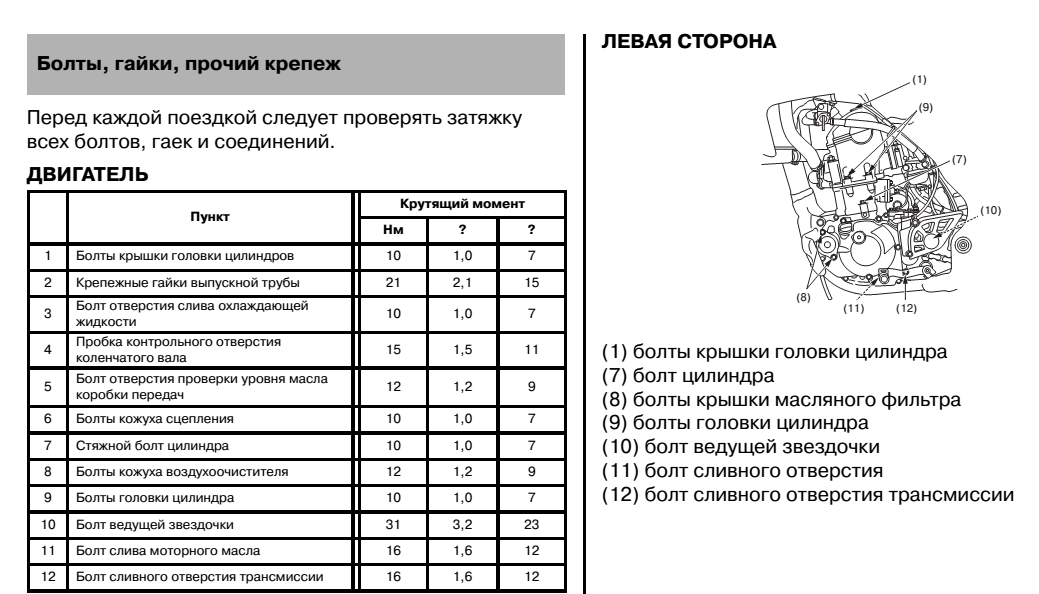

Вот в этом то и вопрос. Цепь не перетянута, износа вала и звезды нет. С каким усилием тянуть этот болт. Смотрю народ частенько звезды перекидывает, а тянем как всегда, пока тянется??? Болты же не титановые. Есть инфа с каким усилием у нас тянуть этот болт или нет?
Для CRF 250 указано вроде 31 Нм.

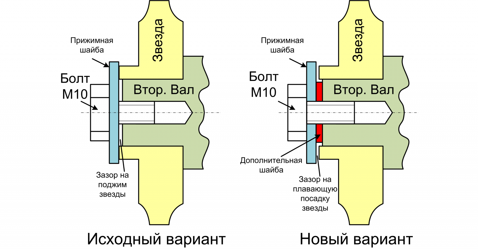

Друзья вот мое предложение, чтоб снизить нагрузку на затяжной болт ведущей звезды добавить одну шайбу. И болт разгружается и звезда в плавающей посадке как на других япомотах. Проблемной мыслью остается момент переключения направления тяги после газа в режим торможения двигателем. Звезда на шлицах вторичного вала немного играет. Если будет вырабатываться звезда то и фиг с ней, ежели вал то надо возвращать заводскую конструкцию с фиксированным  прижимом звезды, и возить с собой болты (((.
У кого какие мысли?
Можно и шайбу подложить и звезду другую оба варианта нормальные, и на шайбу добавить резиновое кольцо, чтобы грязь не попадала .

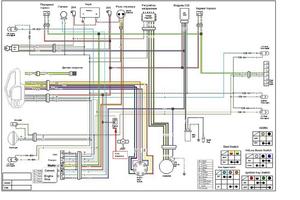

Вот схема от дакара, у нас что-то похожее, у меня даже цвет проводов совпадает. post-29172-0-74261500-1473670524_thumb.jpg
У кого какие мысли?
По моему идея хорошая, сегодня снимал звезду и оказалось что у меня 2 шайбы было, только они у меня стояли не в таком порядке как на 2 рисунке, а наоборот. Не обратил внимания, оставил как было.
