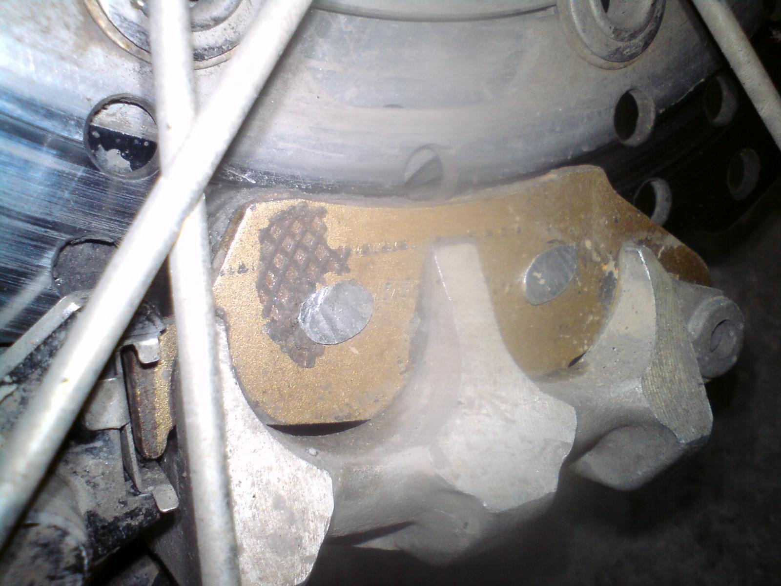

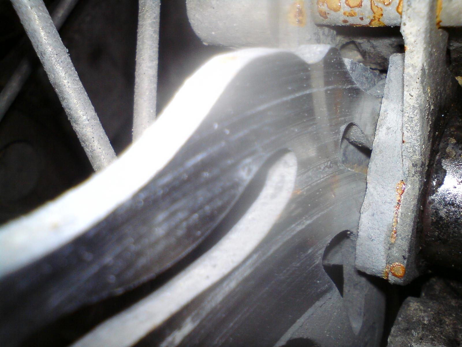

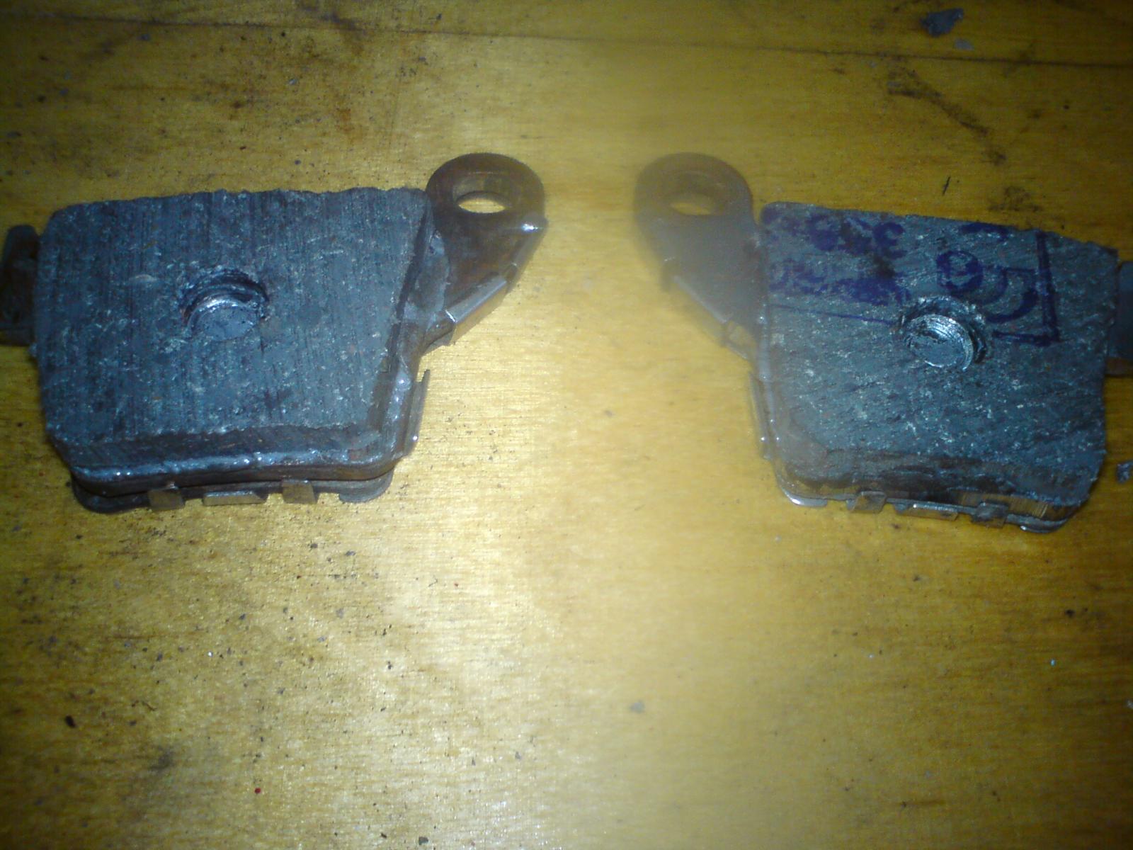

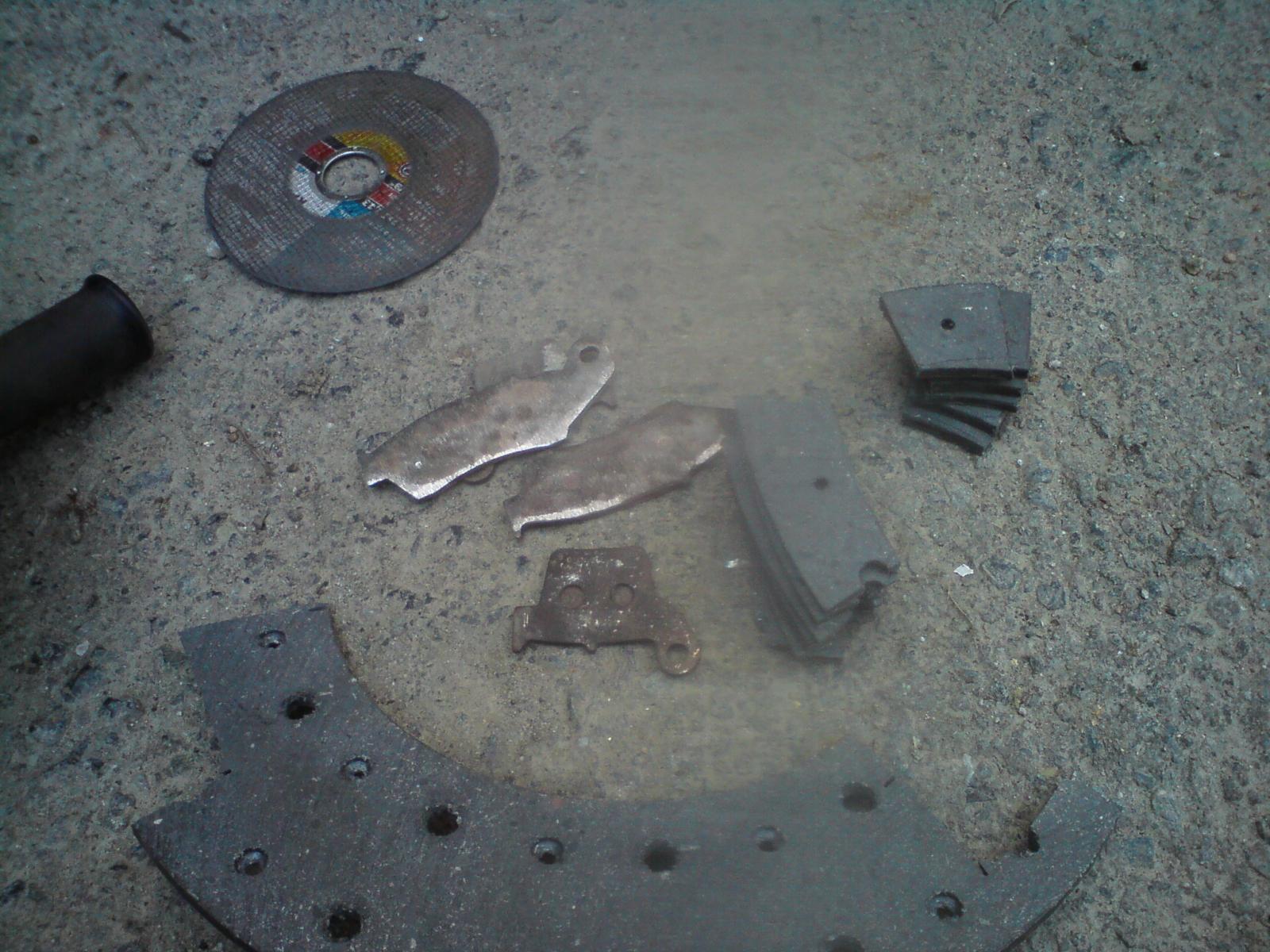

Привет парни))! НЕ стал я больше покупать колодки, купил накладки сцепления от грузовика за 130руб большую и Заклепал накладки. С одной накладки получается пять комплектов, тормоза нормально работают не чуть не хууже родных накладок за 1000-1500руб

Вот так получается )) не так красиво и дорого как у Китайцев, но все же ))
 А как ты накладку к основанию задней колодки прикреплял кроме заклёпки? Клеил? Ведь на заклёпке накладка сможет легко провернуться при торможении. Так повертится - повертится да и отвалится...

По колодкам.На квадре клею и клепаю не один год уже,ни разу не отваливалось:по паре клёпок от сцепления авто 4мм. и на густую краску по ржавчине,бывают маленькие баночки по 150-200руб. И как клей и как защита от коррозии. Основание намазал,накладку приклепал и в струбцину сохнуть.Использую диски сцепления от грузовиков.Лучше,что-бы больше жёлтого металла было в составе-дольше ходят.
