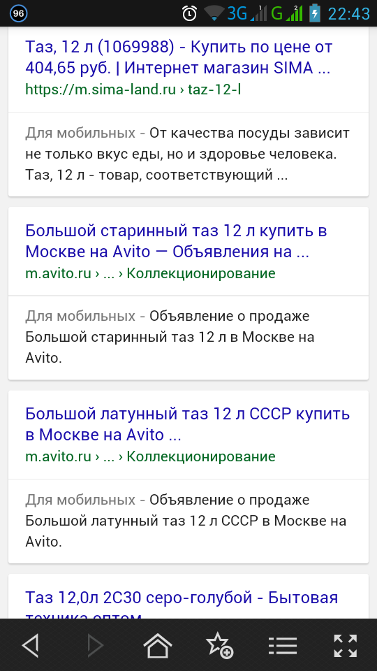

Axell, у тебя куча полезной информации! Ты её ребусами выдаёшь :). То патрубок от немецкого печатного станка (где нам его взять?), то теперь тазы какие-то. Вот что гугл выдаёт про таз 12:
Как я понял Axell говорил про патрубок бензобака ваз2112 он кокраз с разными диаметрами и армированный
Так вроде все подробно расписал,  продается в магазинах, и как искать...

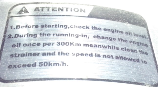

На двигателе табличка с рекомендацией во время обкатки масло менять каждые 300 км, при этом чистить фильтры. Скорость не превышать 50 км/ч. Только вот не сказано, сколько обкатывать.post-24530-0-12075400-1461527063_thumb.jpg
