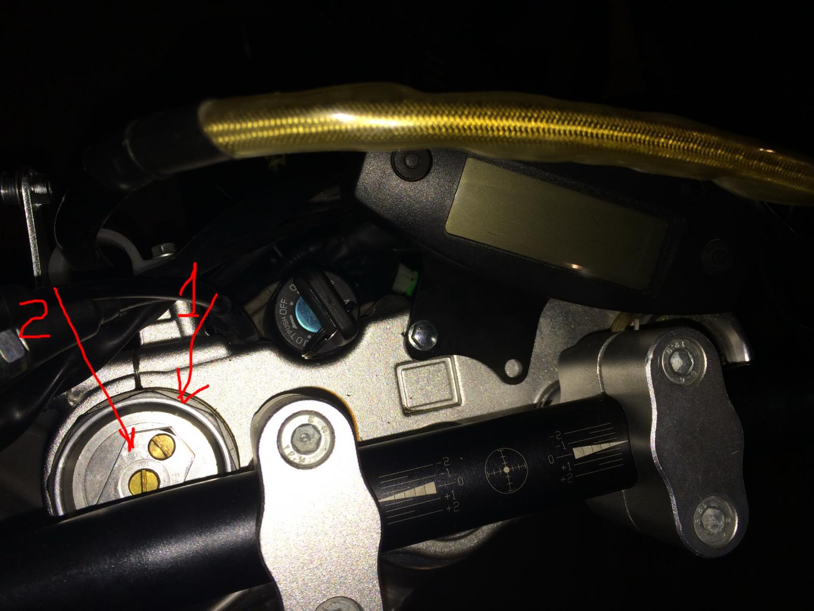

Про 2 болта на верхней и 2 болта на нижней траверсах - это понятно. Потом какую гайку крутить? Я последний раз снимал переднее колесо 20 лет назад у ИЖа (Аккорд не считается, у него все другое).
1) Большую (№1) ослабить или выкручивать полностью и потом крутить перо? Там шестигранник на 46 или на 50?
2) Или выкручивать под номером 2 и потом проворачивать перо?
3) Как не получить в жбан пружиной?
4) Колесо снимать придется однозначно. Для чего на оси колеса шестигранник с правой стороны и нужен ли такой ключ, чтобы открутить и потом затянуть ось? Там шестигранник на 18 или на 19?
Гайки 1 и 2 - это одна цельная гайка здоровая , которую и надо открутить и затем подгонять стакан. Под гайкой этой пружина, куча гаек и шайб, шток,порш клапана , масло, короче, целый ворох добра.
Откручивается она газовым ключом или подходящим рожковым за центральную часть номер 2.

Смотри, вот такой ключ-восьмигранник имел ввиду. Это для большой гайки под №1. В теме писали, что подходит от ступицы Газели на 50 мм.

И про пружину. Не вылетит в лоб, когда откручу гайку 1-2, если перья не вытаскивать?

За 10 лет владения всякими эндурами никогда не крутил за внешние грани этой гайки-крышки.
Ослабь за центральный шлиц, когда перья еще в траверсах закреплены, отворачивается нормально все.

Пружина не вылетит, не очкуй. Это я так, усугубил..там гайки и шайбы ее держат.
Значит делать так:
Снимаю руль
Ослабляю большую гайку
Ослабляю болты в траверсах
Выкручиваю совсем большую гайку или просто оставить ослабленной?
Кручу-верчу перья, оставляю немного запаса на затягивание.
Закручиваю от руки большую гайку, затягиваю траверсы и затягиваю большую гайку.

Большая гайка-крышка одна.
Нет там двух больших гаек. По-крайней мере на всех виденных мною вилках-перевертышах. Стоковую на дакаре я не видел, но вряд ли там будет что-то безумное с двумя гайками.

Гайку на 50 пока не трогай, она тебе понадобится только когда решишь поменять масло в вилке.
Примерно.
Ты вообще пробовал разбирать вилку? Там и вправду 2 гайки, одна держит верхнюю часть вилки(на 50), и гайка самого картриджа (на 19). Вообще очень помогает почитать тему прежде чем писать что-либо.
