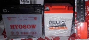

Приветствую всех.
Нигде не могу найти информацию по нашему аккумулятору.
Может кто даст наводочку, где в Москве купить.

Про АКБ по порядку.
По мануалу к мото она идет как «Аккумулятор 12В-7А/ч 12N7А-3B (137x76x127 мм)», а по факту как и в Irbis TTR размер (Д)148x(Ш)60x(В)128.
Обратите внимание на ширину фактическую и по мануалу, забегая вперед могу сказать, что мануальные 76 мм не влезут в наш отсек. В Москве в интернет магазинах нашел лишь 2 варианта нашей размерности "RED ENERGY 12-07.3" и "DELTA CT 1207.3", но к сожалению оба варианта во всех магазинах были годовалые (2016 г.в.), а живут по отзывам всего 3 года. В связи с этим принял решение купить другую размерность (114x71x131)
Спойлер
2017 г.в. Со слов сотрудника магазина, в этом году весь тираж Дельты 1207.3 выкупил Ирбис, а на следующий год, если будут заявки, возможна закупка.
Купленный аккумулятор влез внатяг, никаких переделок гнезда не понадобилось,
Буду рад, если моя информация кому-либо поможет.

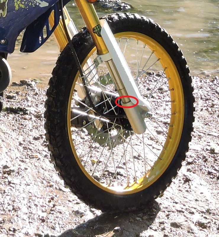

Всем приветы. Подскажите пожалуйста - от чего подойдет переднее колесо на стелс? Например от ТТРа 250? Мот рестайл.
Изменено пользователем Podosinovik
