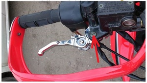

В общем в мото-маге можешь подобрать руль и ручки к нему. А ручки снимать просто откручиваешь винт осевой ну может тросик ослабить придётся.

Рычаг не менял, прокоментировал RODN79. Я подкрутил сцепление на руле, чтоб при выжиме толщиной в палец, мотик ни куда не катился.
Я этот рычаг не кому не рекомендовал а просто показал стрелкой какой винт выкручивать, что бы снять его
