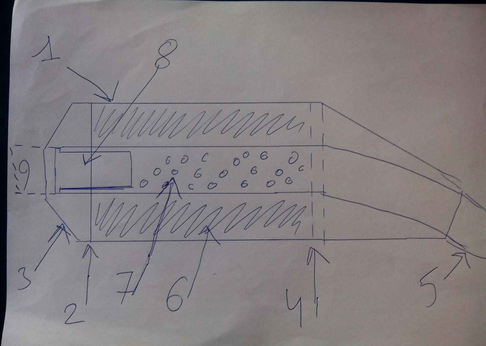

GennadiyKul Опубликовано 8 октября, 2014 Жалоба Опубликовано 8 октября, 2014 Ловите. От руки и приблизительно. 1) корпус 2) задняя перегородка( я в ней зачем то отверстий насверлил, ничего не изменилось) 3) декорация. Сидит на заклепках. 4) передняя перегородка. С отверстиями 10мм примерно. На заклепках к корпусу 5) труба. Трбу как труба. :-) 6) набивка. Не могу судить о качестве. Но вроде маловато её. 7) даже не труба а свернутая сетка крупная. 1мм толщиной. По диаметру больше трубы основной. 8) Самое зло :-). Труба меньшим диаметром, выставленная в основную. Вырезал её нах. Стало лучше, но орать начал, жуть. 9) кусок трубы наварил 5-6см. примерно. Таким же диаметром как основная труба на выходе. Стало хорошо. Дети не ругаются, уши не давит, в пробке слышат при перегазовке. Оставляю так. В планах(далёких) приемную трубу большего диаметра с другим креплением к голове.сейчас там труба входит в голову, а хочу фланец сварить и притянуть через прокладку. Улучшится вентиляция цилиндра. 2 Цитата
giga22rus Опубликовано 8 октября, 2014 Жалоба Опубликовано 8 октября, 2014 Звук то тише стал от стандарта? Цитата
GennadiyKul Опубликовано 8 октября, 2014 Жалоба Опубликовано 8 октября, 2014 А х.з. :-). Я его уже раз пять порезал. Как сначала звучал не помню. Мне нравится. Дома попробую записать. Или на тел. прогу какую нить поставлю. Цитата
