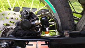

Shturmann Опубликовано 17 ноября, 2017 Жалоба Опубликовано 17 ноября, 2017 Всем Добра! вот и закончился мотосезон, хотя у кого как....))) Много интересного вычитал, даже не стал сам спрашивать - одни и те же болячки! С датчиком уровня топлива такая же фигня: то прыгает, а когда полный бак, то норм! А я все-таки поставил себе АВС. Как-то спрашивал в прошлом году об этих штуках. Вот решил поставить и не ж алею об этом! Цитата
ecconaut Опубликовано 17 ноября, 2017 Жалоба Опубликовано 17 ноября, 2017 32 минуты назад, Shturmann сказал: таки поставил себе АВС. Как-то спрашивал в прошлом году об этих штуках. Вот решил поставить и не ж алею об этом! Это не ABS. Это модулятор тормозного усилия. Написать на них можно что угодно. Но всё равно интересно, как оно влияет на процесс торможения? Что изменилось по сравнению со штатными тормозами? Настоящий универсальный, точнее настраиваемый, двухканальный ABS, подходящий на большинство мотов на таобао есть, кстати. Могу привезти. Но обойдётся он около 20к. Цитата
Oldboy Опубликовано 17 ноября, 2017 Жалоба Опубликовано 17 ноября, 2017 1 минуту назад, ecconaut сказал: Это не ABS. Это модулятор тормозного усилия. Написать на них можно что угодно. Но всё равно интересно, как оно влияет на процесс торможения? Что изменилось по сравнению со штатными тормозами? Мне тоже очень интересно, какие изменения ?! Цитата
Shturmann Опубликовано 19 ноября, 2017 Жалоба Опубликовано 19 ноября, 2017 В 18.11.2017 в 00:12, Oldboy сказал: Мне тоже очень интересно, какие изменения ?! Привет всем! Можно придираться к надписи, можно обозвать по разному данный девайс! Авс это или модулятор....не важно! Главное : работают тормоза лучше, нет блокировки колеса на "ЮЗ"(опять же, как жать на тормоз!) так вот тормоза мягче стали, но не ватные! усилие прилагаю такое же, может даже меньше. В пробка по городу (Москва) в междурядье пользуюсь передним тормозом, задний только для экстренного торможения, на бездорожье вообще супер! нет тебе заносов и выкидонов. да и ставить его не проблема, и цена 350 руб(приблизительно такая была в июне на Али) вот и все. всем добра! удачи и позитива на всю зиму! Цитата
Shturmann Опубликовано 19 ноября, 2017 Жалоба Опубликовано 19 ноября, 2017 (изменено) вот такой вид у моего шершня! Изменено 19 ноября, 2017 пользователем Shturmann вставить фото 1 Цитата
