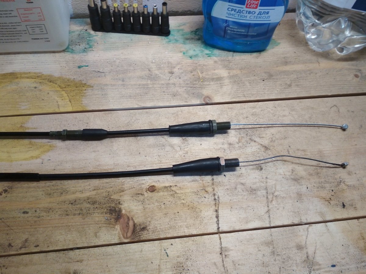

за то приобрёл у них тросик газа чуть длинне чем у нас, но с регулировкой хода тросика!
