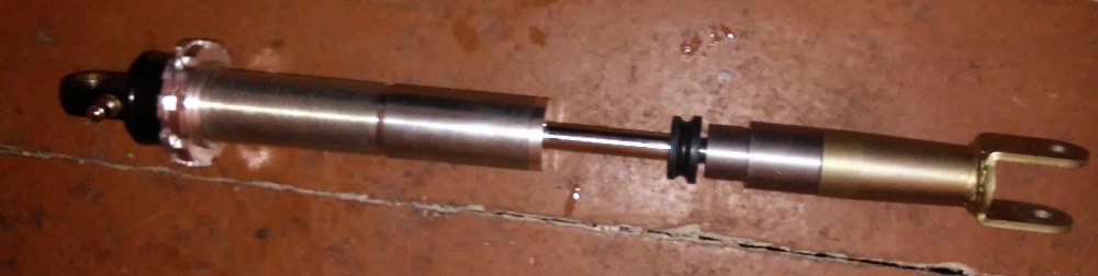

giga22rus Опубликовано 2 апреля, 2015 Жалоба Опубликовано 2 апреля, 2015 +100500! Точно такие же ощущения! Удлинил наш амморт вот такой втулкой. Родная пружина встала ништяк, чет мне кажется она мягче будет из за длины. Треугольник прогрессии ушел вниз. Осталось удлинить П рычаг, чтоб мот опустить. Цитата
evrik9 Опубликовано 2 апреля, 2015 Жалоба Опубликовано 2 апреля, 2015 Выложи размеры с резьбами если не трудно Цитата
BATman3 Опубликовано 2 апреля, 2015 Жалоба Опубликовано 2 апреля, 2015 Удлинил наш амморт вот такой втулкой. Родная пружина встала ништяк, чет мне кажется она мягче будет из за длины. Треугольник прогрессии ушел вниз. Осталось удлинить П рычаг, чтоб мот опустить. Какая длина получилась по центрам ушей? Цитата

giga22rus Опубликовано 3 апреля, 2015 Жалоба Опубликовано 3 апреля, 2015 Какая длина получилась по центрам ушей? 48.5 примерно Цитата
