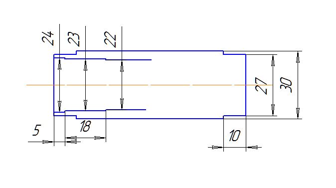

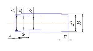

giga22rus Опубликовано 11 апреля, 2015 Жалоба Опубликовано 11 апреля, 2015 Если не сложно замер диаметры внутр и внеш и длину общую чтобы выточить можно было заранее спасибо ох. боюсь ошибиться. там посадочные под подшипники и сальники, точно должно быть. накидаю как смогу Цитата

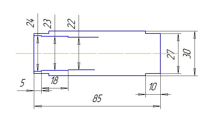

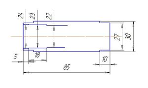

evrik9 Опубликовано 11 апреля, 2015 Жалоба Опубликовано 11 апреля, 2015 СпасибоСпасибо а общая длина? Цитата
giga22rus Опубликовано 11 апреля, 2015 Жалоба Опубликовано 11 апреля, 2015 Спасибо а общая длина? Цитата
