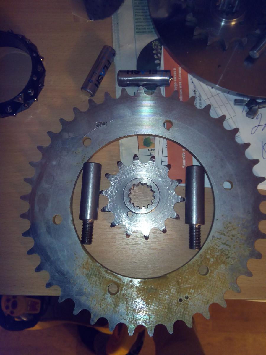

evrik9 Опубликовано 23 апреля, 2015 Жалоба Опубликовано 23 апреля, 2015 До делал звезды на 14 и 41 и удлинители на зеркала как поставлю отношусь че получилось Цитата

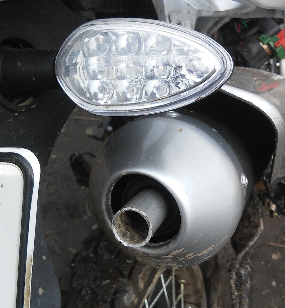

giga22rus Опубликовано 24 апреля, 2015 Жалоба Опубликовано 24 апреля, 2015 Воткнул я затычку, трубка на 22 люминь, работает тихо как мопед. Хоть спокойно ездить можно и газовать, а то со стоком по ушам бьет так, что лишний раз и не хочется. 1 Цитата

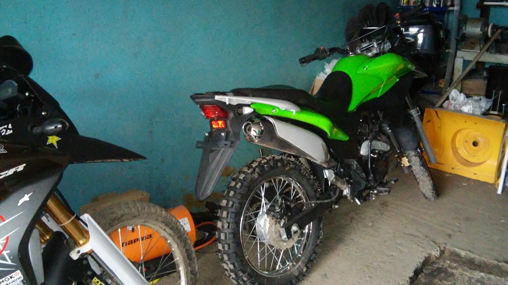

giga22rus Опубликовано 24 апреля, 2015 Жалоба Опубликовано 24 апреля, 2015 Кореш ренжера перекрасил из вашего бледно зеленого в салатовый, стал смотреться огонь ))) Цитата
n_w_11 Опубликовано 24 апреля, 2015 Жалоба Опубликовано 24 апреля, 2015 Воткнул я затычку, трубка на 22 люминь, работает тихо как мопед. Хоть спокойно ездить можно и газовать, а то со стоком по ушам бьет так, что лишний раз и не хочется. как прикрепил? просто забил или как? Цитата
XUPOH Опубликовано 25 апреля, 2015 Жалоба Опубликовано 25 апреля, 2015 После переделок глушителя проверяйте качество смеси по цвету свечи: как своему раздушил выхлоп - стала чернеть. Цитата

evrik9 Опубликовано 27 апреля, 2015 Жалоба Опубликовано 27 апреля, 2015 Тоже пробывал трубу на 22 ставить результат удивил рокот пропадает сразу Цитата
