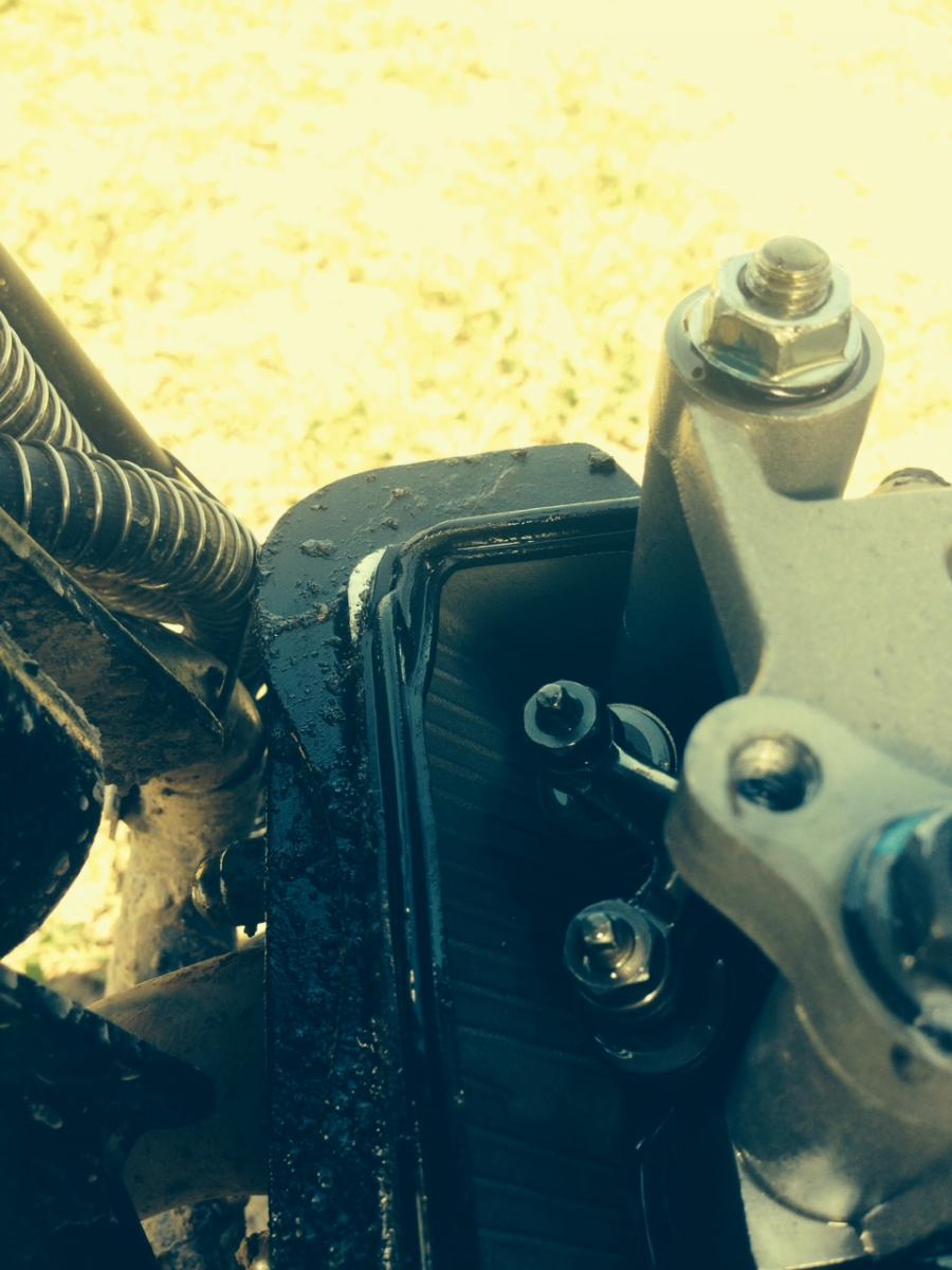

serega1077 Опубликовано 20 сентября, 2014 Жалоба Поделиться Опубликовано 20 сентября, 2014 Не совсем понял, а что там нитак сборщики сделали? Прокладку под крушку цилиндра неправильно уложили, по этому её замяло и текло масло. на фото видно что резинка на углу замята. Цитата Ссылка на комментарий Поделиться на другие сайты Поделиться

Micron4ik_33rus Опубликовано 29 сентября, 2014 Жалоба Поделиться Опубликовано 29 сентября, 2014 Снимаешь крышку видешь эту гадость которые китайские сборщики подкинули см.фото 1. мажешь герметиком, собираешь и все))) ____ 1.JPG Осторожнее с герметиком, особенно с обычным силиконовым. Если мазать, то анаэробным локтайдом или ставить прокладку. Обычный герметик не растворяется в масле и все "сопли" которые выдавливаются внутрь двигателя отрываются и смываются маслом, начинают циркулировать по всему двигателю и могут заткнуть какой-нибудь масляный канал или еще как нибудь напакостят. Цитата Ссылка на комментарий Поделиться на другие сайты Поделиться
