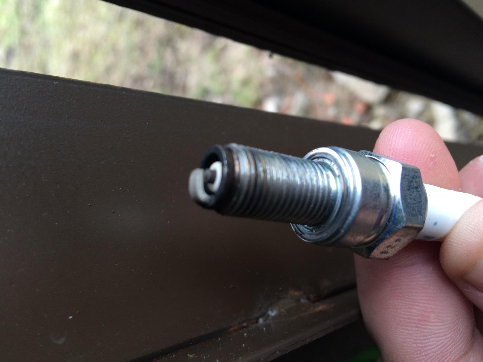

ССафрон Опубликовано 9 апреля, 2016 Жалоба Опубликовано 9 апреля, 2016 Опять не заводится((( свеча белесая, сухая. Искра есть. Цитата
Капер Опубликовано 9 апреля, 2016 Жалоба Опубликовано 9 апреля, 2016 Опять не заводится((( свеча белесая, сухая. Искра есть. Электроды или изолятор ? Бензокран (положение вверх) Подсос на себя. (газ не трогай) заводи. Заведёшь, подсос убирай наполовину. Секунд через 30 убирай совсем. а то свечку закидает. Цитата
ССафрон Опубликовано 9 апреля, 2016 Жалоба Опубликовано 9 апреля, 2016 Электроды или изолятор ? Бензокран (положение вверх) Подсос на себя. (газ не трогай) заводи. Заведёшь, подсос убирай наполовину. Секунд через 30 убирай совсем. а то свечку закидает. Все так и делал. По твоейсхеме))) кран ток на резерв поставил - внизПопробавал краник и вверх)))) не ррррр. Белесый ихолятор, наверно. Протер рукой его. Цитата
Капер Опубликовано 9 апреля, 2016 Жалоба Опубликовано 9 апреля, 2016 У меня свеча такая же. Немного обеднённая смесь. Возможно подсос воздуха. подтяни впускной патрубок. и хомуты. Отверни винт качества на пол- один оборот. (запомни как он стоял ) Цитата
ССафрон Опубликовано 9 апреля, 2016 Жалоба Опубликовано 9 апреля, 2016 У меня свеча такая же. Немного обеднённая смесь. Возможно подсос воздуха. подтяни впускной патрубок. и хомуты. Отверни винт качества на пол- один оборот. (запомни как он стоял ) Буду искать этот винт. Спс Цитата
Капер Опубликовано 9 апреля, 2016 Жалоба Опубликовано 9 апреля, 2016 Буду искать этот винт. Спс Слева по ходу мота. Ближе к цилиндру, стоит горизонтально. маленький ,жёлтый под - отвёртку. Погоняй стартером по 5 сек с перерывами. проверь поступает ли топливо из бака. Цитата
ССафрон Опубликовано 9 апреля, 2016 Жалоба Опубликовано 9 апреля, 2016 Слева по ходу мота. Ближе к цилиндру, стоит горизонтально. маленький ,жёлтый под - отвёртку. Погоняй стартером по 5 сек с перерывами. проверь поступает ли топливо из бака. Отвернул на один оборот. Потемнела, но не черная. Чутка мокрая - значит бенз есть. Но он даже не схватывает. Мож его толкнуть, попробовать?!!! Цитата
Капер Опубликовано 9 апреля, 2016 Жалоба Опубликовано 9 апреля, 2016 Отвернул на один оборот. Потемнела, но не черная. Чутка мокрая - значит бенз есть. Но он даже не схватывает. Мож его толкнуть, попробовать?!!! Должен завестись (топливо есть , искра есть ) искра синяя? если нет меняй свечу. Цитата
ССафрон Опубликовано 9 апреля, 2016 Жалоба Опубликовано 9 апреля, 2016 Должен завестись (топливо есть , искра есть ) искра синяя? если нет меняй свечу. Искра синяя, чуть мокрая, тк мотаю весь день. Менял свечи. Искра стрещит часто, как надо. Девки мои толкать меня не могут)))))) не получается. Этот гаденыш не заводится. Пойду акб заряжать(((( Цитата
TREMBle Опубликовано 9 апреля, 2016 Жалоба Опубликовано 9 апреля, 2016 Опять не заводится((( свеча белесая, сухая. Искра есть.меняй свечу, была такая байда, искра есть да не такая Цитата
TREMBle Опубликовано 9 апреля, 2016 Жалоба Опубликовано 9 апреля, 2016 меняй свечу, была такая байда, искра есть да не такая еще вариант, замена блока управления Цитата
ССафрон Опубликовано 9 апреля, 2016 Жалоба Опубликовано 9 апреля, 2016 меняй свечу, была такая байда, искра есть да не такая Две свечи : роднаяи новая. Меняю. Чутка мокрые. Цвет темный. Прикурил мот к автомобилю, крутит как бешенный, а результат тот же((( Цитата
TREMBle Опубликовано 9 апреля, 2016 Жалоба Опубликовано 9 апреля, 2016 Две свечи : роднаяи новая. Меняю. Чутка мокрые. Цвет темный. Прикурил мот к автомобилю, крутит как бешенный, а результат тот же((( он вообще у тебя заводился Цитата
