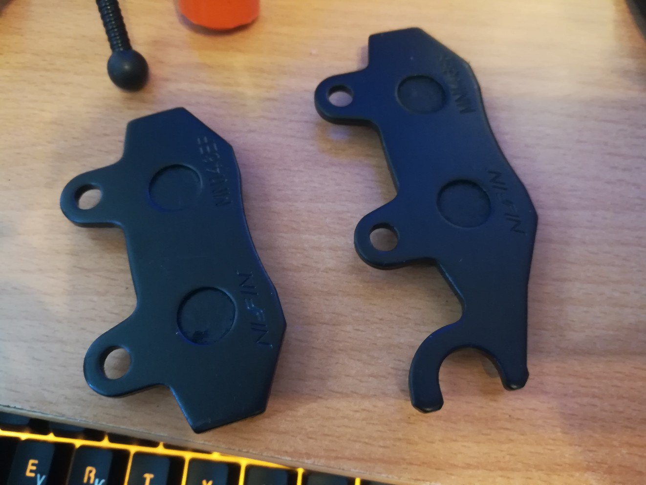

DemonVolchara Опубликовано 23 сентября, 2017 Жалоба Опубликовано 23 сентября, 2017 (изменено) Сегодня начал установку всего и вся. Поставил ручки с подогревом. Защиту рук. Подключил магнитолу и провел колонки. Осталось поставить сабик, переключение скоростей и подсветку. Так же снял заднее колесо добрался до колодок. Размеры 130 на 30. Так же взглянул на подшипники. Вы в курсе что с каждой стороны они разные? Фотки добавлю в выходные если все закончу. Кстати колодки оказались нулевыми. Так что скрип не из за них. даже странно. Да кстати датчик зажигания под сиденьем нашим с правой стороны если сидеть на моте за рулем. Добраться можно только сняв седуху. Фотки колодок Изменено 23 сентября, 2017 пользователем DemonVolchara Добавил фото 1 Цитата
DemonVolchara Опубликовано 24 сентября, 2017 Жалоба Опубликовано 24 сентября, 2017 Все сделал. Сабик, подстветка и т.д. По тормозам просто были пережаты. Тормозить стал хуже мот но скрипа нет. Обидка. Наверное буду подтягивать. пусть скрипит безопасность дороже. Пока все делал как раз навернул индикатор нейтрали. Вот и повод поставить новый индикатор. В общем жду ксенон и продолжаю шаманить. На сабик купил водонепромокаемую ткань, буду обшивать его весь. Посмотрим сколько проживет система. Пока самое слабое место магнитола. При ливне думаю замкнет... Предохранителей в систему вшил около 5 штук на каждое устройство. 2 1 Цитата
