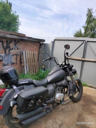

я поставил такой, стало намного удобнее, посадка изменилась и в зеркала стало видно лучше и в целом мотоцикл принял гораздо более "чопперный" вид

Ильдар правильно говорит, что вид становится более чопперный. У Омакса немного несоответствующий руль.
