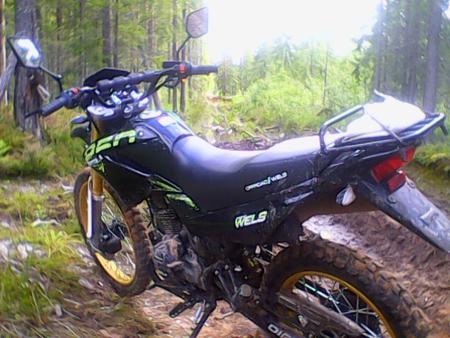

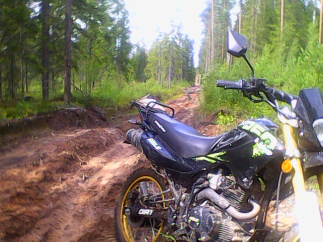

 Сегодня вообще первое "боевое крещение" мотик прошёл.
Грязища: Проблема оказалась не в нехватке тяги(пониженной передаче), а в резине. С зарыванием родной резины в говно мотик прекрасно справился и на стоковых звёздах). Так что понижать передачу без замены покрышек смысла теперь не вижу. Со скидкой на резину, за грязь - четыре балла!
Брод: Случайно испытал преодоление водной преграды. Колея ушла под воду метров на сорок вперёд. Мне показалось неглубого, поехал. Оказалось показалось. К середине лужи вода не залила свечу только за счёт движения. Потом ещё и лежнёвка пошла. Зад загулял по мокрым брёвнам и.. всё таки мотик меня вывез! За брод ставлю твёрдую пятёрку!
Пересечёнка: На ямах и горках первым сдался я - страшно. Там где мне не страшно - мотик проходит нормально. Переднюю вилку иногда пробивает. Слабое место - влажные края колей, уклоны и просто мокрый неровный дёрн. В сторону сносит на раз. Ну и лежащие брёвна - тут уже подготовка от меня нужна, приходилось тупо перетаскивать. За рельеф -четвёрка мотику и троечка мне)

Ну ты экстремАл.. я бы в такую срань и на кроссовой раза 3 подумал :)  на этой резине посуху страшно ездить, а тут то и подавно скидывать будет
Тяги то понятно у него достаточно, только на меньших звездах она будет на меньшей скорости что гораздо удобней для преодоления сложных участков, где скорость неважна.., и рука отваливается от постоянного жмаканья сцепления
Бревна переезжай по возможности всегда под 90 градусов или ближе к этому, и готовься что всегда снесет.., перед подкидывать на меньших звездах гораздо сподручней, и потренироваться можно на бордюрах..
Какое в вилке масло? чуток гуще пробивать не будет, но на мелкой стиралке подбивает в руль.., я нашел компромис, не 100% но лучше чем сток, писал об этом выше

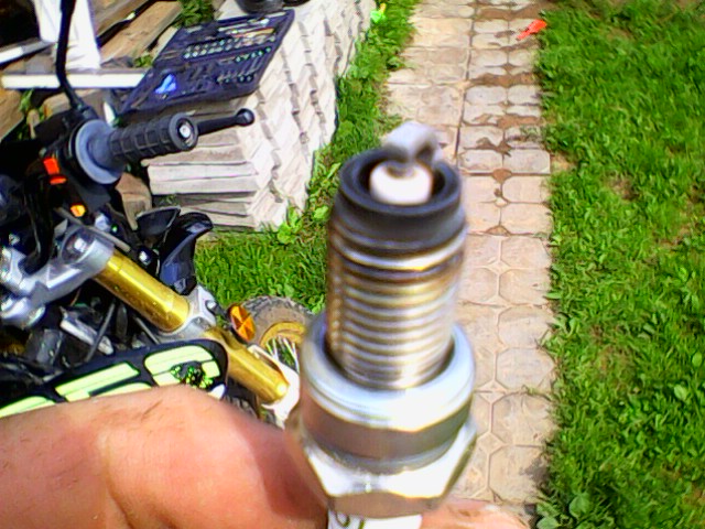

Отмыл мотик. Посмотрел свечу - изолятор почти девственно белый, чуть кремовый. Заподозрил бедную смесь. Поднял иглу в карбе на одно деление(была на третьем). Стал лучше держать холостые на холодном. Звук изменился сильно - более сочный стал. Тяга изменилась чуть-чуть,но в худшую сторону, максималка осталась той же - 100км\ч. Вернул всё как было. Заслонка, кстати, открывается полностью. Ладно, буду любить его таким, какой есть.  Не для асфальта он и взят! :D
Это оч плохо.., бедная смесь способствуеи перегреву, соответственно разрыву маслянной пленке, что сильно противопоказанно китайпрому из за материалов сомнительного происхождения
Свеча должна быть как на машине коричневато-кофейная, возможно с более высокой иглой чуть воздуха не хватает.. поролон не пробовал вместо бумаги на фильтре.. проверить просто, вытащить фильтр и немного проехать по асфальту
Попробую. Ещё уровень в поплавковой не смотрел - может там чего.
