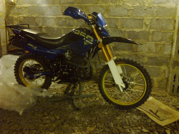

Поставил на скорую руку новое крыло от Патрона, хм.. даже я как то в сомнениях, а стоит ли менять обтекатель.., вписалось оно оч складно, жаль что фотка под лампой хреноватая, совсем не передает деталей, надо днем фотать..
Подожду вторую половину нового обтекателя прикину живьем.. потом буду красить
зы. ..да, к стати, можно тут и увидеть как выглядит новый вылет ирбисовских перьев.. (мот стоит на колесах, подставка только поддерживает его от падения)
Посмотрел на Петровича и тоже купил длинные перья.
Только у моих ломы длиннее,а стаканы такие же ,как у родных....

:)Похоже у страны Китай "пути Господни" неисповедимы... я брал свои на скутер-сити в накладной написано что на ттр250р(хотя свежие эрки идут с такими коричневыми.. а на первых фотках, как у меня), мож у твоих и ход по более, проверял? как накладка пера становиться без проблем? ее длинны хватает в направляющую?
Серега, ссылку на крыло давать? а то штатное будет теперь совсем мизерным казаться, и на пол колеса.. :)
Ход такой же около 170мм.Пока не ставлю,хочу траверсы перетряхнуть.
Накладки не примерял ,но похоже нужны будут другие....
Да ссылочку на крыло не помешает точно ,спасибо.
тут Крыло переднее Saffari200, у них только оплата не слишком удобная или яндекс деньги или по счету в банке, а так все в ажуре работают быстро
Поставил,трос спидометра у меня вероятно изначально длиннее был и встал без натяга
а вот скоба суппорта (однопоршневого) не влезла надо искать двухпоршневой или скобу стачивать...
Да ,подрезанные защиты тож коротки оказались...
У меня все встало как родное, и тормоза и накладки.. Я бы на твоем месте подрезал скобу на суппорте, а потом со временем по надобности поставил бы двухпоршневые без всяких танцев с бубном..
А мне под ттр(овские) суппорта похоже придется шайбы подкладывать если заменять ((
У меня родилась мегаидея снарядить два задних колеса в сборе для разных поездок: одно родное, второе с кроссовой резиной и увеличенной звездой. Надо на работу по дороге - едешь на родном, надо в говна - перекинул быстро колесо и вперёд. В связи с этим есть вопрос, пойдёт ли на Велс ирбисовское заднее колесо в сборе? Диаметр оси, тормозной диск, вынос звезды?
По примеру перьев передней вилки ттр250р, хз теперь что советовать.., у меня все подошло а у Сереги "танцы" с тормозом...
С виду колесо вроде похоже, так же похоже со стелса эндуро, и рейсера "пантера" 200-250,  наверное нужно брать, а там смотреть по месту
Как показала практика,всё,каждую деталюжку, нужно примерять,у китайцев творческая мысль малость пляшет....
.От ирбиса который без ПТСа без колхоза не встанет,у него 530 цепь,и маятник в месте крепления колеса УЖЕ на пару сантимов,ось значится короче...ну и ступица там другая без демпферов т.е другую ведомую звезду ,втулки и адаптер суппорта.
От второго вроде всё очень похоже но ведомая звезда  с выносом ок 5мм наружу
