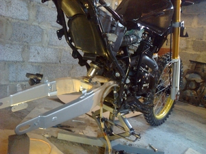

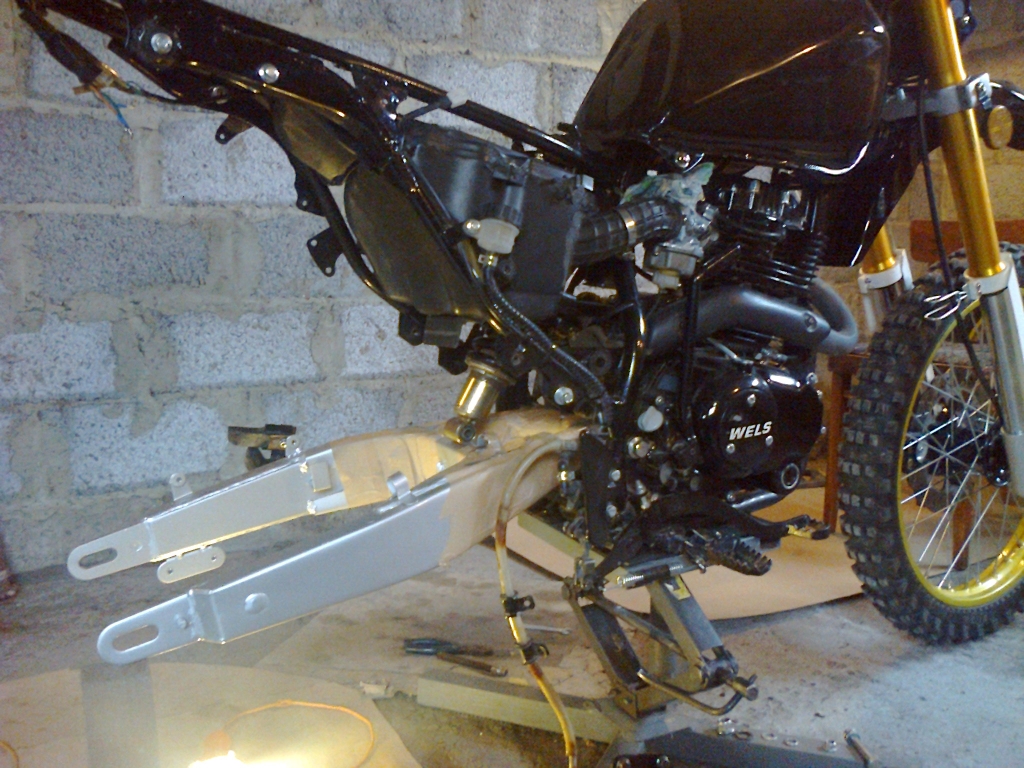

Промерял все подойдет, возможно придется поставить шайбы на ось рамы
Ага,симпатишный.Так и ступицу от него нужно,там звезда хоть на 6 болтов крепится а обод свой оставить(если по кол-ву спиц подойдёт).
А это люминька или просто сталюга крашенная?
Нет он просто крашенный, ступица не прокатит в ней спиц меньше уже считал.., колесо на него можно взять в сборе.., или колхозить с ирбиса250го, кайо, балтмоторса и подобных  :(
Мне особо красота не привлекала, он сделан довольно добротно(вряд ли погнется), в живую видел, потому и позарился..
 Уважаемый,куда девать вэлсовский маятник будешь? :)
Выставлю на продажу в пол цены.., геометрия цела, сайлентблоки похоже тоже, по крайней мере видимых повреждений нет, краска в районе задней оси маленько облупилась от шайбы, ну и так по мелочи кое где подтерлась в местах не особо лицевых.
 Эээййй..,уважаемый..? Сильно не спеши,ладно?А то у меня пока с финансами туго :( .Я же не просто так спросил,может очень понадобится. Пол-цены это сколь?

У нас тоже не холодно, недавно подмораживало, теперь дождь со снегом.., заднюю часть мота разобрал, уже новый маятник колхозю, Амаги маятник на втулках с трубчатой осью под болт 12мм, пришлось рассверлить ее на 14 под нашу, хорошо что хоть стенки у нее были по 4-5мм, не пришлось в раму проставки делать.
Завтра буду на нем крепление под прогрессию срезать и готовить кронштейны под наш амортизатор
