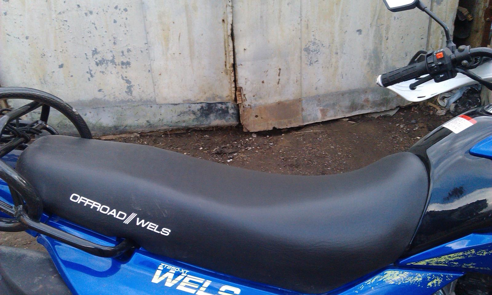

Технология реконструкции случайно неизвестна..? ;) (в смысле как срезался и выравнивался тот бугор)
Это было несложно))) Снимаем сидение,переворачиваем его,убираем частично скобы ,которые дермантин пристрачивают к пластику основы( со всего сиденья не нужно),берем ножик поострее,и срезаем " на глаз" все,что не нравится.Потом можно в местах среза обклеить армированным скотчем,так как верхний родной слой поролона повредили,нужно сохранить нижний,более рыхлый, и прибиваем на место дермантин,слегка натягивая. Ну вообщем и все :)

Сама делала? Круть!
